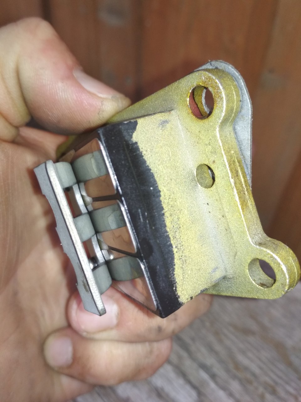

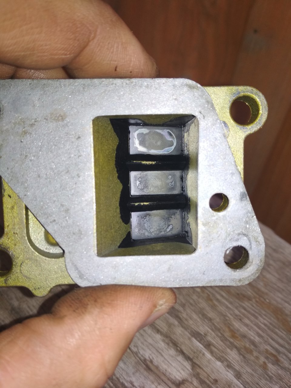

Сеа про 5 2т, в бочке на тахометре показал на хол.х 3600, на скорости 2200 , после замены катушки, магнето, на передаче 4400, но новая Катя , показала сопротивление 230 ом. Старая 150ом, компрессия 7, свеча новая, карб . почистили. Редуктор снимали, принудительно поливали бенз в карбюратор , без изменений. На воде скорость была 7км, после стала 9,лодка 2.9 динго.газ на воде работает на половину, лепестки в норме, на вид, но какая-то часть бенза летит обратно ,
