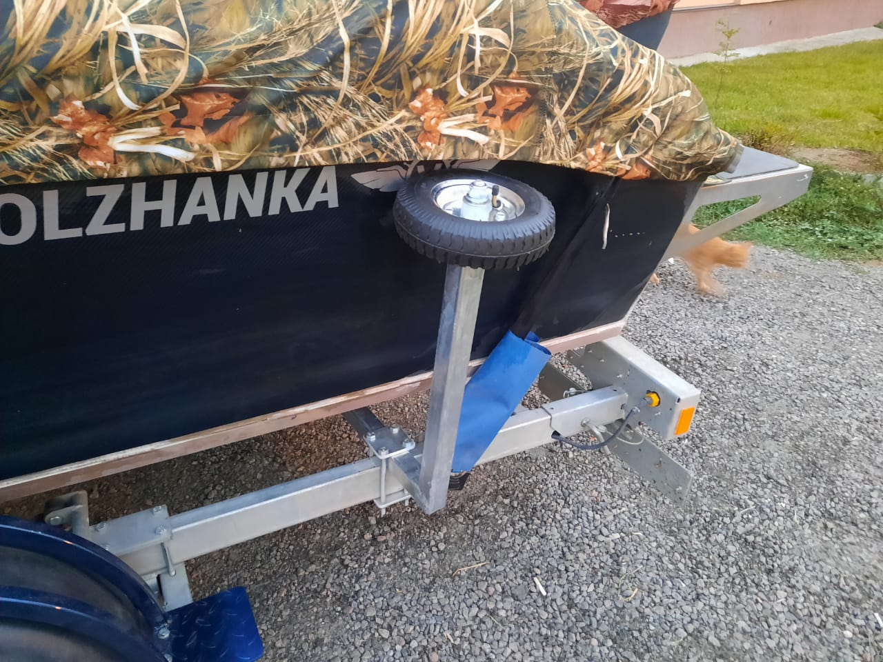

Направляющие ворота, для лодочного прицепа, помогают при слиповании лодки. Покрытие цинком защищает от коррозии.
В комплекте сами вотора и крепления к прицепу с несущей рамой 40Х80, или 50Х100.

Андрей, реально помогают ворота эти? Горячее цинкование?
Bertran
04.04.2013
219
Волжанка 46
Я50
Помогают очень хорошо, особенно на течке.
Цинкование холодное, при горячем заливает резьбу крепления колеса. В принципе можно сверху еще порошковую окраску сделать... но это я считаю так... понты :D

Цинол+алпол? Или что то другое? Просто интересно стало, моет быть сделаю такие. Косынка просится внутрь угла, для усиления.
Bertran
04.04.2013
219
Волжанка 46
Я50
Нет. Гальваническое покрытие цинком. Цинолы/алполы, это просто цинконаполненная краска, как с мех повреждениями у нее - хз.
К тому же по ТУ подготовка к такой покраске не дешевая - пескоструй и обезжиривание.
Косынки не нужны, если не забуду, когда следующие делать буду, зафиксирую и покачаюсь на них и тебе фото пришлю )))

Технологию поменял, теперь цинкование горячее.
6370 руб за комплект

Ну как сказать помогают, на течении хорошо но несовсем, на проге мидель шире чем корма, и ворота тоже надо делать под широкую часть , так вот когда затягиваешь лодку ,один хрен идешь на корму и толхаешь чтоб на ролик попасть килем, говарю про свой прог и свой прицеп, но с ними лучше всеравно, без них тяжелее ,

На сколько корма уже?

Тут 2а варианта, если разница не большая, то можно по узкому месту выставить - колеса пневматика - сожмутся. А вообще, если выставлять по миделю, то тоже нормально будет - они лодку сцентруют, а дальше она уже ровно по ложементам пойдет.
1 889
Проблема в том что самое узкое и разность самая маленькая это на скуле, если по борту,как у вас , то там разницы приличная, мои напровлялки торчат см10 от скулы вверх,, каким ложментам?? Если по ложментам то вобще нах напровлялки ненужы, вся проблема что лодка недастоет до ложментов пока в воде прицеп, и пока незатянешь до гуся прицепа, там уже на килевой ролик с прорезью и гуд, а корму всеравно течением сносит
1 889
В моем варианте луше одна направляющая ,если на течении, точно можно загнать , ставя её на на ту сторону куда будет уператся лодка , на стоячей воде особо эти направлялки ненужны

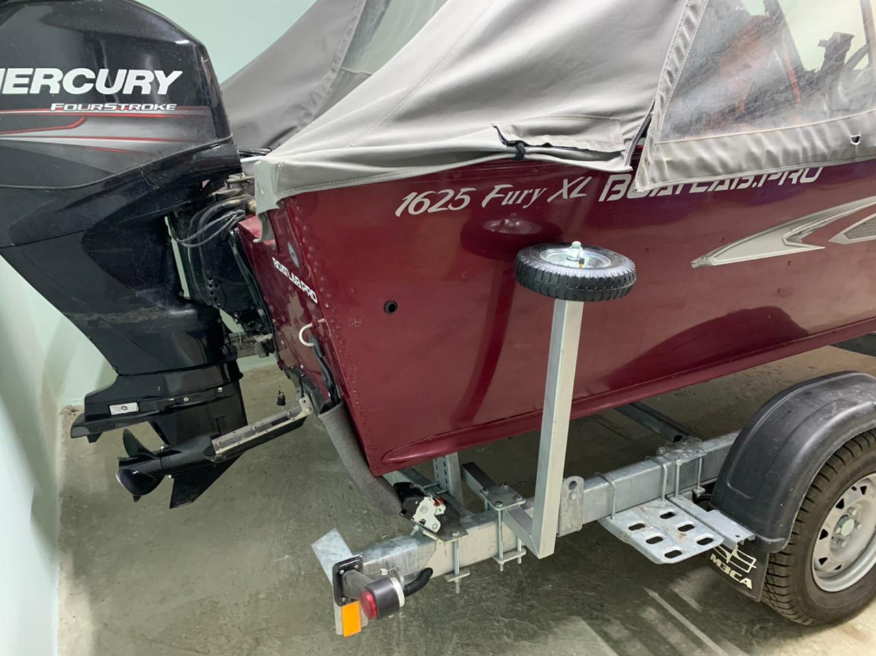

Все верно сказано про одну направлялку при течении.. но только это когда тишь и гладь — да и скорости течения и местные условия могут быть разные ... а если ветер сильный разыгрался и течение стало не очень? А если течение вообще в обратку начинает идти (лодку скинул при нормальном течении а вечером возвращаешься — погода сыграла и течение реки уже с моря идет? А у тебя направляющая не на той стороне?
Вывод такой мне кажется оптимален — пусть лучше эти ворота направляющие будут с обеих сторон постоянно
8 510
3 277
Так это понятно-будешь одну направляющую постоянно переставлять-то на одну,то на другую сторону,что-ли?Гораздо удобнее сразу две-польза и смотрятся симметрично!

Так и я про то — по любому с двумя направляемыми лучше... да и легче загнать и закрепить — если без помощника

В продаже 8750 комплект оцинкован методом горячего цинкования.
