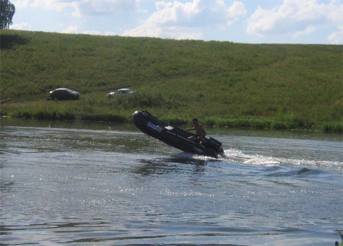

Фото не мои, с инета, просто приложил для наглядности. Посмотрите отзыв об этой лодке: https://forum.motolodka.ru/read.php?f=1&i=403049&t=403049
Практически всё о поведение написано, в том числе и про работу под 30-ти сильным мотором. На фото старт с места - кобра по минимуму! Хотя пилот сидит сзади и даже на вытянутую руку вперёд не сдвинулся.

Андрей, комменты почитал (по диагонали). Странно, что только за 2007 год. Кобра - при резком старте. Хотя видно, что пилот тянется вперед, что бы положить лодку. Наловчишься и кобры не будет. Можно переместиться немного вперед (удлинитель румпеля). А вот на предельной скорости дно выгибать станет - очень возможно - это уже будет не излечить. Стрингеры вряд ли сюда вкорячишь. Удачи! Желаю тебе безпроблемной эксплуатации

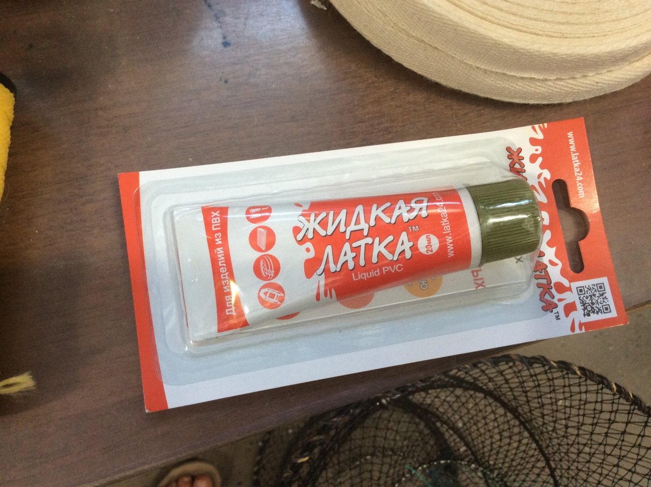

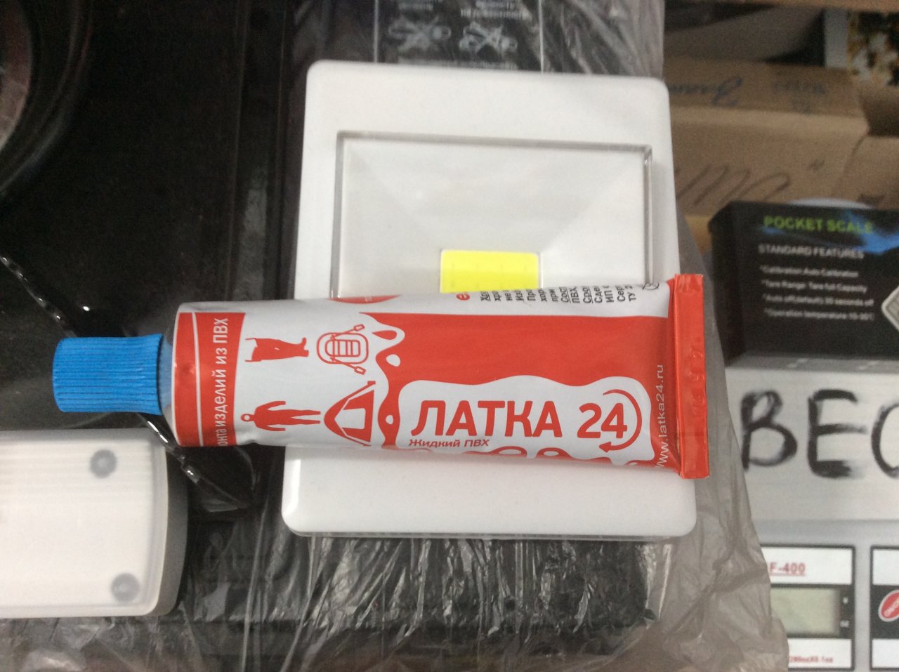

Такой:
Есть ещё "Латка 24" производства России, но "Латка 24" и "Жидкая латка" по свойствам разные. "Жидкая Латка" производства Украины, мне понравилась больше. Она более жидкая, глубже проникает в трещины, и лучше растворяет ремонтируемый материал.
Схватывается\твердеет минут за 5, но прочность набирает дольше конечно.

У нас не видел какую.

Короче у нас жидкая латка по 120—150, латка 24 в среднем подешевле на 20 рублей. В Ростове на рыболовном рынке (опт-розница). Я тюбик за 100 руб покупал жидкой латки

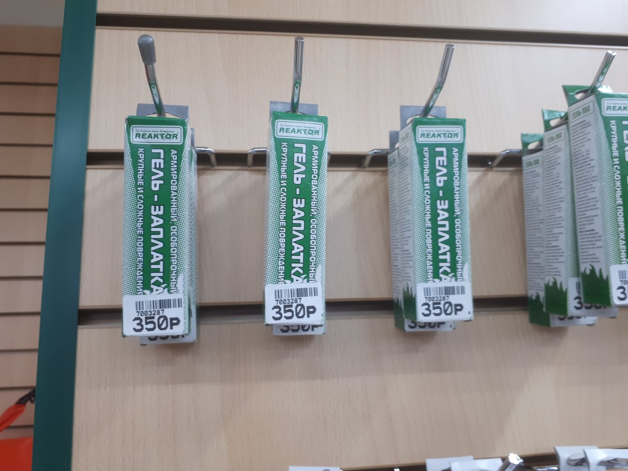

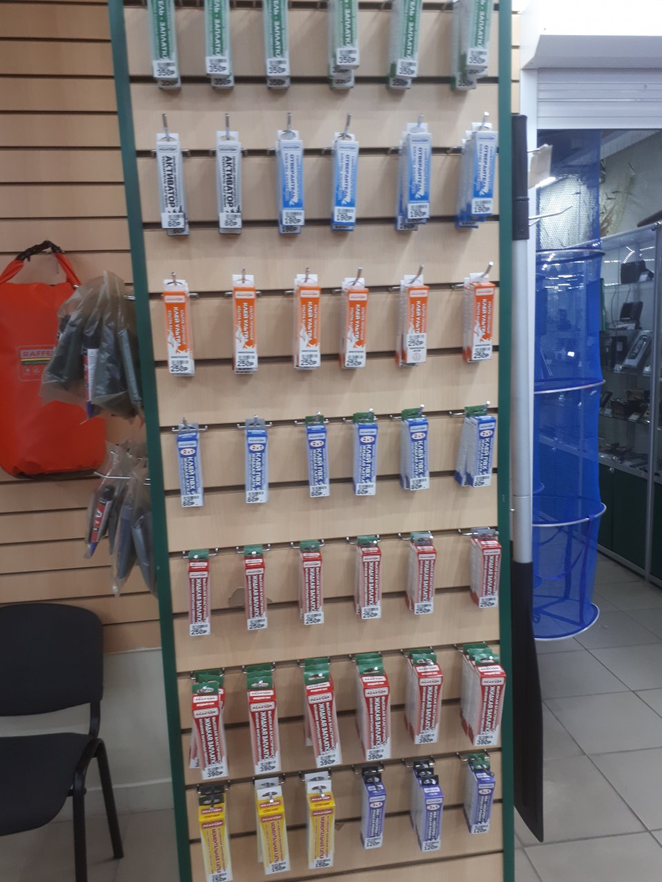

А я по Реактору видос посмотрел. Тоже некоторые составы вроде ничего. Результаты на видео с 5:30.

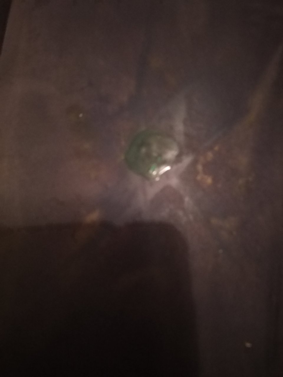

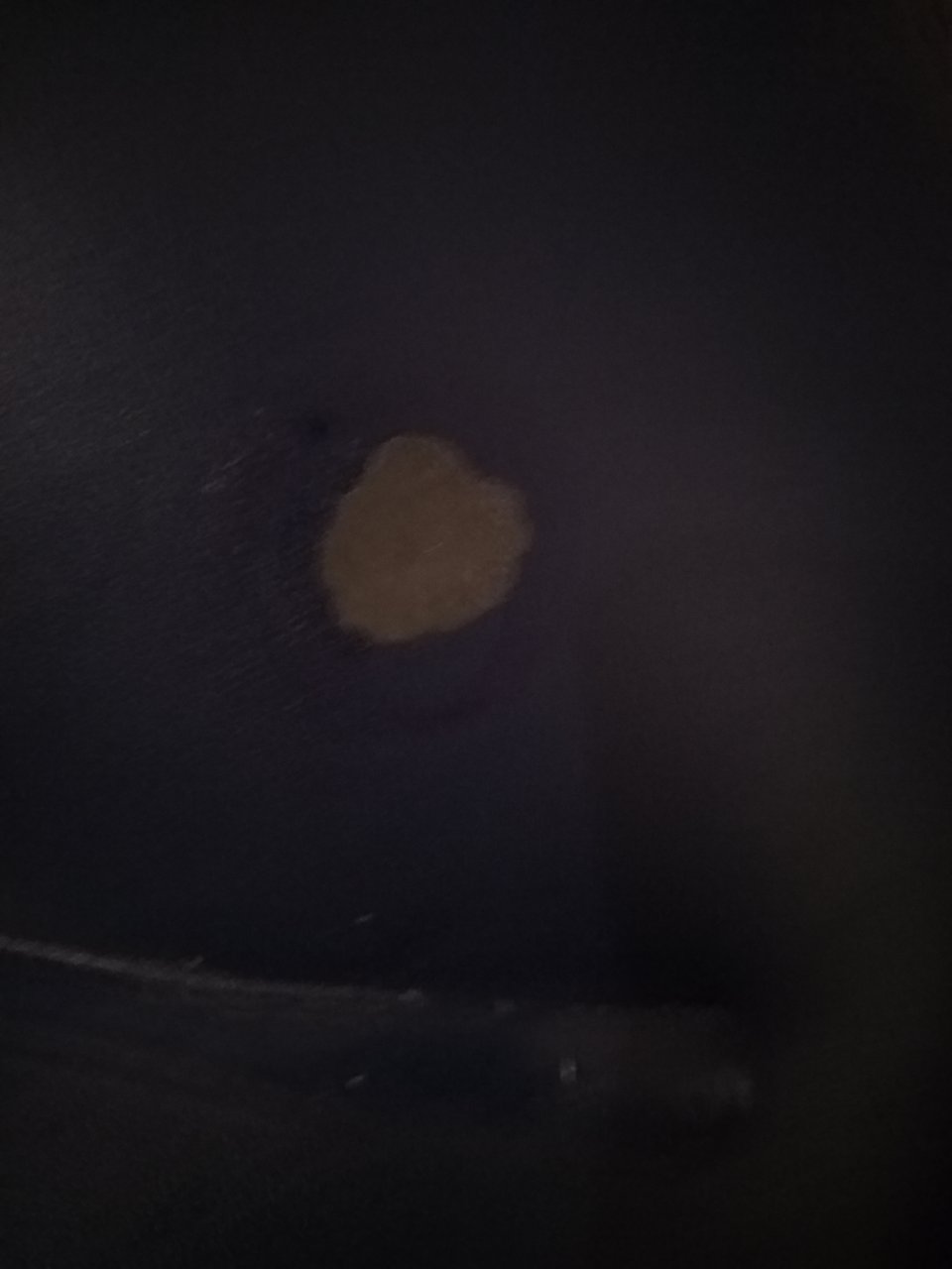

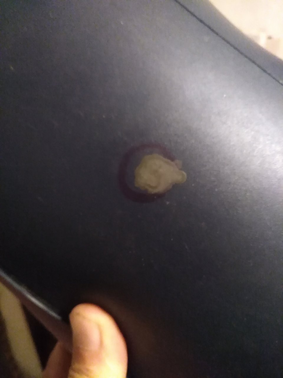

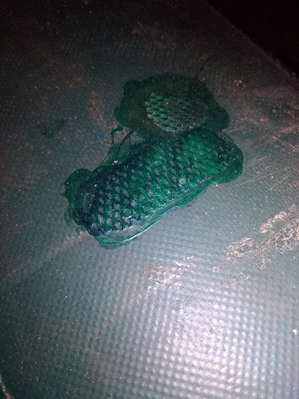

Вот как на лодке (но я не чистый слой клея наносил а делал на всякий запас армирование из материи—сеточки) и на надувном матрасе (ворсистая и гладкая сторона) латки получились. Клея не жалел — мазал с запасом:)))
