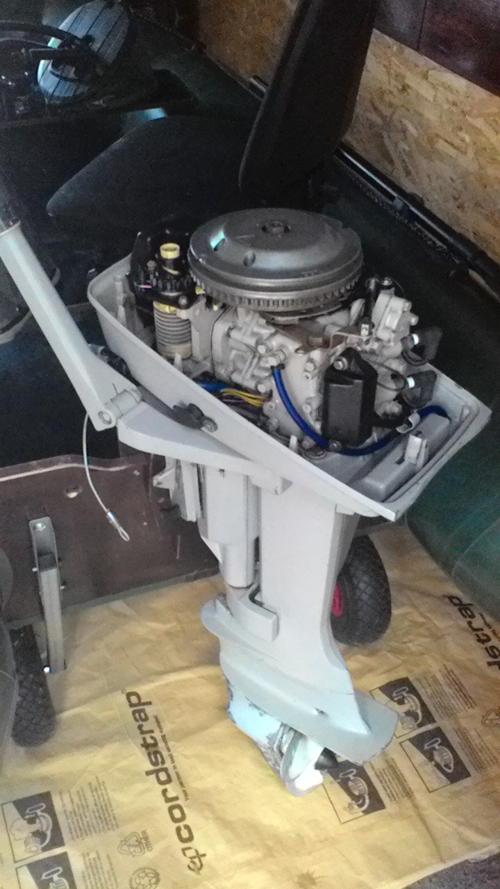

На авито увидел объявление, продаю мотор разобранный, цена 10000.
Решил посмотреть.
Приехав увидел в трёх мешках разобраный джонсон 15 с покацаным одним поршнем и вроде бы всё остальное целое и в наличии.

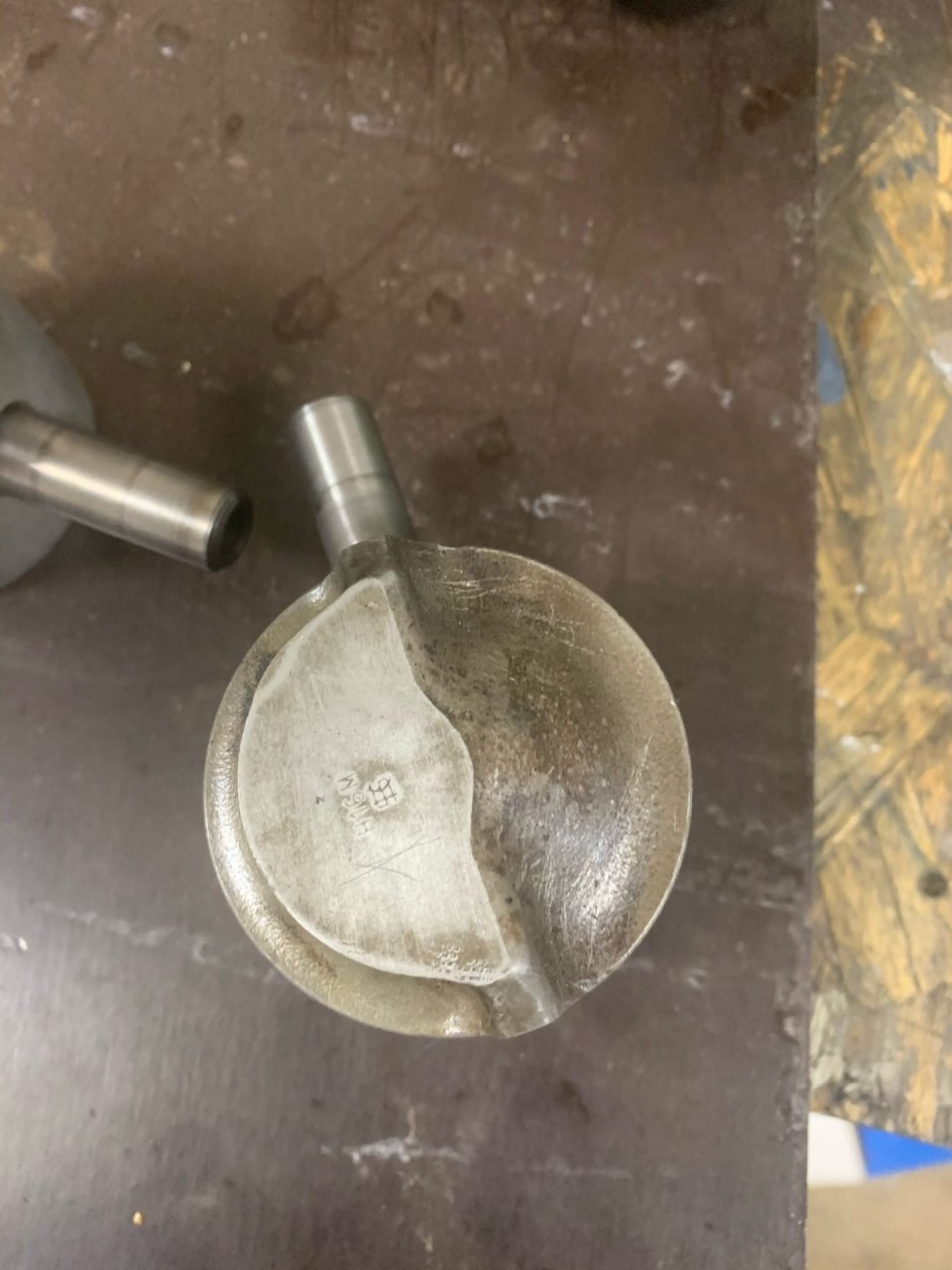

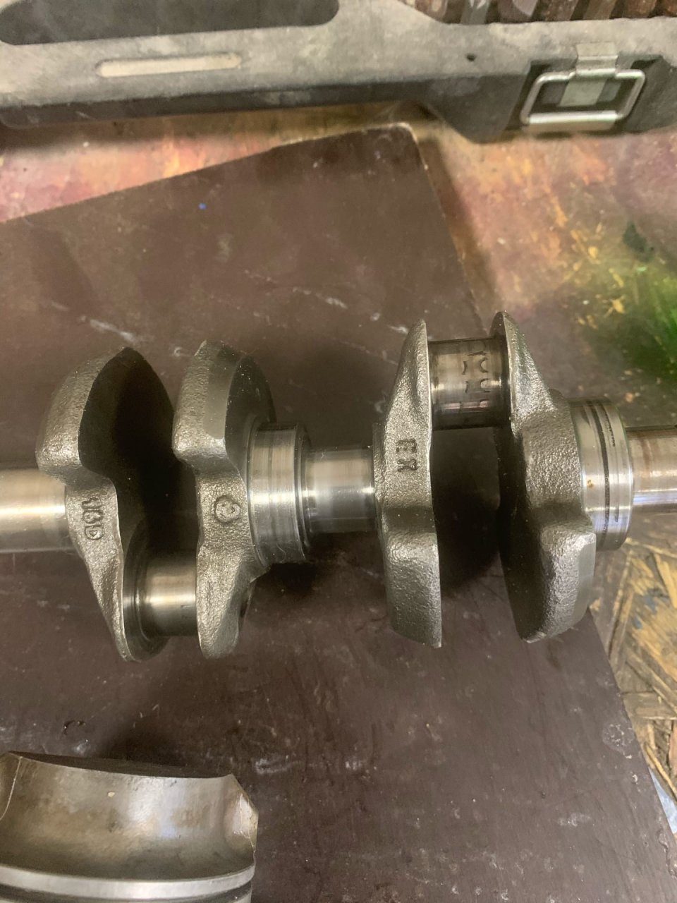

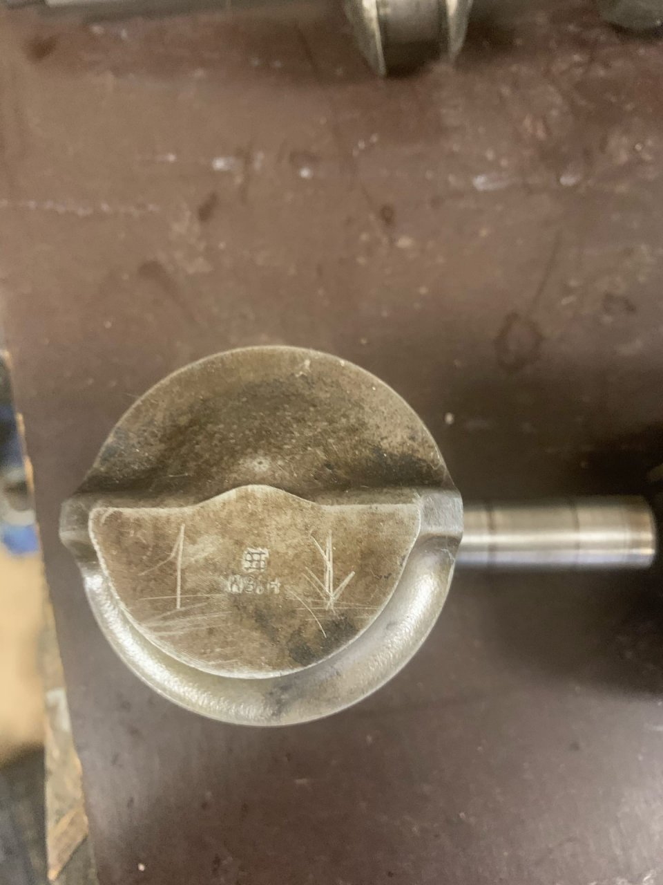

Нашёл причину по которой его разобрали.
Развалился игольчатый подшипник на верхнем шатуне.
Блок визуально в идеале.
Под замену КВ, поршень, шатун и кольца.

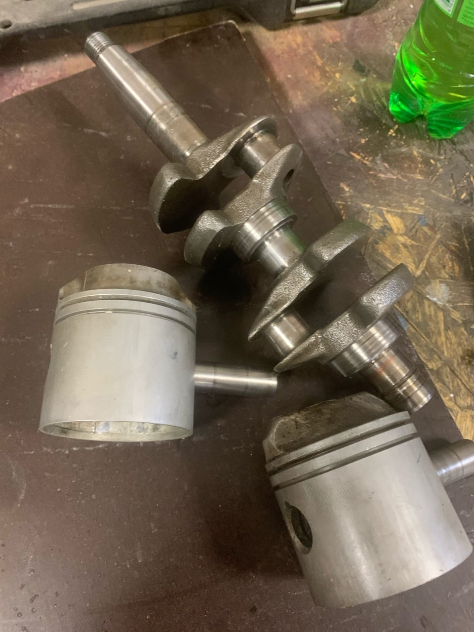

28 259
2 880
Найден кв, два новых поршня с пальцами, шатун, подшипники и мелочевка.
В общем жду посылку.
187114
187115
187116
187117
28 259
2 880
Может поршня заполировать?

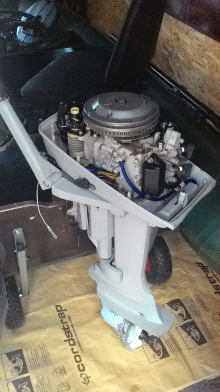

Кто посоветует в какой цвет его покрасить?
Вариантов два, в родной серый и в радикальный мой любимый чёрный цвет.

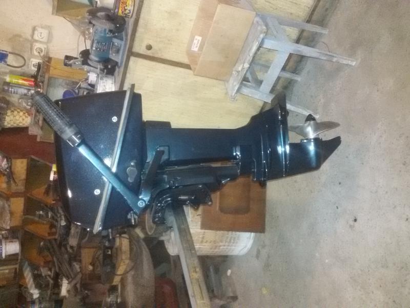

Для наглядности мой родной цвет и после покраски:187203187204

Чёрный мне более всего нравится

Ну покраска это у меня планы на зиму.
