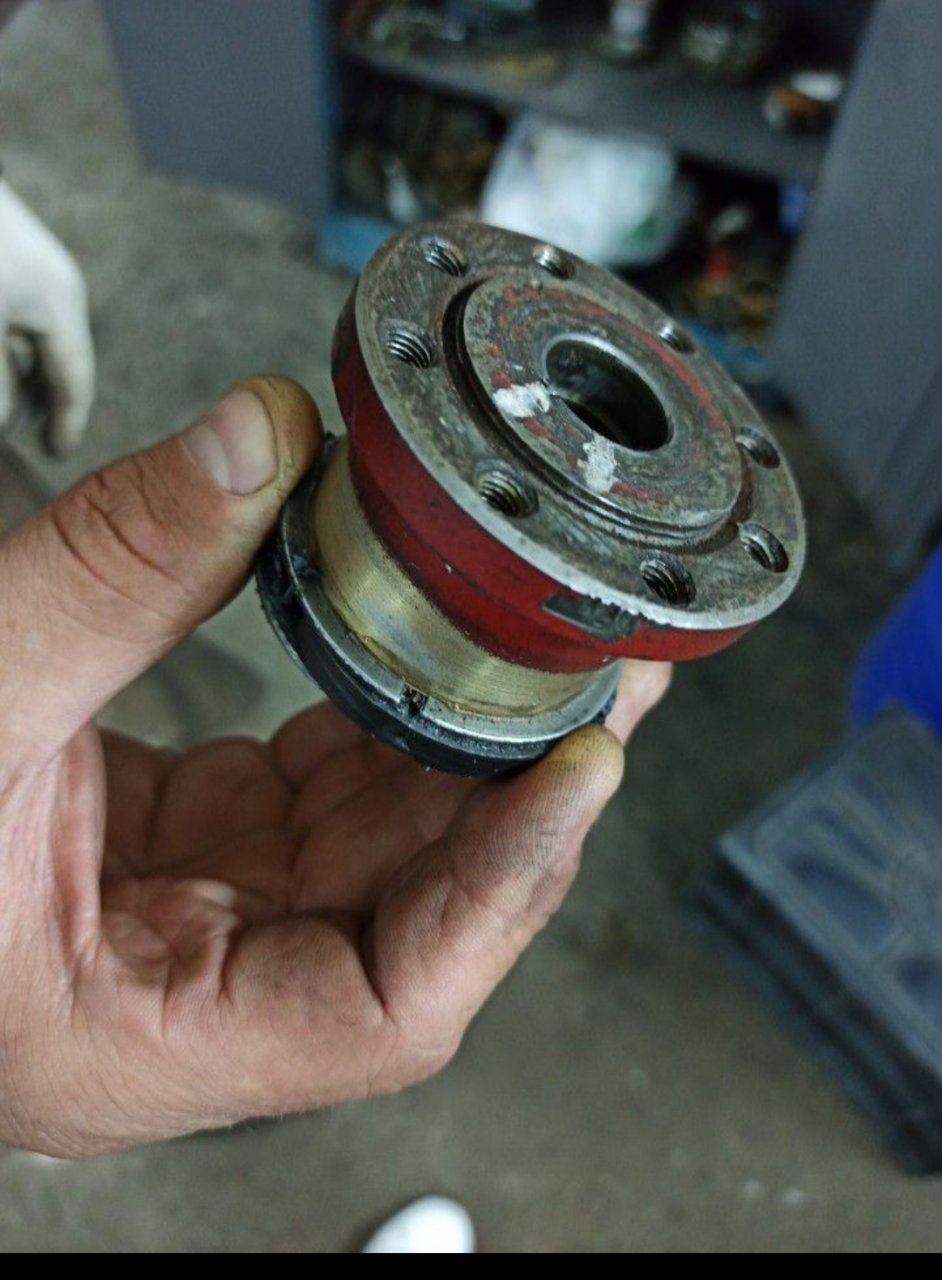

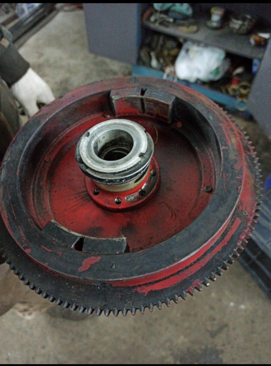

Достался старенький мотор Меркури, год выпуска не известен. Проблема с маховиком, а вернее с магнитом. Может у кого есть такой или от какого мотора можно поставить....

В этом маховике на втулке цельное магнитное кольцо, чуть трещина- все: работать не будет.
