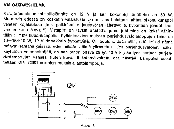

интересует схема подключения зарядки на 20-ти сильном аппарате.подскажешь?

там надо смотреть что у вас под маховиком сохранилось .если можно сделай фото.и какие провода выходят.

товарисч с финляндии подкинул вот такую схему(вид со стороны румпеля,кнопка стоп, под ней вывод штекера под дистанцию).так вот по стандартному(т.е. по этой схеме) глушить мотор получается, но зарядка( левая-средняя фишки) у меня не идет. если перекинуть с левой фишки провод на правую-напруга появляется, но тутже глохнет мотор. более менее работает средняя фишка на массу, но при включенном генераторе дает такой подсад мотору, что будь здоров... посему генератор включаю(через тумблер) только в режиме прогрева.
ps маховик не снимал, но есть впечатление что его вообще не снимали. с магдино выходят 3 провода.
