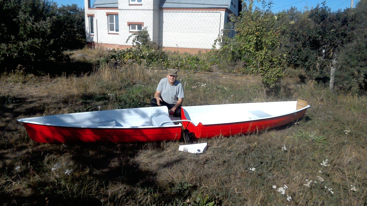

Такая лодка ; длинна 460 см, ширина 98 см, борт 38 см (на миделе), вес 45 кг. Грузоподъёмность 300 кг. Стеклопластик. Можно поставить мотор на 2 л.с.

Размер пакета в сложенном виде ; 162 х 98 х 45 см.

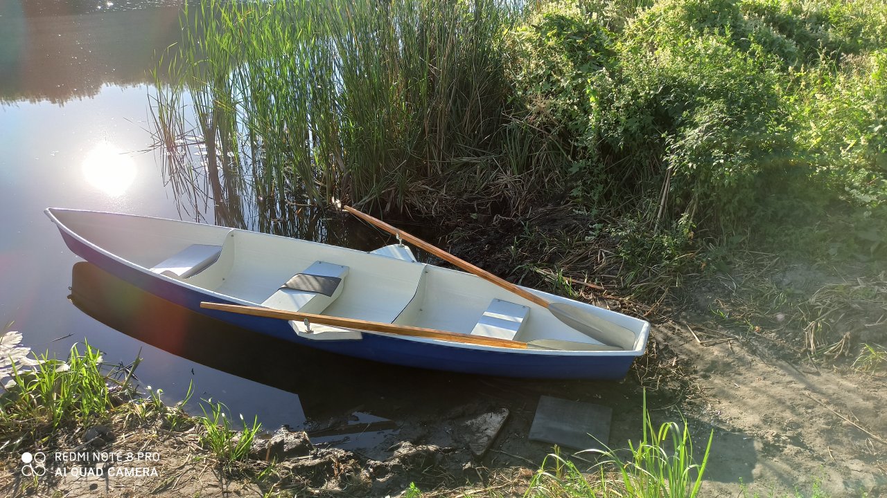

Ещё одна моя работа этого года цельнокорпусная лодка.
под парные вёсла.

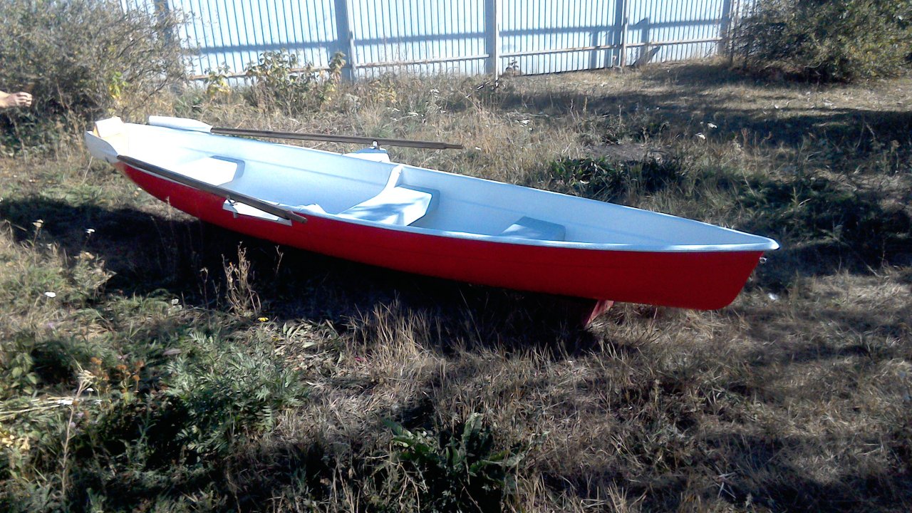

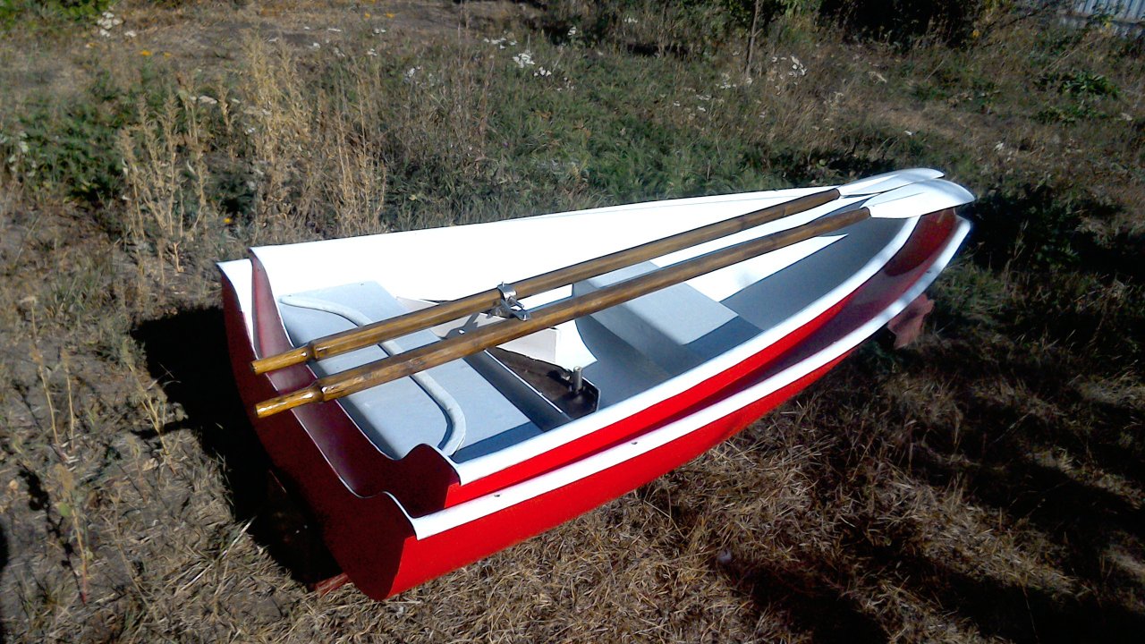

Да, все мои лодки индивидуальны, потому что делаются на заказ и каждый вносит свои пожелания. В основном по мелочи, но иногда и радикально. Фото.

красивое исполнение. Но это лодка для прогулок, а не для охоты и рыбалки.. Под Астраханью применяют местными на Каспие куласы - очень похожи по сути (исполнение не такое шикарное как у тебя)... но они чисто для охоты и рыбалки придуманы... их изобрели наверное как только начали утку дробью стрелять - и они с той поры по сути своей и виду своему не меняются - только материал изготовления меняется... Они пошире твоего произведения будут и плоское дно у них.. они устойчивее думаю будут...

Ну а твоя лодка - для водных прогулок - самый смак будет...

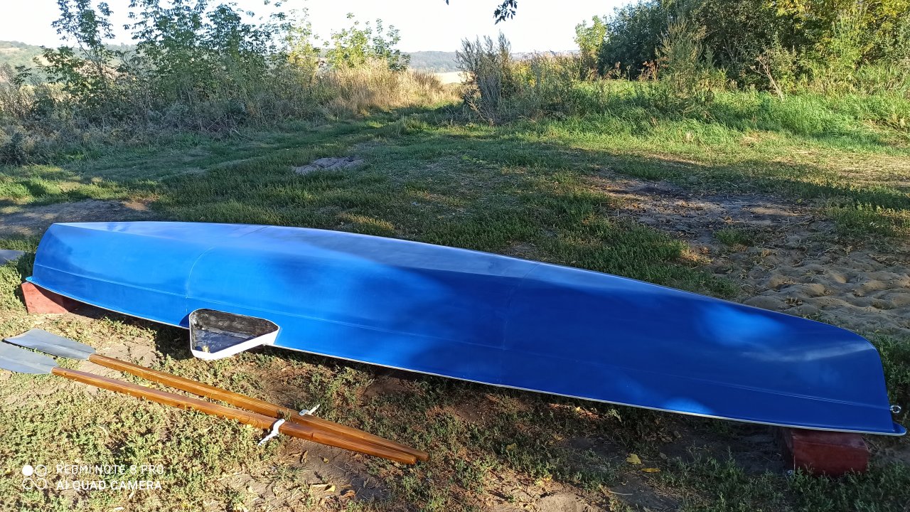

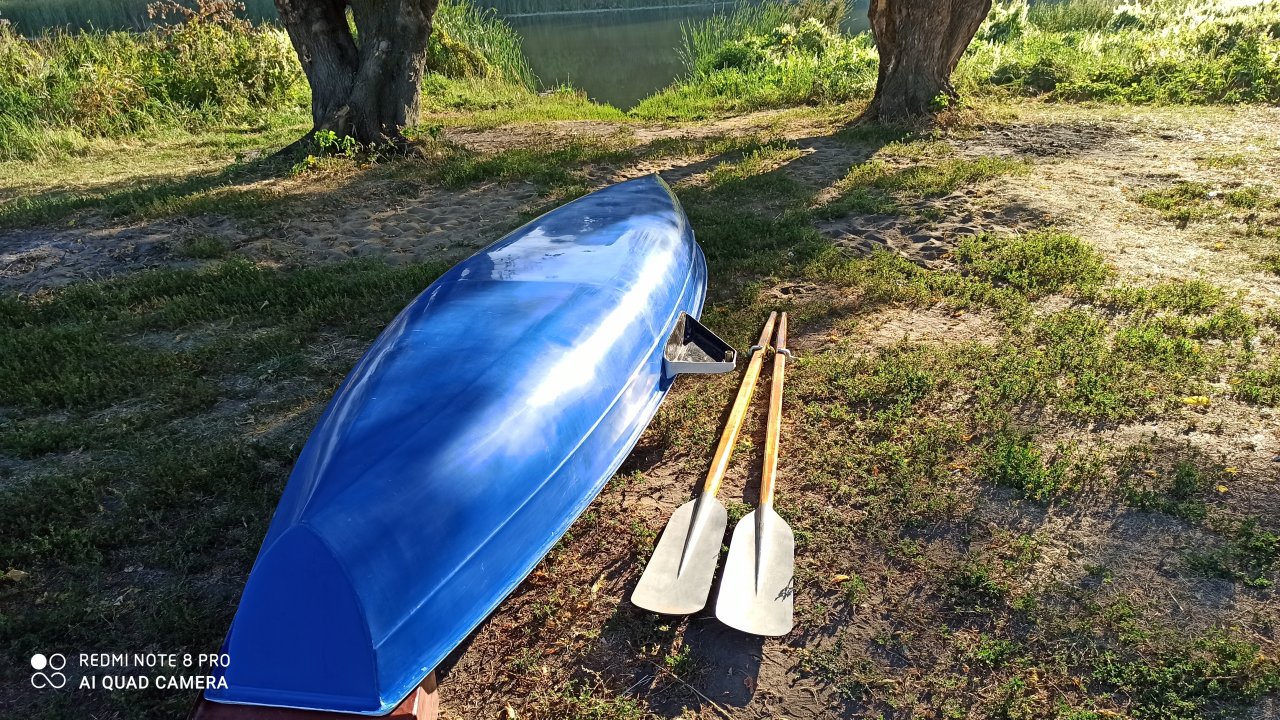

Эта лодка точно не для охоты. :snimau shlyapu:
Но уже немало таких "Стрельцов" служат охотникам и рыбакам, только другого цвета.

шикарное исполнение... но не для охоты эти пропорции и подобное днище... Не все Чингачгуки...
я как то с подобной лодки один раз охотился... мучение просто... Стрелять стоя с подобной лодки - ужас..
