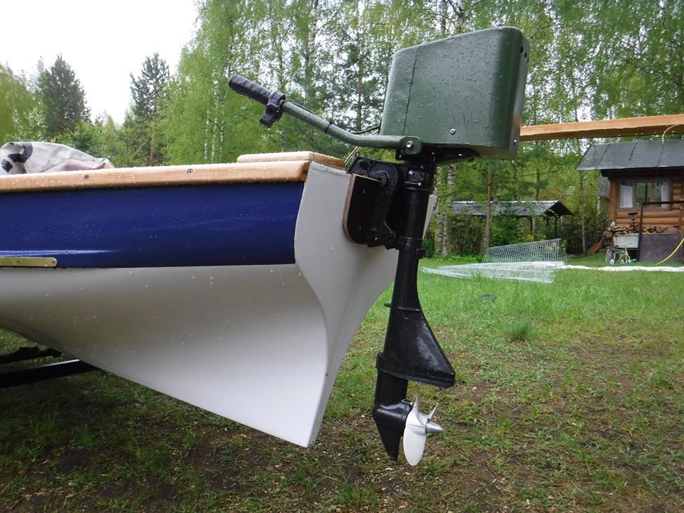

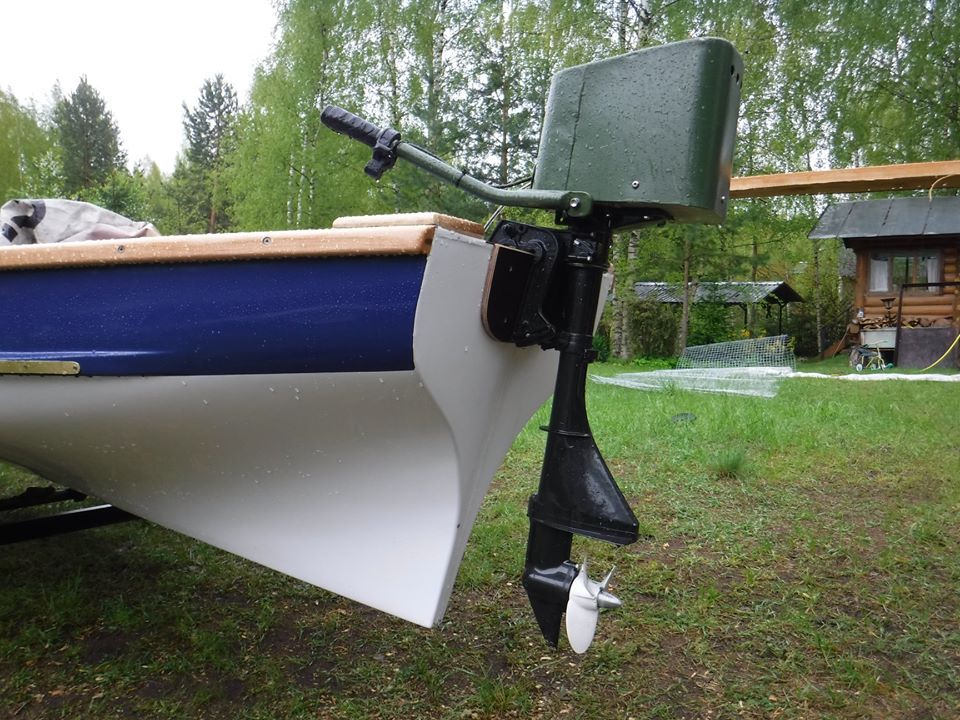

Подвесной - 1 квт , 48 в. пока не разбирал. Может кому нужно , "отдам" в хорошие руки. Пишите в личку.
Но планирую разобрать. Электромотор хочу поставить на малошумный лесной легкий электро- транспортер.
Мотор - от электроквадрика, нога от обычного бензинового 3.5 лс, Винт - не помню откуда, алюминиевый.

Главное достоинство электромотора- тишина, а здесь похлеще чем на бензиновом
Стандартный набор глупых комментов - есть в ролике, так же есть и ответ. :jokingly:
Если не понятно в чем разница между обычным пластмассовым ширпотребом и таким мотором - спросите, я обьясню , но только один раз, в споры ниачем - не вступаю.

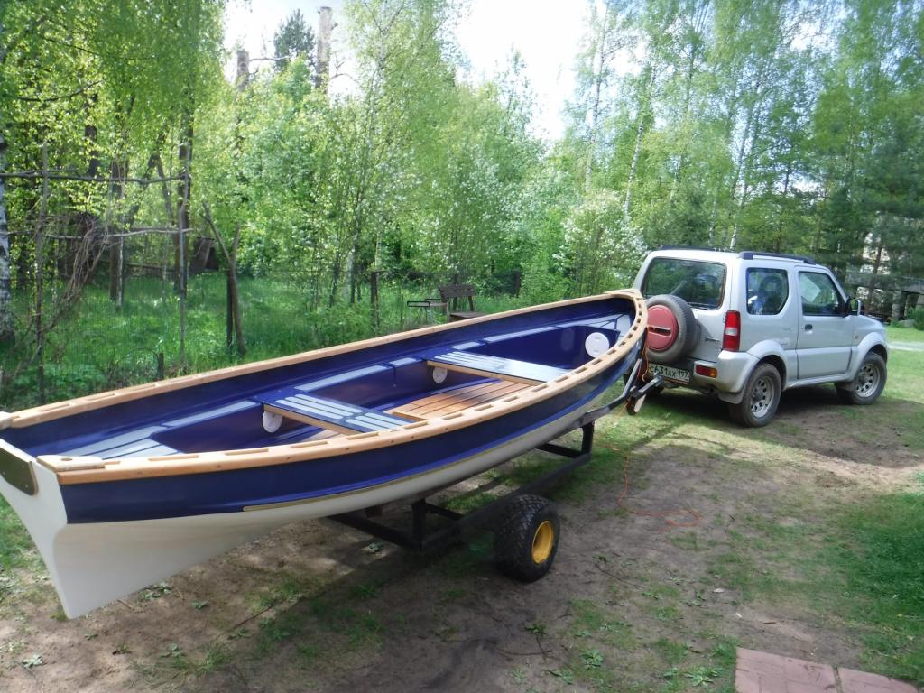

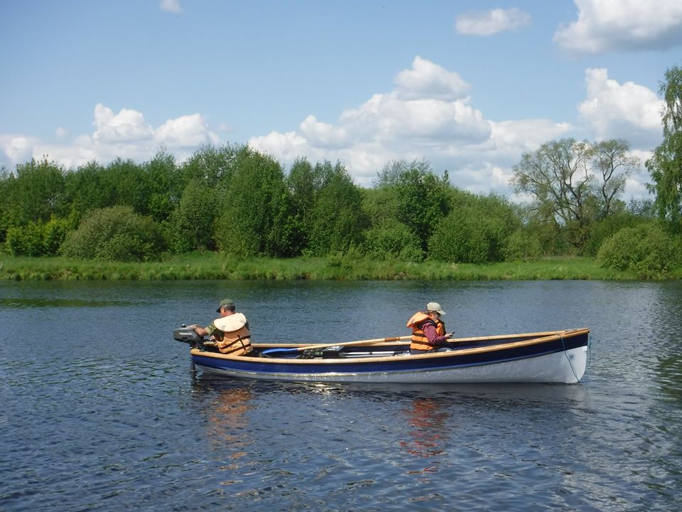

Лучший результат получен на такой лодке - крейсерская скорость 10 км час макс 12 км - Фруда не обманешь.
На фото на воде - стоит мотор Тох-3.5 , проводил сравнительные замеры , все то же самое 10 км час едет на 40-50% ручки газа , максимум 12-13 км час , соответственно и расход бензина другой.

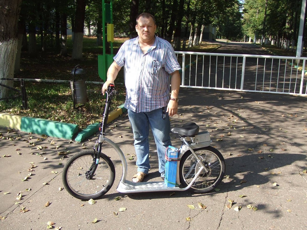

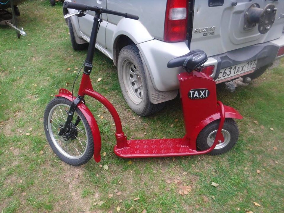

Точно такая же хрень - с электросамокатами, я их сделал штук 6-8 разных.
Вот один из первых.
Так же закидали "ссаными тряпками" - большие колеса, нет клиренса, скорость 25 км час херня полная итд.
А Чел. ездит 8 лет на работу , на маленькой батарейке , и быстрее чем на Личном авто получается.
а паренёк этот , на фото - владелец мастерской всякого электротранспорта, и "немножко" в нем разбирается.
Лодка действительно красотища, но я так и не понял товарищ на самокате ездит на работу с твоей батарейкой? Потому как на лодке кажись бензиновый стоит

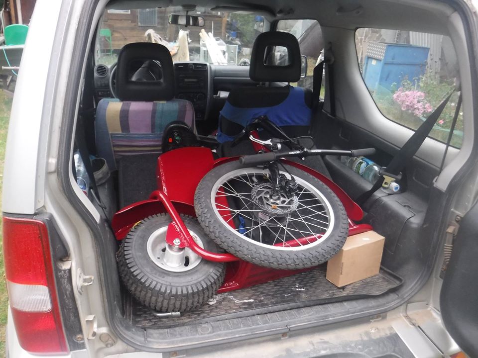

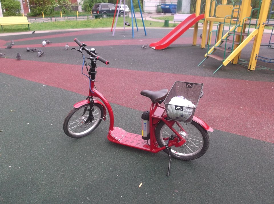

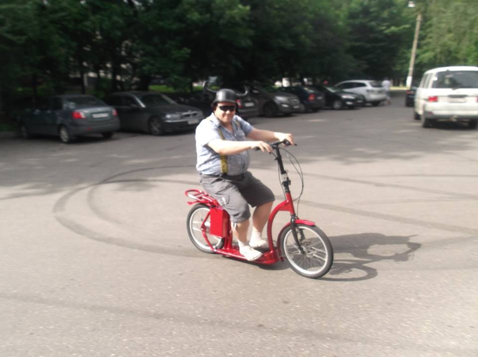

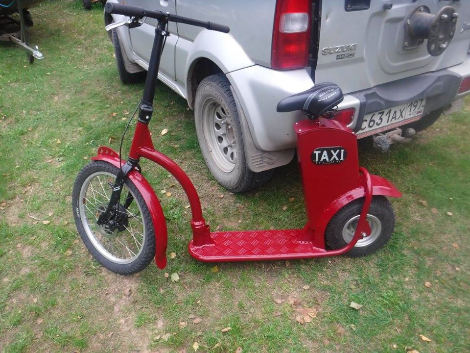

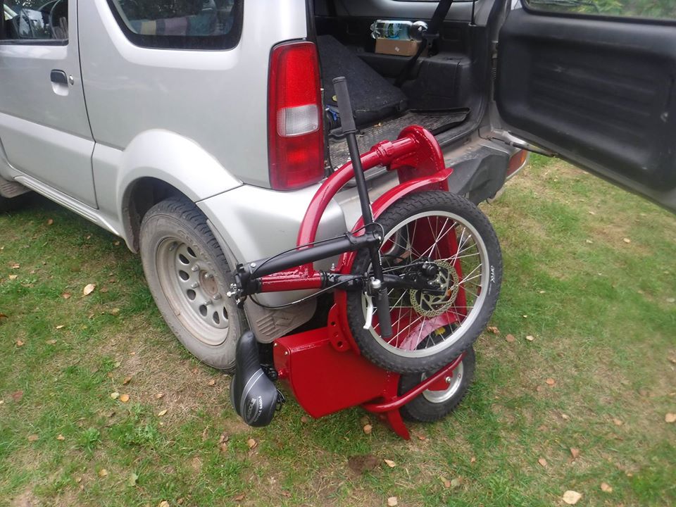

вот электрические, но сделаны из Лодочных обрезков - Амг 5 (6) :)
