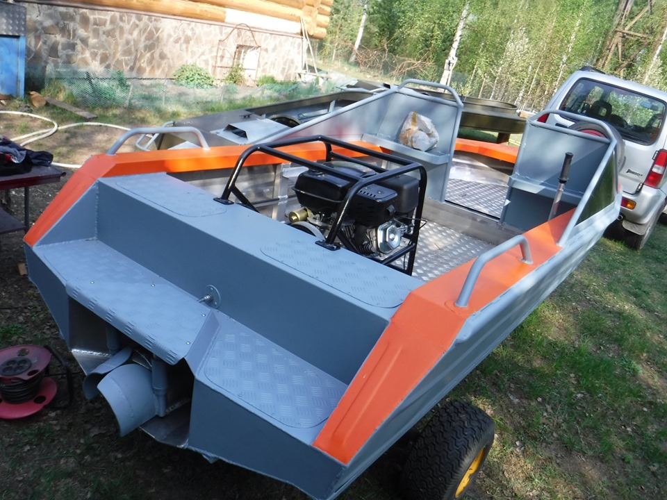

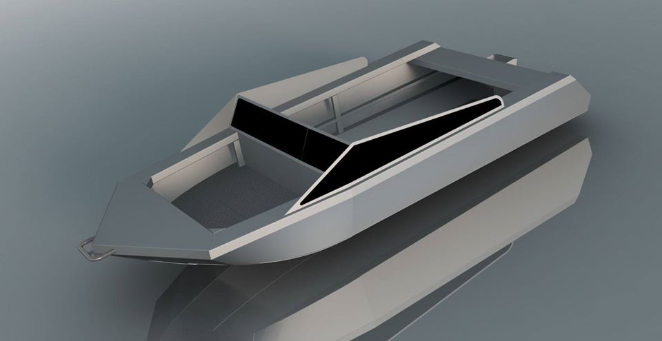

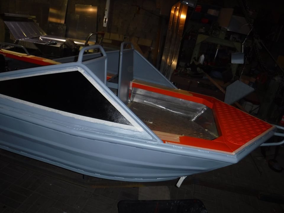

Такой варил.
Этот - самый практичный корпус при длине всего 3.8 м
Управление - бортовым джойстиком, поэтому пульты не занимают места.
