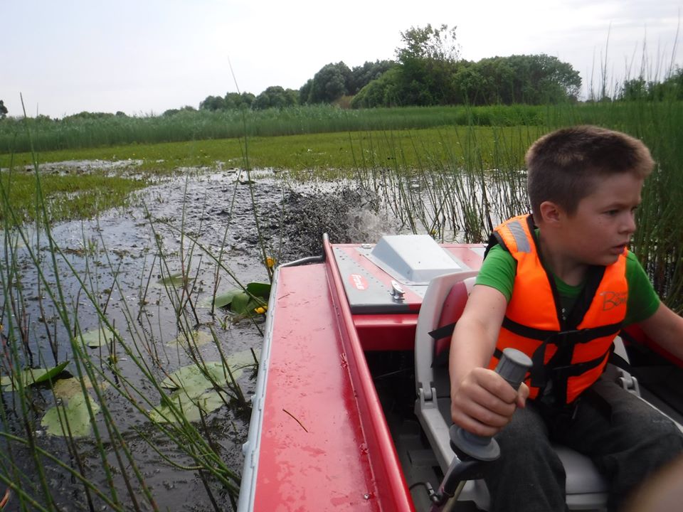

Рассказал бы поподробнее, че это водомет или говноход, кино бы показал, как едет, денег сколько?
Давно себе такой сделать собираюсь, может купить у тебя дешевле получится.

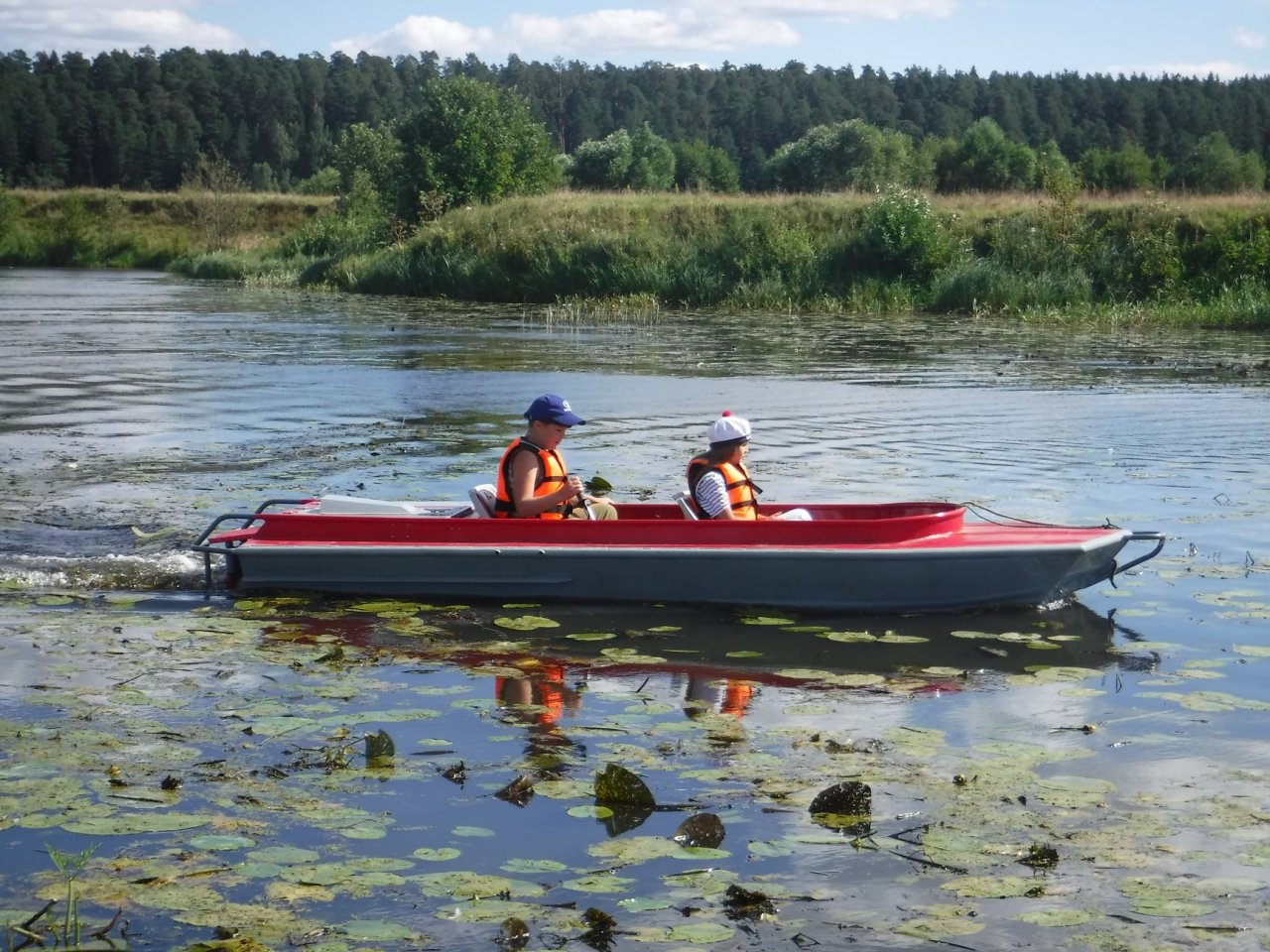

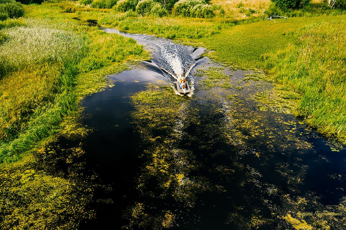

тут картинки .
http://www.forumjet.ru/viewtopic.php?f=5&t=836
продается только ОДИН.
230 руб. (без торгов)
КХ-21 - это картинговая версия ЕХ-21.
другой карбюратор, нет центробежного регулятора , обороты до 6200 - поэтому 9 лс.
Реально ездит на 3800 - 3900. - это будет 7 лс.

картинок дофига, но Тест-драйв на воде это не заменяет.
и никакой водомет - тут не ездит.
Никаких секретов - каждый может легко себе такую сварить.

цена - за лодку , с мотором.
Это та, что на видео , зелёненькая.

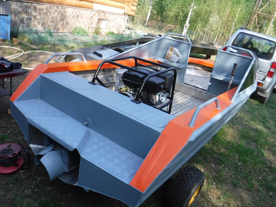

А это чего по деньгам стоит?

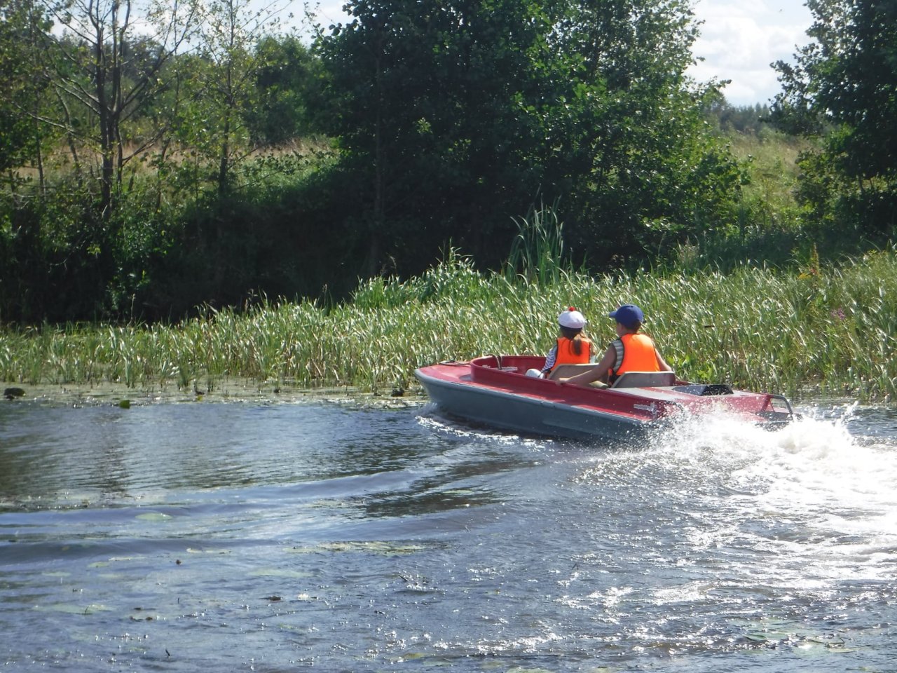

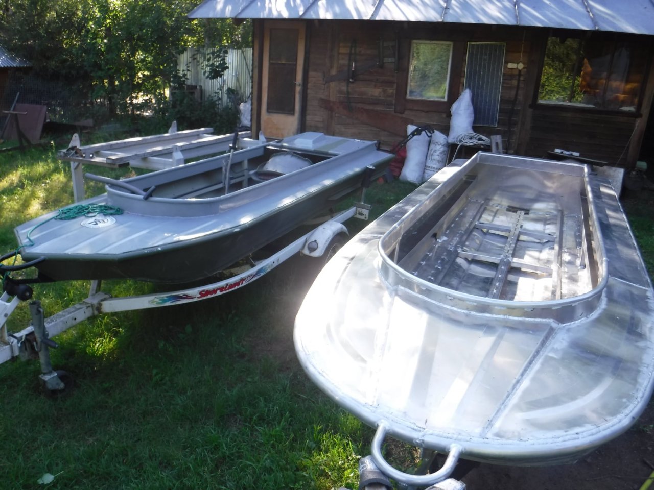

Уже нисколько - ее забрали в Самару. Ни фоток ни видео оттуда нет.
Делаю новый вариант 21 лс но привод другой.
Скока стоит - можно сказать только по окончании работ. Но не менее 300-350 руб.
Материалы дорогие,а делать из "говна и палок" не интересно и не умею.
На верхнем вото - окончательный вид лодки которая на видео.
На нижнем фото - новый корпус , размеры уже близки к "казанке"
Занедорого вот такой можно купить и поставить на "казанку".
Сцепление на "мотокаяки" - я там заказывал, нареканий нет.
Вот я так и делал с хвостом, а не с тонелем........ с кнопками конечно перебор.
У меня мотор с хвостом ездил по направляющим взад/ вперед, сквозь мягкий транец ввиде пыльника от шруса из ПВХ ткани и хомута.
По рельсам - это для уменьшения габарита при перевозке.
С рулилкой не определился тогда до конца. Либо штуртросом целиком с мотор с хвостом поворачивать, либо мотор неподвижно и кили как у тебя на тросах с оболочкой.

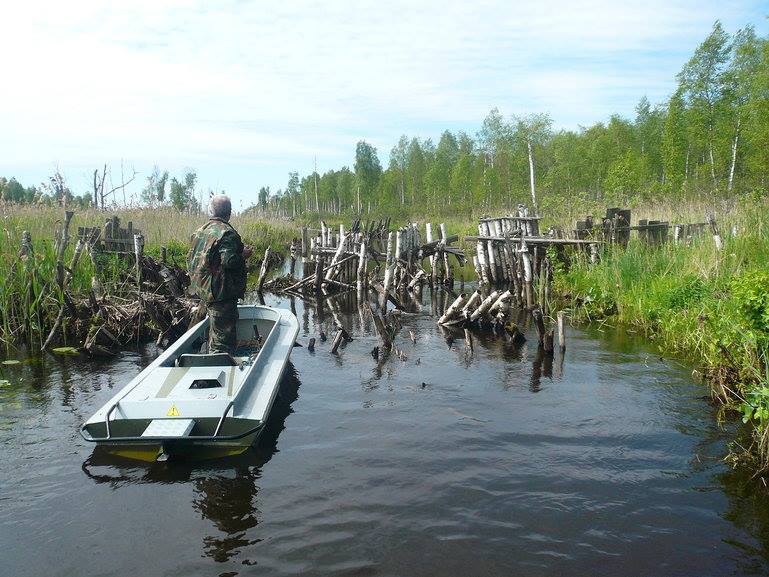

На Кубани корпуса болотоходы делают мелкосерийно. Размеров много... Корпуса сделаны шикарно... моторы к ним сделаны тоже очень качественно. Смотрел в Астрахани местные моторы болотоходов — по сравнению с Краснодаром в Астрахани топорная работа конечно...Мне кажется в Астрахани только бударки хороши...
Не уверен — но болотоходы Кубани по цене и конструкции кажется предпочтительней..

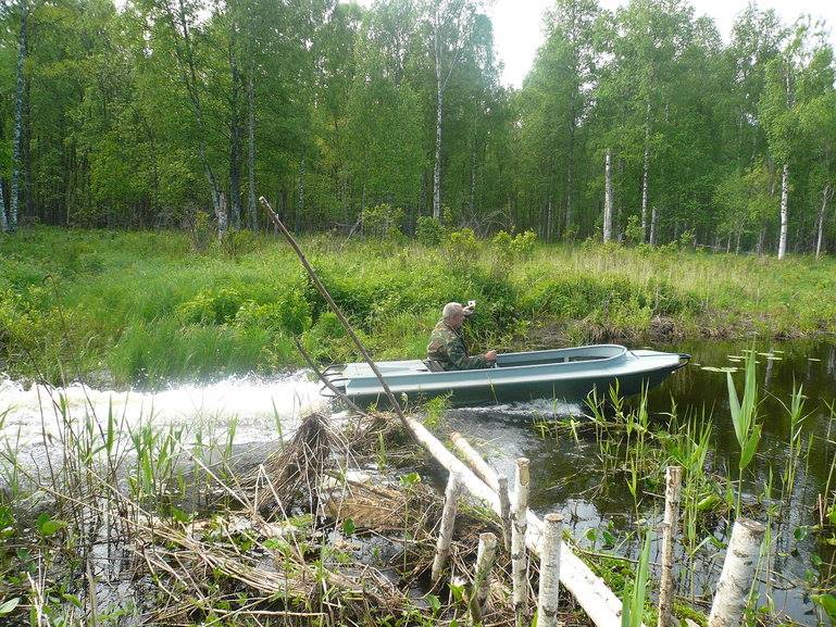

Ворочать румпелем стоя, или двумя пальцами джойстиком в кресле :) - это две большие разницы.
Сравнивать надо - с американским " Mokai " , но он по траве не ездит.
А подвесные болотоходы.... пройденный этап для меня.
и никто не делал 9 лс -28 кг. ВСЕ - скрывают вес или трындят, я проверял (элетронным безменом)
А "Си-про" который сейчас продается в ларьках , это кетайская говнокопия моего мотора.

У нас болотоходы все местного производства. Китайские как то не попадались на глаза...
А что в Вашем понятии подвесной болотоход? Просто вижу на видео подвесной болотоход — а автор ролика говорит что это иная конструкция...
