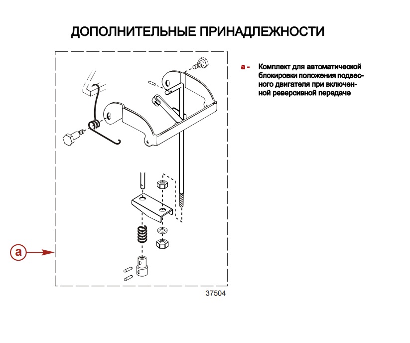

Всем привет. Владею Меркурием 30 2х тактный первый год. (это копия тохатсу 30). Очень не удобна настройка откидки мотора - два положения рычага: или всегда заблокирована откидка (можно пахать дно) или всегда разблокирована (не дашь задний ход посильнее, мотор подлетает). Как сделать блокировку откидки при включении З.х? В руководстве такая невзрачная картинка есть. Где взять такой набор?185508

Лучше всегда разблокирована, чем по сильнее задним ходом идти. В соседней теме вопрос: как выправить гребной вал? Так что задом надо потихоньку, отошёл от берега и вперёд.
Согласен. Но иногда задним ходом торможу. Был случай под понтонным мостом проезжал, а там течение и бревна и трос увидел в воде в последний момент. Само собой шел медленно, но силу торможения хотелось побольше. А если газанул бы сильнее мотор бы подскачил бы и зафиксировался в мелководном режиме, на котором не в перед ни назад толком не поедешь. В общем эта блокировка за лето нужна была 2 раза, но обошлось на грани вьехать в трос или в бревно на берегу.
