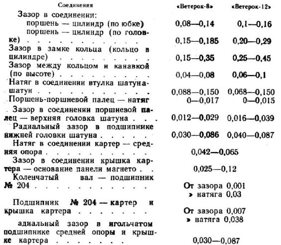

С Ветерками такая штука, понимаешь ли... В инструкции в таблице натягов-зазоров написано, что подшипники колена могут иметь как натяг, так и зазор по обоим шейкам. То есть если считать нормальным (лично для меня - это не нормально), наличие скольжения по внутренним и внешним обоймам подшипников в пределах конструкционного допуска, то коленвал будет иметь осевой люфт. Это как бы раз.

Сначала люфт надо измерить. На ощупь ещё и не то может показаться :D. А так колено может болтаться в пределах зазора между щеками кривошипа и средней опорой.
