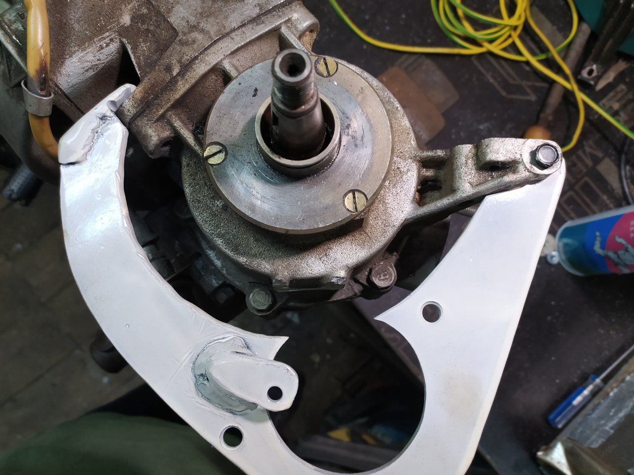

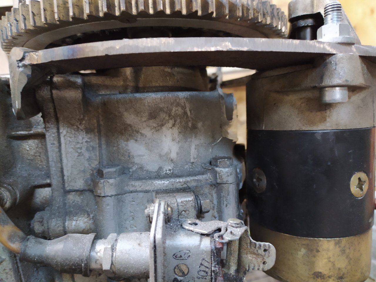

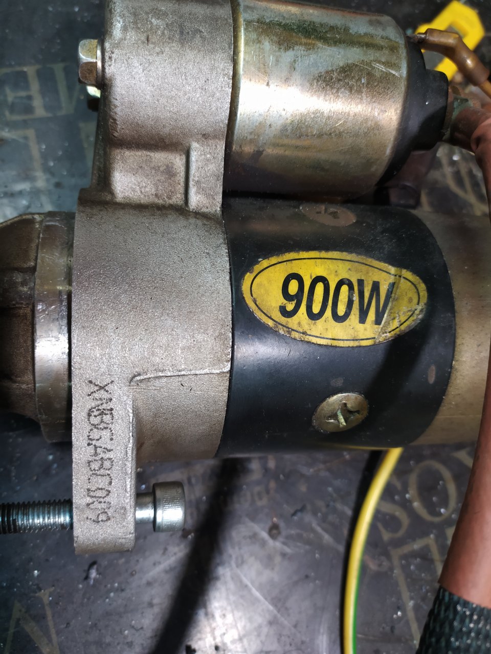

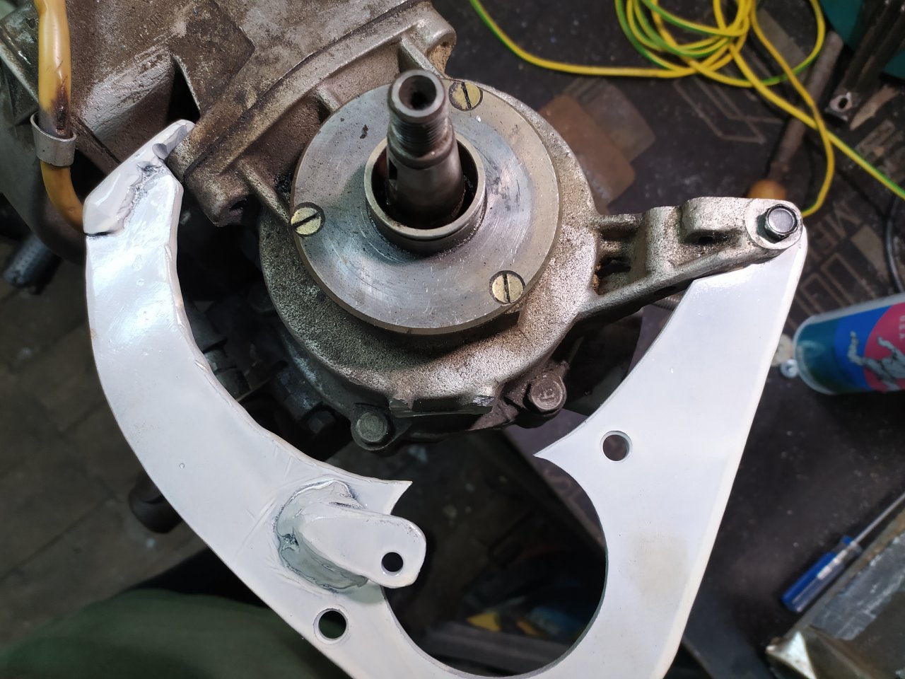

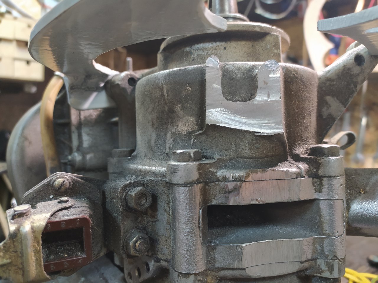

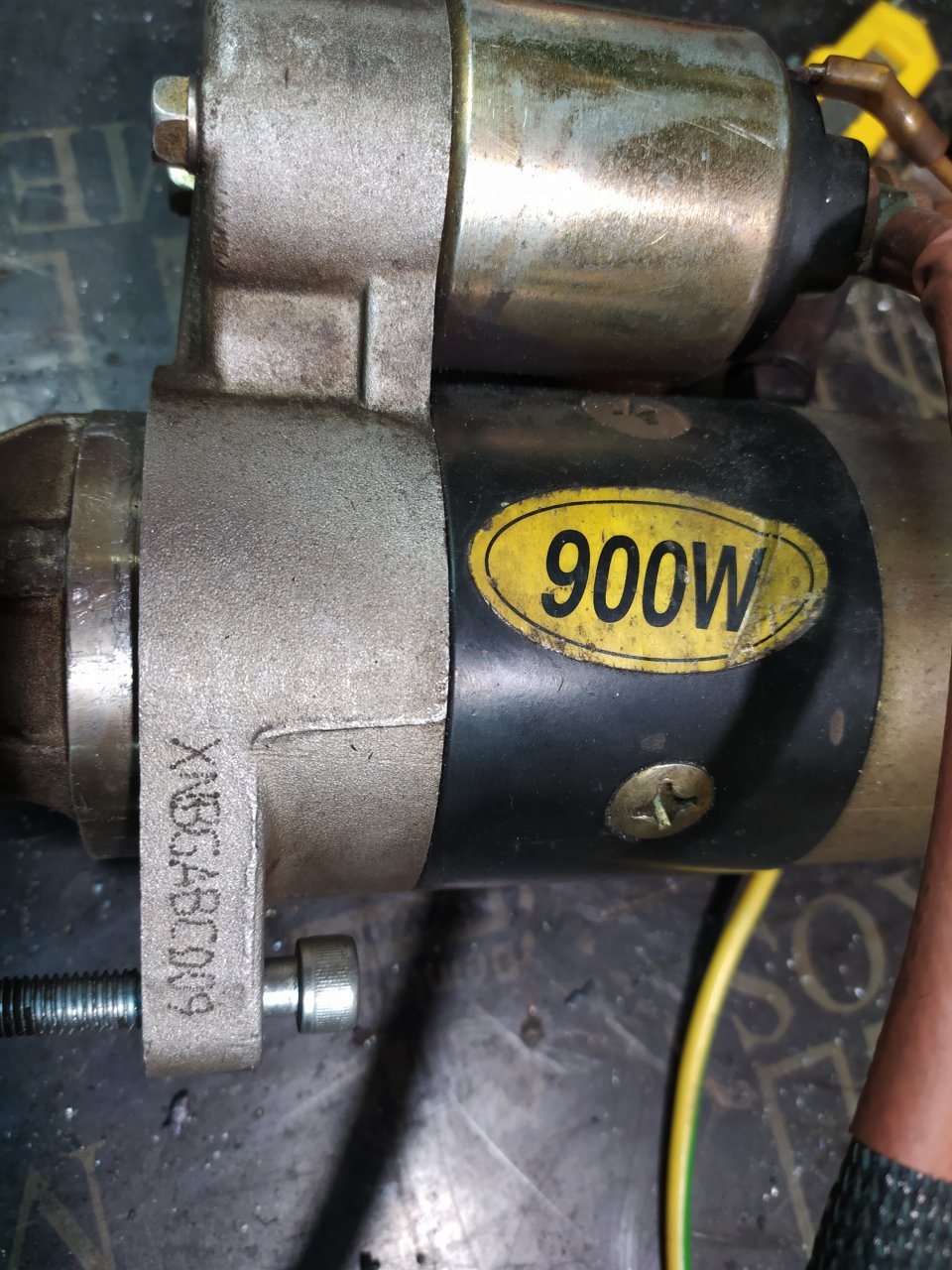

От китайского дизель генератора , написано 900 ват , без свечей на видео ,со свечами так же бодро крутит ( понимаю что одна голова без низа но все же )

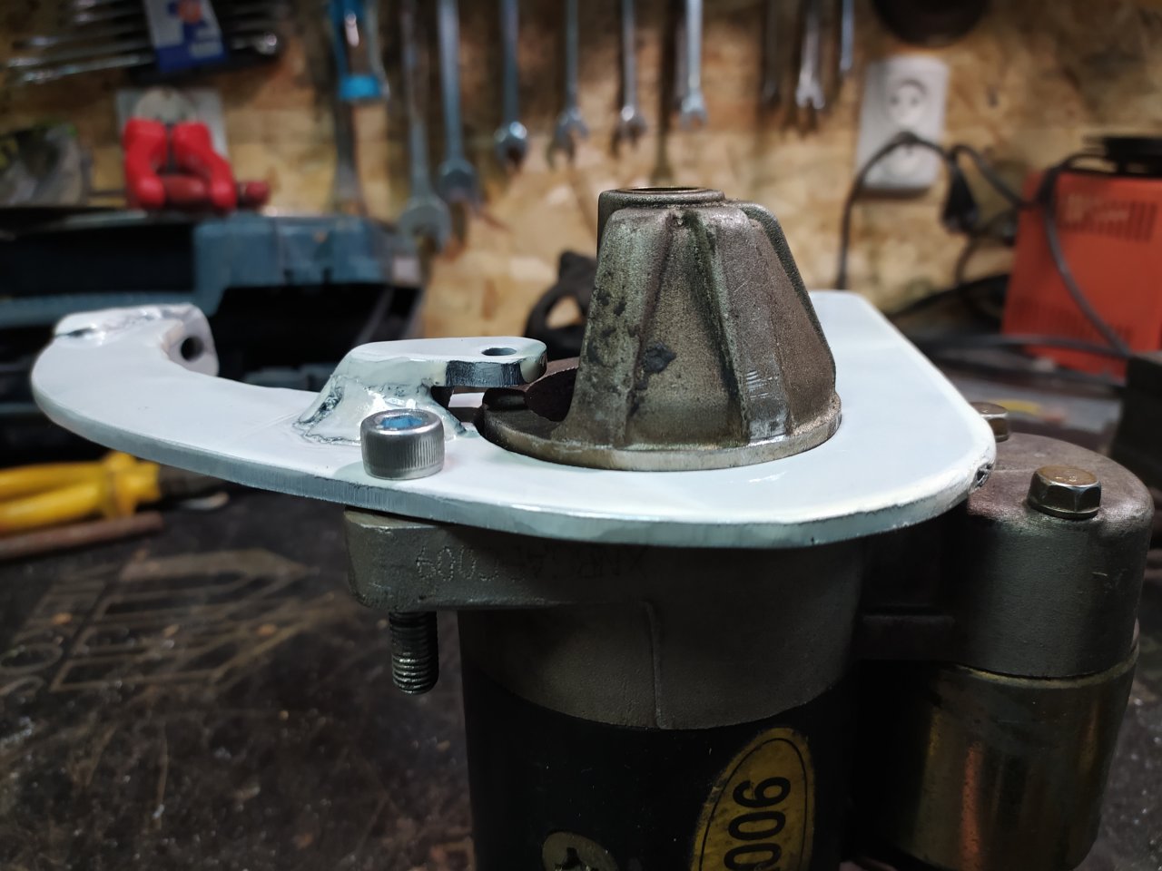

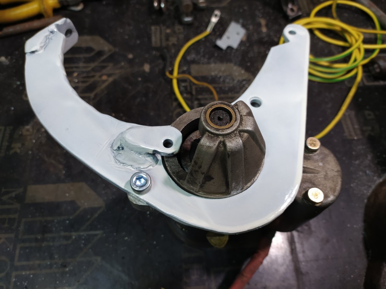

отпилил одну лапу крепления ручного стартера , уже перенес крепление на кронштейн , использовал шпильку крепления блока - стоит крепко
материал - сталь 4 мм

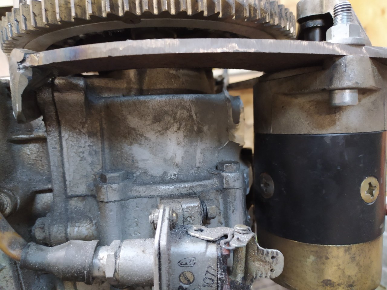

Говорят, искры не будет у Нептунов с МБ23. Шунтирует стальной венец, надо из нержи делать.
С МН1 нормально.

собственно сам стартер с цифирями

Ну что сказать!? Достойная работа ,достойный результат!Стартер это тебе не за верёвку дёргать! Молодец!

Венец из бронзы - хорошая идея!

Где берут немагнитные венцы на нептун ? )
