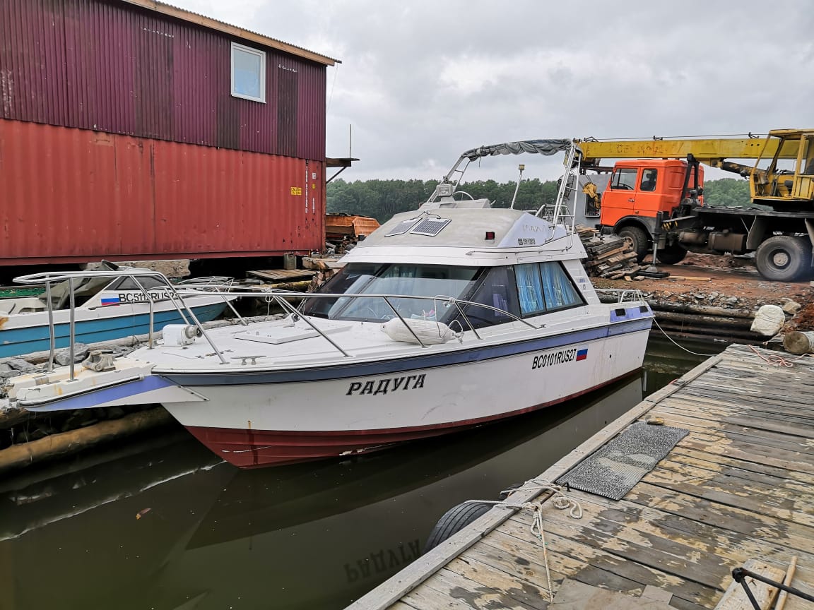

На обслуживаемом Мной катере стоят два разных AQ,это не столь принципиально,А вот скорость,правда один раз замерял,около 33км в/ч.Народу всегда много,бывает до десяти человек,ну и куча различного груза,двигателя едва дотягивают до 3100 об.Пока сезон отходили так,это просто на перспективу спрашиваю про дальнейшие мои действия.
193033
10 759
4 659
На обслуживаемом Мной катере стоят два разных AQ,это не столь принципиально,А вот скорость,правда один раз замерял,около 33км в/ч.Народу всегда много,бывает до десяти человек,ну и куча различного груза,двигателя едва дотягивают до 3100 об.Пока сезон отходили так,это просто на перспективу спрашиваю про дальнейшие мои действия.Посмотреть вложение 193033
Выкинуть и поставить два d3, и будет счастье на века....
