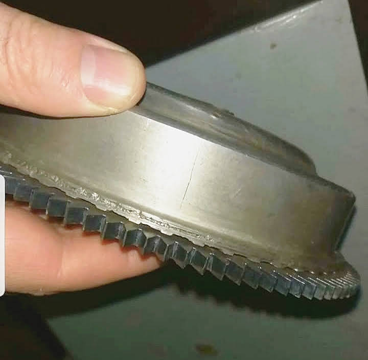

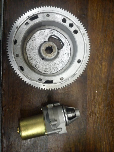

Венец под распространенный стартер с модулем 1,75 (от мопеда Ran, Geely 2T, есть в любом магазине ) На венце наружный Д-192.5 внутренний Д-160 толщина 10 мм количество зубьев 107.маховик проточить под посадку, внатяг 0.5-0.4. потом мах. в морозилку венец на газ и ......
