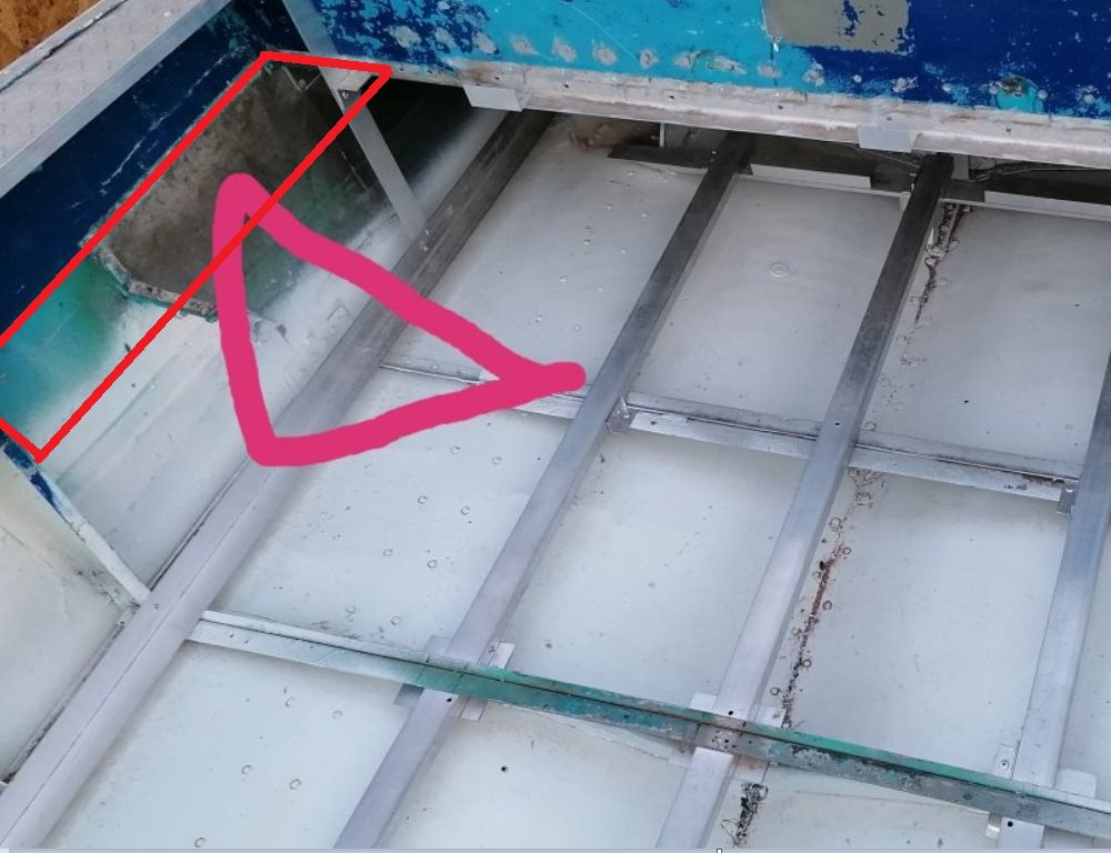

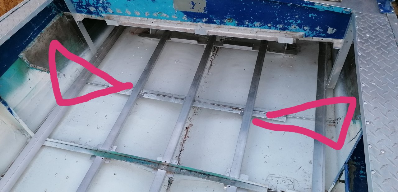

В общем такой вопрос стоит ли ставить в эти места косынки? Скрепив ими шпангоуттот что остался от рундука с бортами, боюсь что без них шпангоут будет рвать ведь раньше рундук служил усилением

Хуже не будет, но я не ставил. Так же достался прогресс со срезанной переборкой.

Коля, привет! Мое имхо - нада! Эта "бумага", со временем, разобьёт клёпки рядом, и корпус пойдет в расколбас! Да, и вибрации будет меньше - акустический комфорт! :?

Я бы поставил, плюсом ещё горизонтальные вдоль борта и "связал" бы всё друг с другом. Жёсткость восстановишь и полки будут.

Я просто думаю бутетли какой смысл это делать ведь борта играют они как бумага
Посмотри в моей теме там и борта укреплены, и полка для спиннингов - сидение откидываешь и к помпе всегда легко подлезть.
Коль , я обрезая этот шпангоут оставляю по бортам 20 мм с сопряжением по радиусу с днищевым , часть этого шпангоута переношу вперед на шпангоут , он и силовым становится и упором для рундука-дивана. Косынки поставь , и уголком по борту подними , чем чаще будут ребра , тем жестче будет сам корпус.

Спасибо так и сделал
