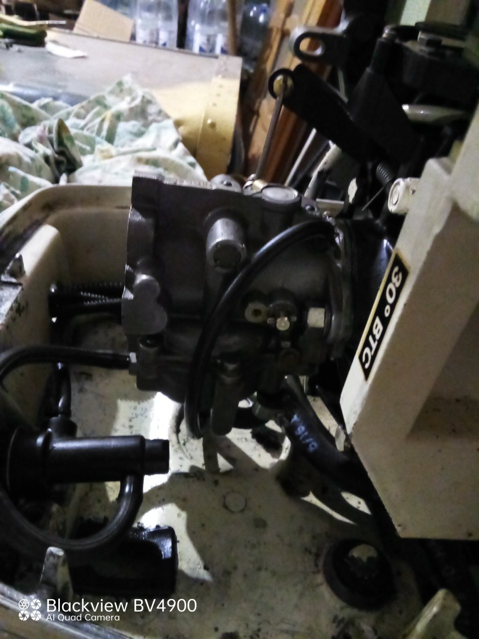

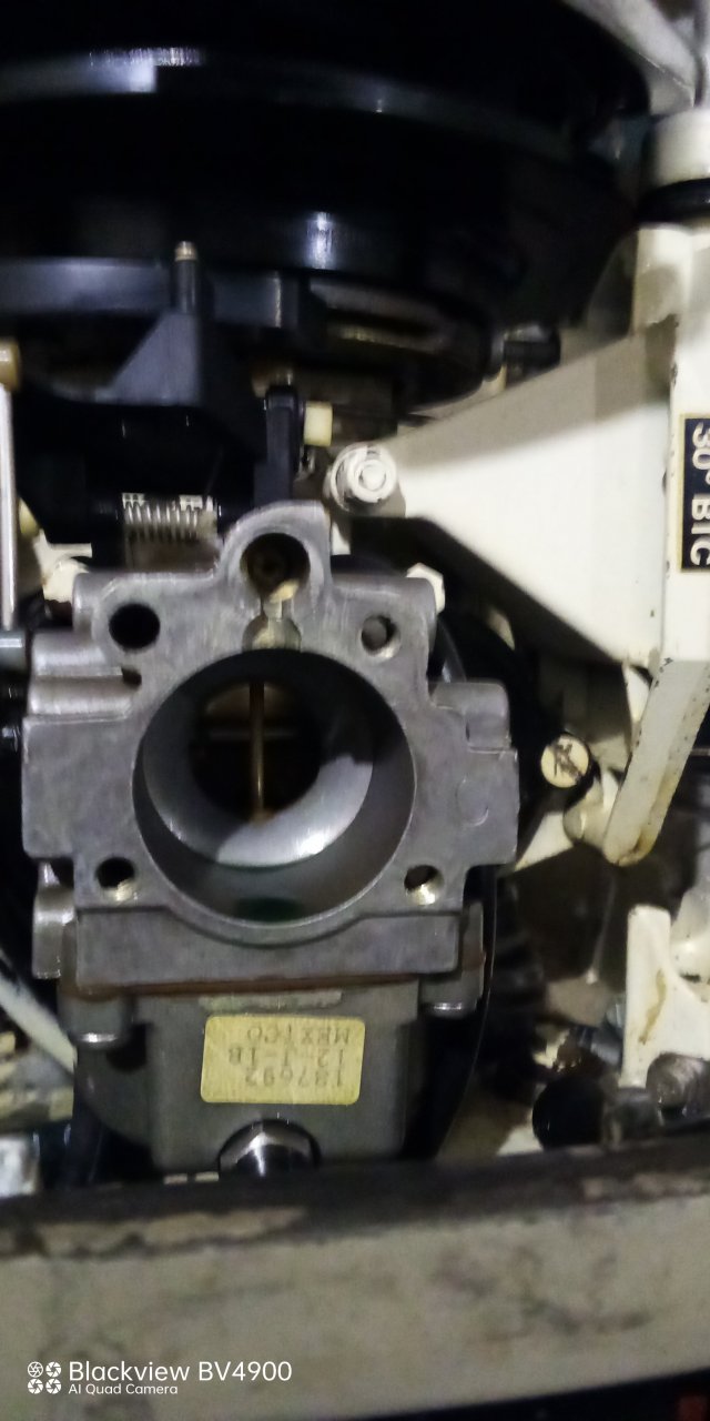

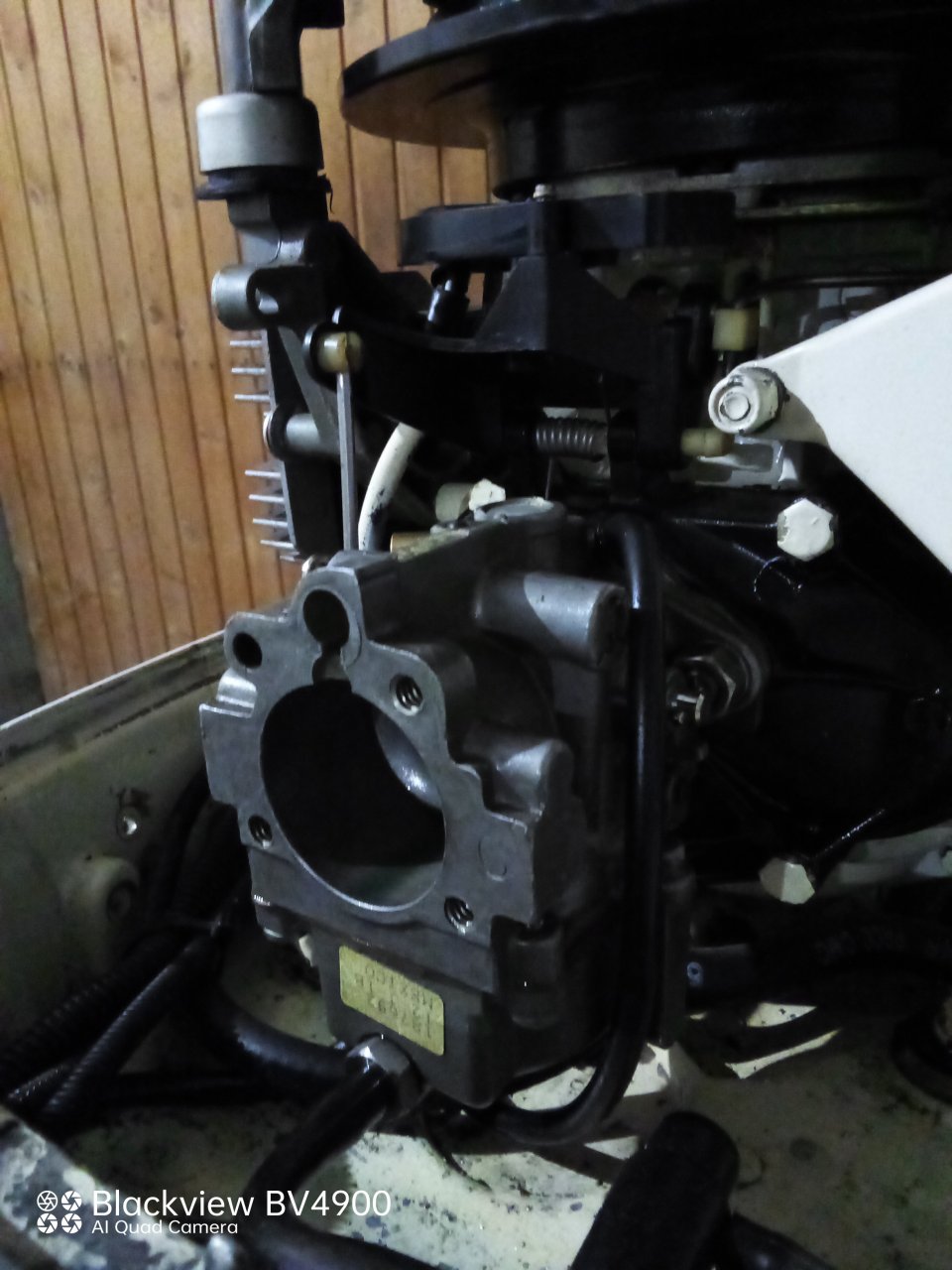

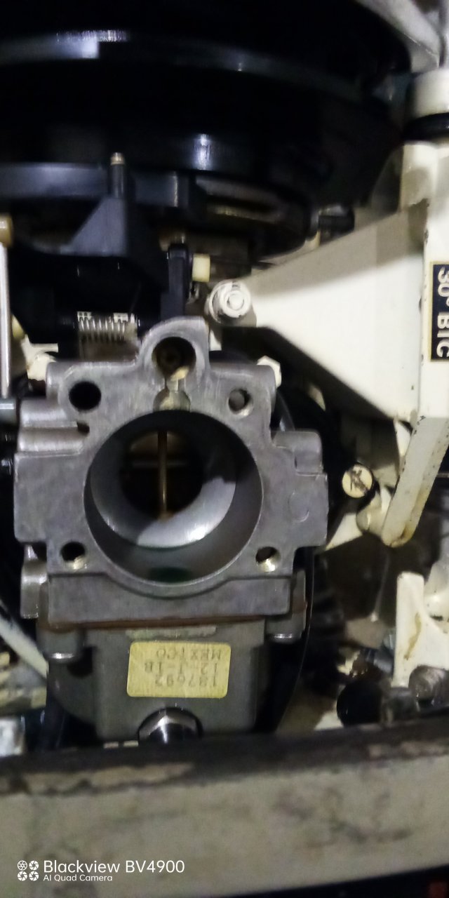

Всем ДВС. Помогите поределить карб, стоит на Джон 20 520 куб, маркировка 432700. Некроджонсон таких маркировок не даёт, очень похож на 25 из некроджонсона, но там маркировка 25 го карба 432698.

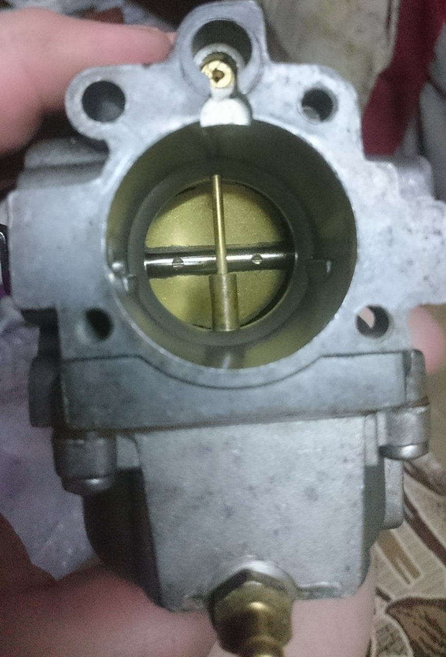

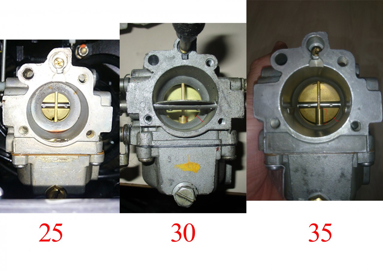

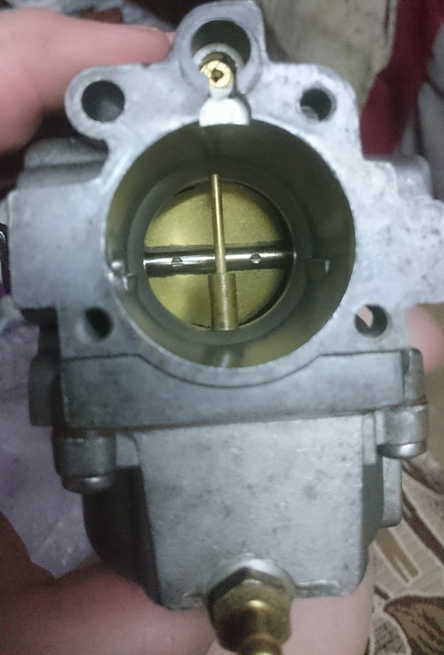

Фото "горлышка", а так вот как выглядят.
Сань, поправлю немного - у тебя по порядку 20, 25, 30. В двадцаточный карб только вчера пол дня смотрел :D, а тридцаточный у меня под подушкой лежит - вот фото 5 минут назад 201770

Да уж, а так хотелось верить...

Не едет он с ним вообще...
Я бы всё-таки перед тем, как покупать, сначала попробовал бы подрегулировать. Также имел насыщенную половую жизнь на Эвинруде 25 с карбом 432698, попался зверь со всеми возможными сбитыми настройками, и тоже уже начал смотреть в сторону дрыгого карба. Плохо заводился, заливал свечи, не хотел тянуть. Но, всё-таки, после длителных танцев с бубнами и многократных воззваний к разным силам, мотор заревел и озверел. В целом регулировал по материалам с форума, тут была тема, но с некоторой коректировкой.
  1. Точный УОЗ, правда, сказать затрудняюсь (нет стробоскопа) - но начинал с ориентировочно 4-х оборотов рег. упорного винта от минимума, это +\- потом подгоняется на работающем и прогретом моторе, можно даже с румпеля. ;
  2. Регулировка ХХ - винт у меня теперь выкручен не на 1.3 - 1.5, а на (около) 2.5 - 2.75 оборотов;
  3. Проверяем, полностью ли открыта ДЗ на полном газу (и бегунок только-только касается ограничителя макс.оборотов) - это смотрим на неработающем моторе!;
