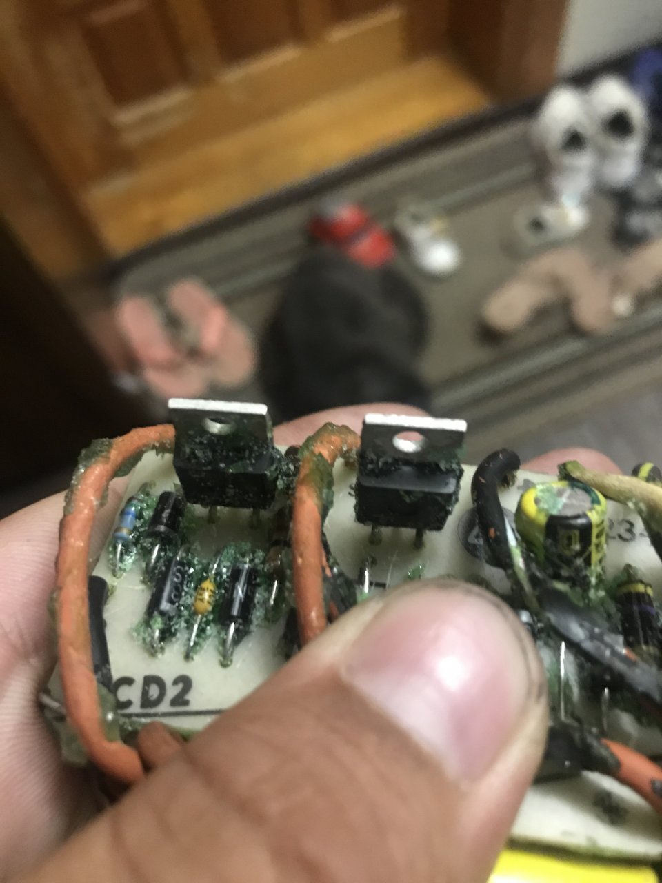

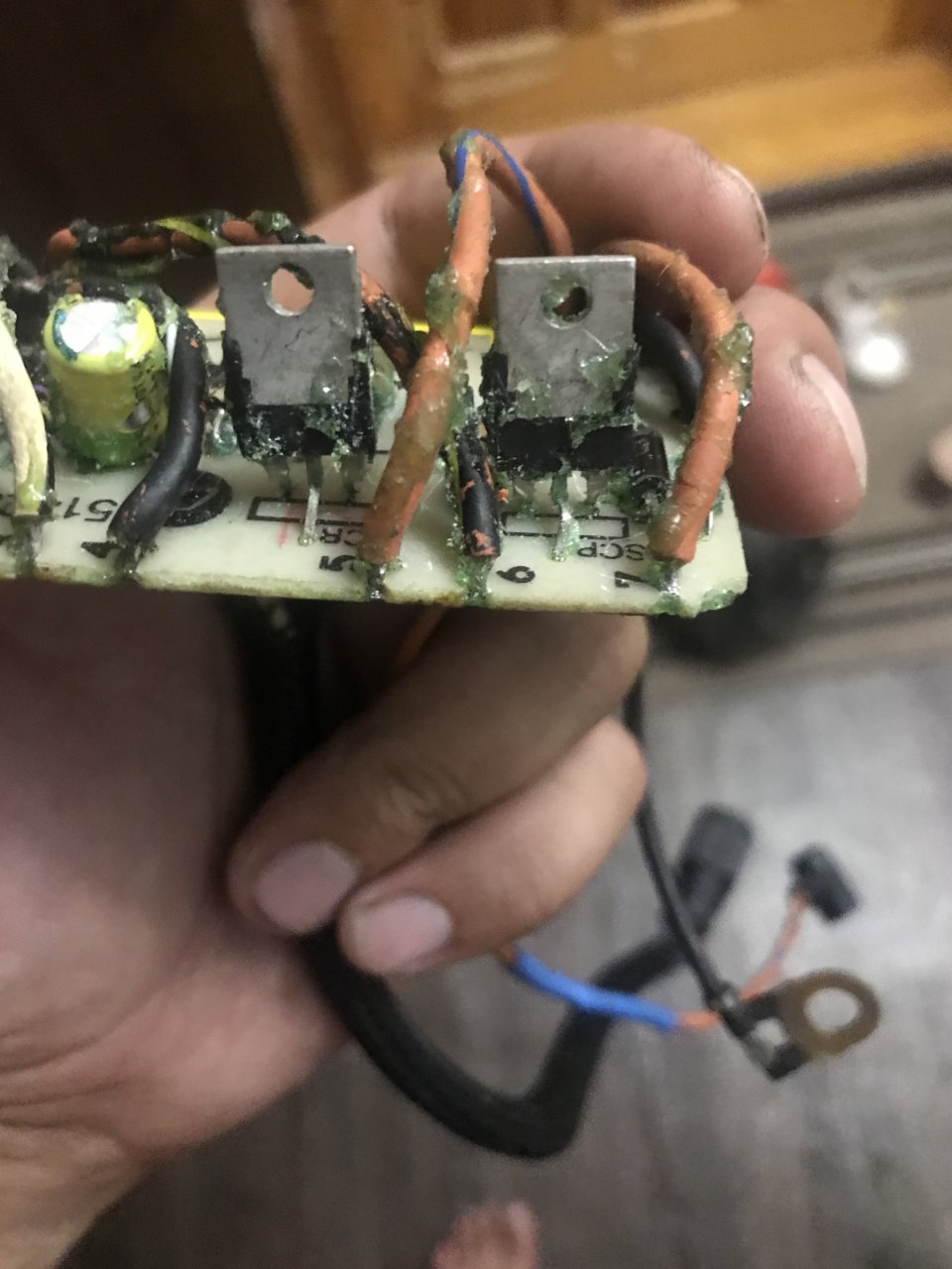

есть самодельный коммутатор, покупал в запас, даже не пробовал

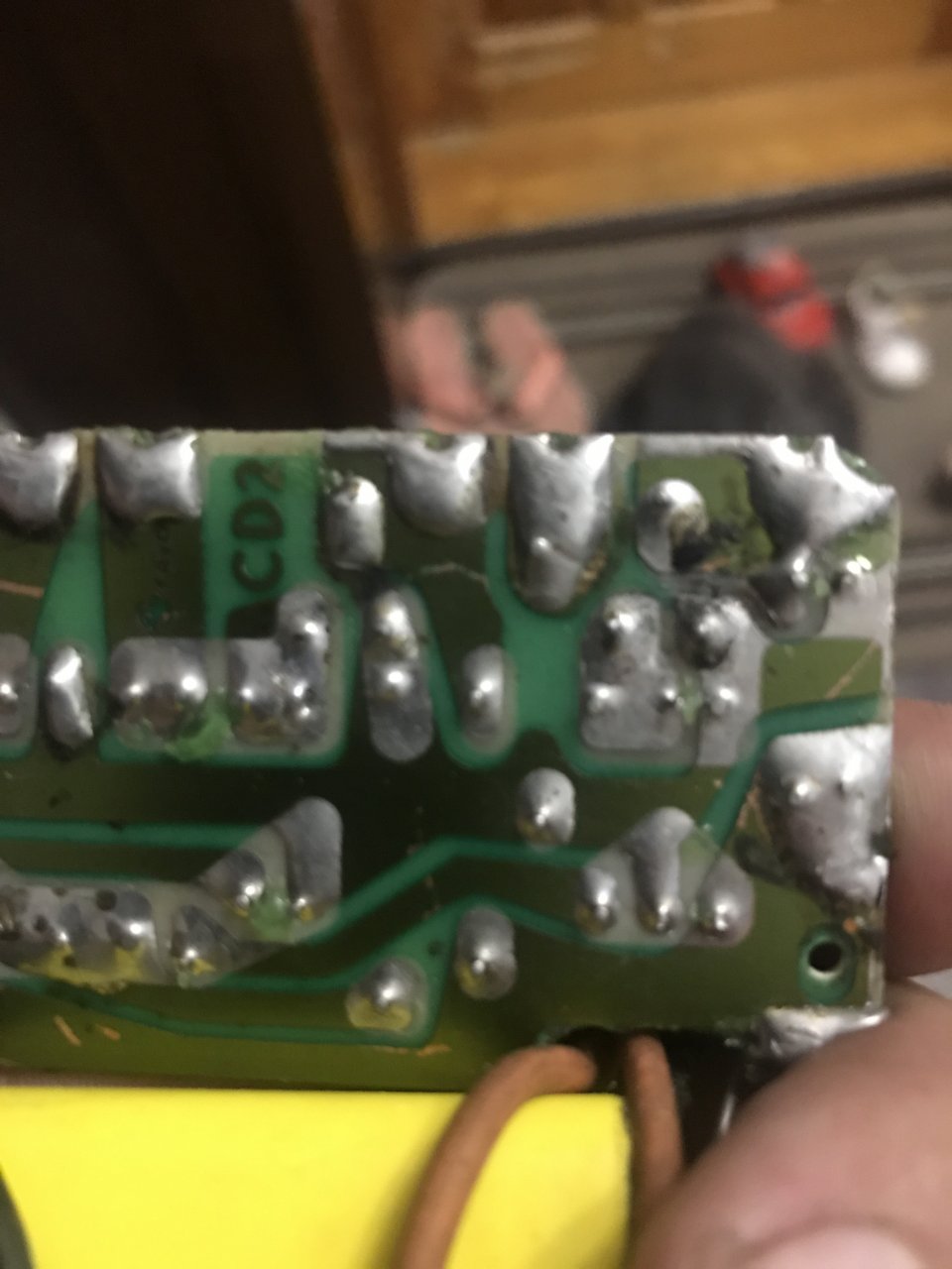

Разобрал свой старый коммутатор, конденсаторы или как они называются (чёрные плоские) отпоялись, припаял, попробовал завести все классно только из под низ искра пошла, не знаю почему, коротыша нигде нет, магнето показывает сопротивление 908, никто не знает в чем проблема,( и кстати самодельный новый по-моему просто сгорел но я не проверял)

Откудова у тебя искра пошла? Из под низ - это что?

Купи новые и перепояй
тиристоры и симисторы их величают.
BT151-800R.127, Тиристор 12А 800В 15мА, [TO-220AB / SOT-78] 2 шт
BT139-800E.127, Симистор 16А 800В 10мА, [TO-220AB / SOT-78] 1 шт Одиночка на плате.
Да и всё на плате пропаять я думаю не помешает, особенно где провода подходят масса и катушки.

А это в них проблема или в чем-то другом?
