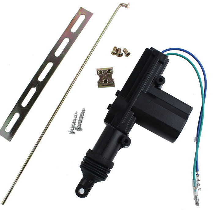

Для дистанционного пользования механизмом подсоса устанавливается на поддон рядом со штатным тросиком автомобильный эл.привод запирания дверей .Его тяга подгибается вровень с тягой минетки и выпускается из поддона в прорезь рядом с отверстием тяги минетки и обе тяги зажимаются муфтой. На панели приборов устанавливается трех позиционный тумблер с пружинным возвратом в 'нейтраль". От тумблера прокладывается знакопеременная проводка к разьемам эл.привода. Работа: тумблер "вверх" и в нейтраль привод вытягивает подсос и остается вытянутым - запуск двигателя эл. стартером с убранным газом - после запуска тумблер вниз - нейтраль (меняется полярность тока) привод втягивает минетку подсоса. В карбюраторе слегка укорачивается (ослабляется) пружина возврата плунжера.

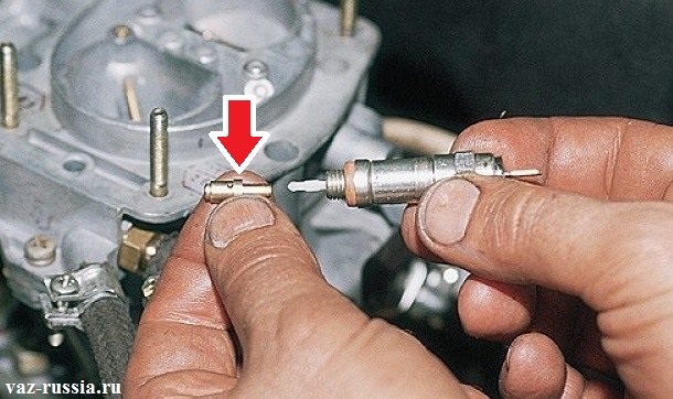

Вот такой электромагнитый клапан холостого хода ВАЗ 2108-09 решит этот вопрос намного изящней. И не надо ничего городить вне мотора.

При всем уважении... У меня не получилось. Как ни шлифовал, как не притирал, все равно подавая воздух в отверстие жиклера подсоса (система прогрева и запуска), за дроссельной заслонкой через отверстие подсоса шли пузыри. Разряжение в задроссельном пространстве на ХХ 0,3-0,4 Бар. Не верю я, что пружина клапана сможет удержать давление в 0,7 Бар, тем более с увеличенным отверстием в детали, показанной стрелкой. А если отверстие меньше, то и система в целом, работать не будет.
Но есть и успешные примеры установки. Сам не ставил, хоть и клапан такой имеется.

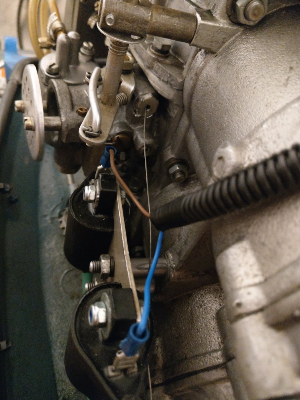

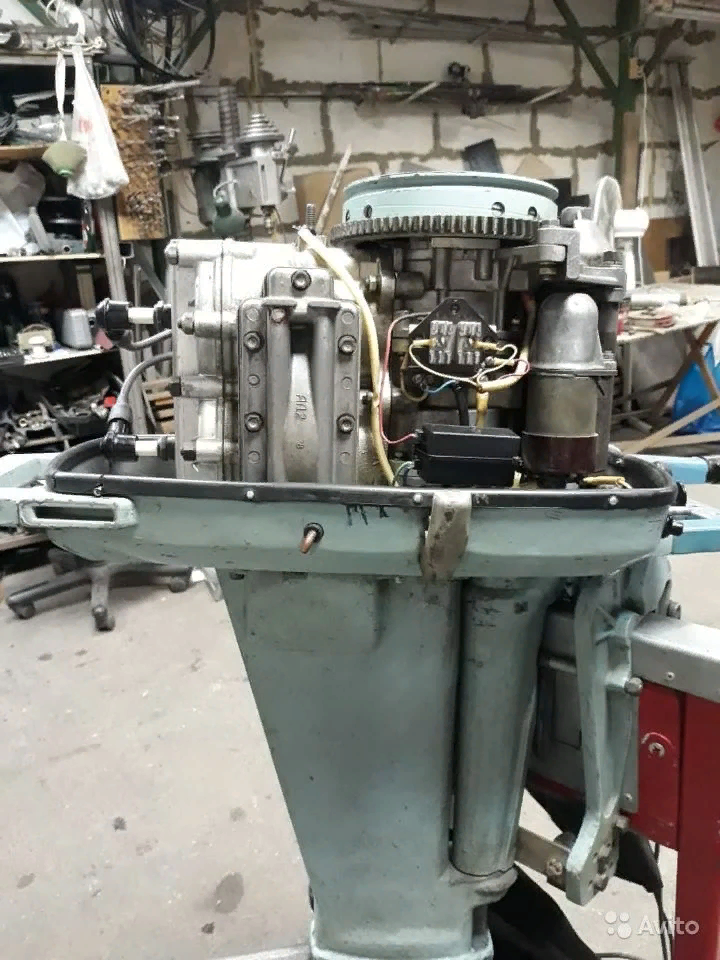

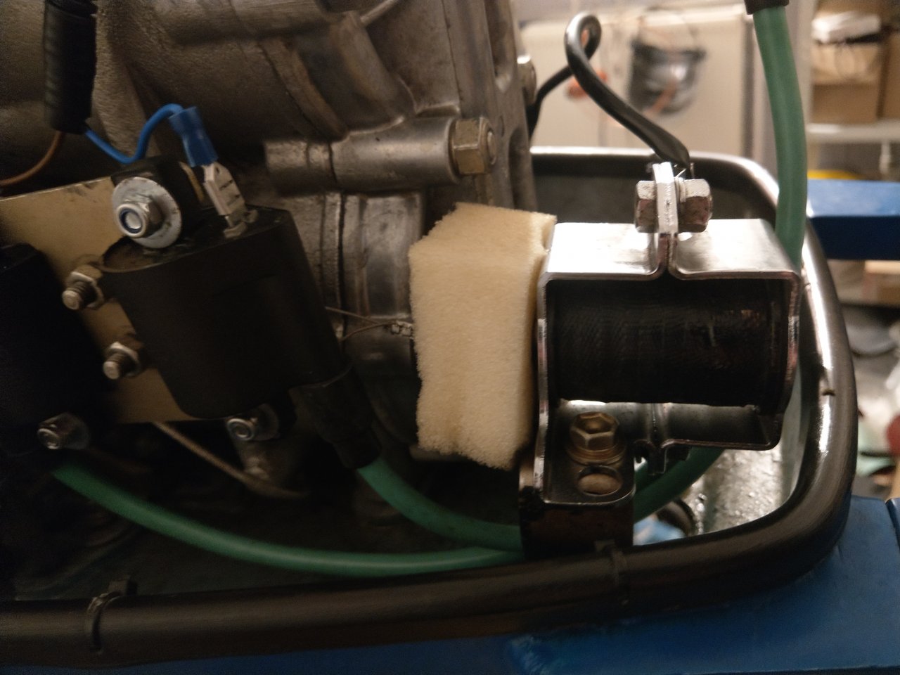

А по существу- соленоид б/у занедорого от любого старого японца. Тросик на плунжер подсоса. Провод включения- на стартер. Раньше делал отдельным выключателем, но Вихрь не оценил- ему поуху, и горячий с подсосом хорошо заводится

Чем больше будет вариантов- тем лучше. Каждый выберет по вкусу и возможностям. Китайский клапан, предложенный Андреем, мне понравился. А местом установки я бы поискал, будь он у меня в руках живьем. Вариант с актуатором от замка хорош дешевизной и тем, что продаются в любом ларьке.

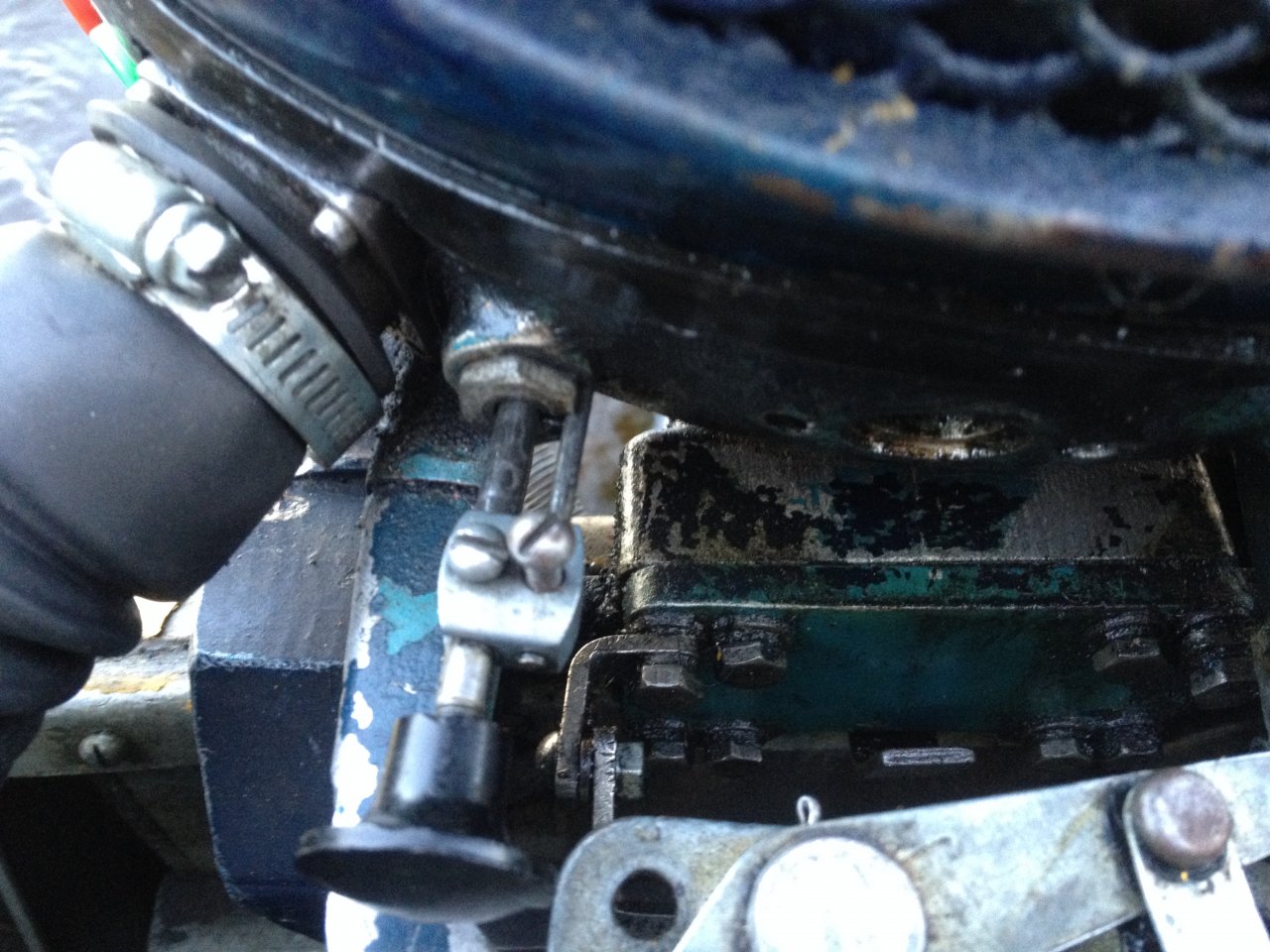

Да продублируй кнопки старт ,стоп на моторе ! И не бегай туда сюда! вот на фото видно(это один из моих моторов)
185698
9 555
4 762
Потянул ,нажал ,завёл ,сбросил ! Вернулся за штурвал и поехал ! Чё бегать то!? :good:

Вопрос с актуатором в том, как долго можно его удерживать в натянутом состоянии на токах короткого замыкания в моторчике, противодействуя пружине подсоса!? У электромагнита наоборот - чем больше втянут, тем меньше ток.
Такой актуатор можно держать под током 0,8-1,2 секунд. Именно такое время устанавливается для замков с электроприводом в автосигнализациях. При ошибочной установке времени 4 секунды он обычно сгорает за несколько срабатываний. (я по работе с этим связан, наигрался вдоволь).
