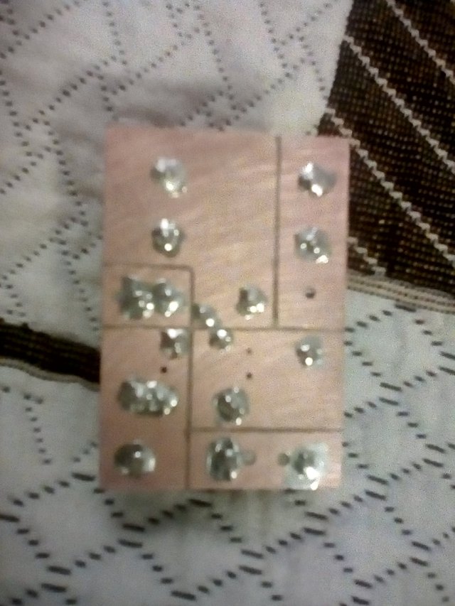

Помогите решить несколько вопросов по регулировке зажигания. Пишу все, что непонятно и не нашел ответа.
Контактное, кулачки пиленые, зазор щупом по инструкции вряд ли будет правильным. Как отрегулировать стробоскопом? Если поставлю верхний поршень в ВМТ, нарисую метку на маховике и начну крутить дрелью- сколько градусов ставить опережение на холостом ходу? Соотвественно, потом нижний цилиндр так же?

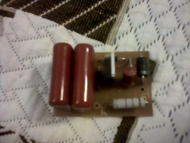

Как отключить искру в одном из цилиндров и не спалить ничего? Спаял стробоскоп, реагирует на оба враз и мешает смотреть. Актуально, потому что еще коммутатор по схеме№3 спаял, как катушки приготовлю, буду ставить и проверять.
По коммутатору- тиристор BT151-800R, резисторы 120 и 390 Ом- в этом делителе плечо 120 Ом идет на землю, а 390 на катод? Спаял пока так, быстро начиркал платку, если заработает, залью.
182727
182728

Насверлил отверстий, ловил.
