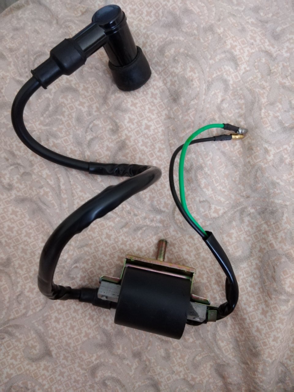

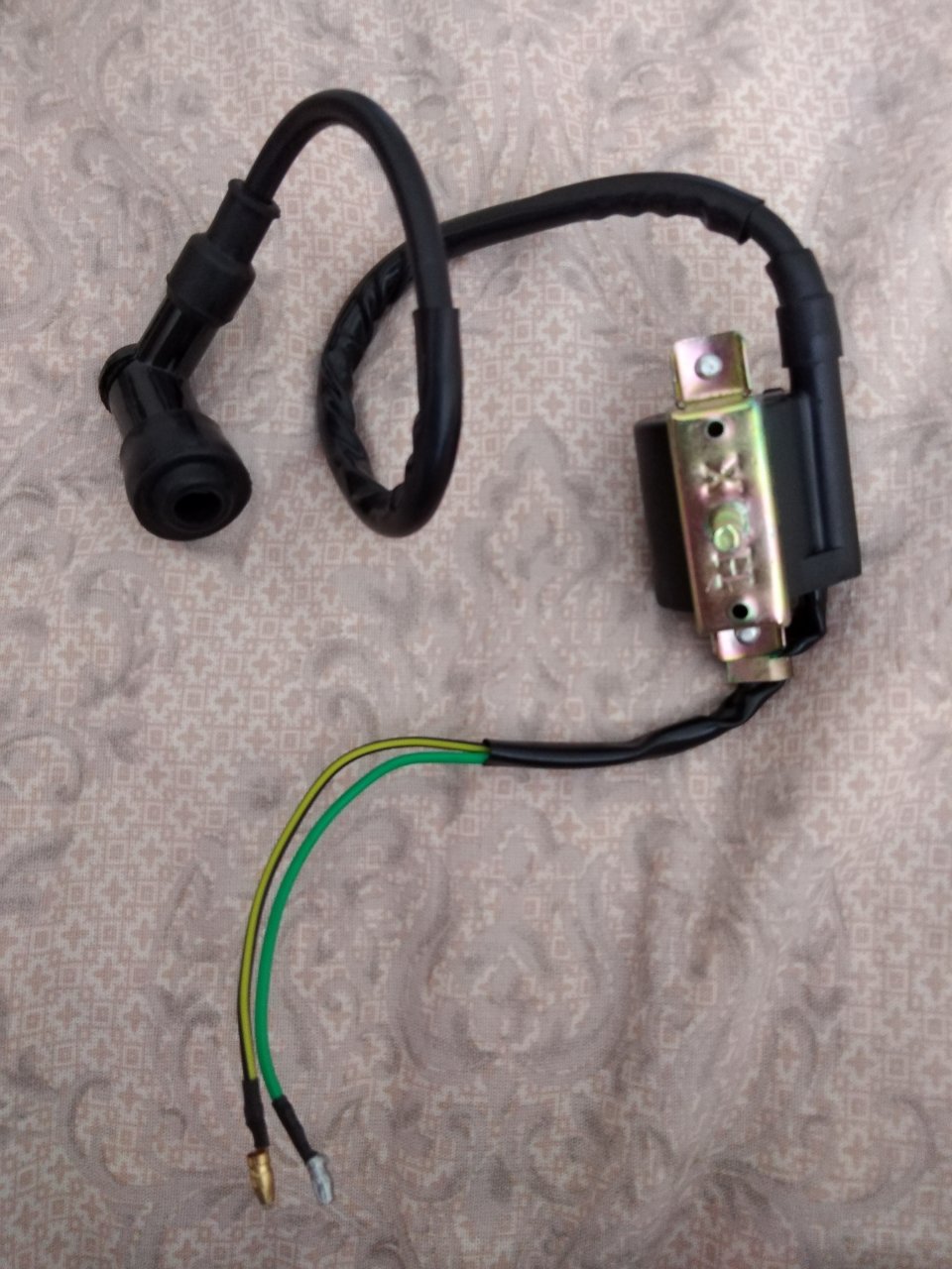

Приобрёл вот такие катушки от Альфы. Можно как-то мультиметром определить какой из проводов земля...? Один провод зеленого цвета, второй черный с желтой полосой.
Voivano
4 907
2 148
Ачинск
Ракета РЛ-380
Зеленый - масса. Неплохие катушки,

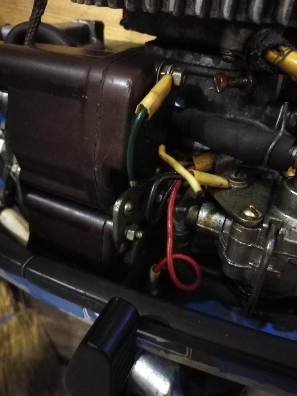

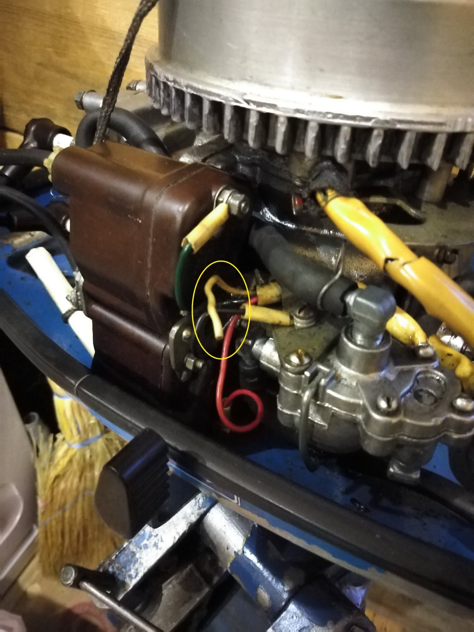

Подскажите, пожалуйста, - от магнето к катушкам идут 4 провода - красный и зеленый к катушкам, черный на массу и белый провод никуда не подсоединен. Может ли быть так, что белый провод никуда не подсоединяется? Я сначала предположил, что он оторвался от массы, но не нашёл следов...
И ещё вопрос зелёные провода (массу) от новых катушек можно ведь просто к корпусу подсоединить?
VVS2177
30.06.2020
925
582
Альтаир HD-380 KS, Неман-2пнд
Suzuki dt 9,9 as, Forward 62pro, TucleBrothers 35lb, Haswing Cayman b 55 gps
Белый провод - выход для подключения освещения с генераторной катушки

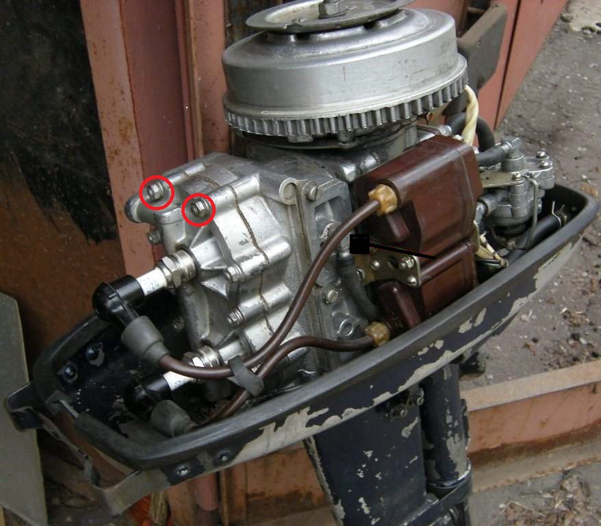

К какой части двигателя можно прикрутить новые катушки, не снимая старых? Можно ли открутить две верхних гайки головки цилиндров и под них посадить кронштейны с катушками? Или головку лучше вообще не трогать?
