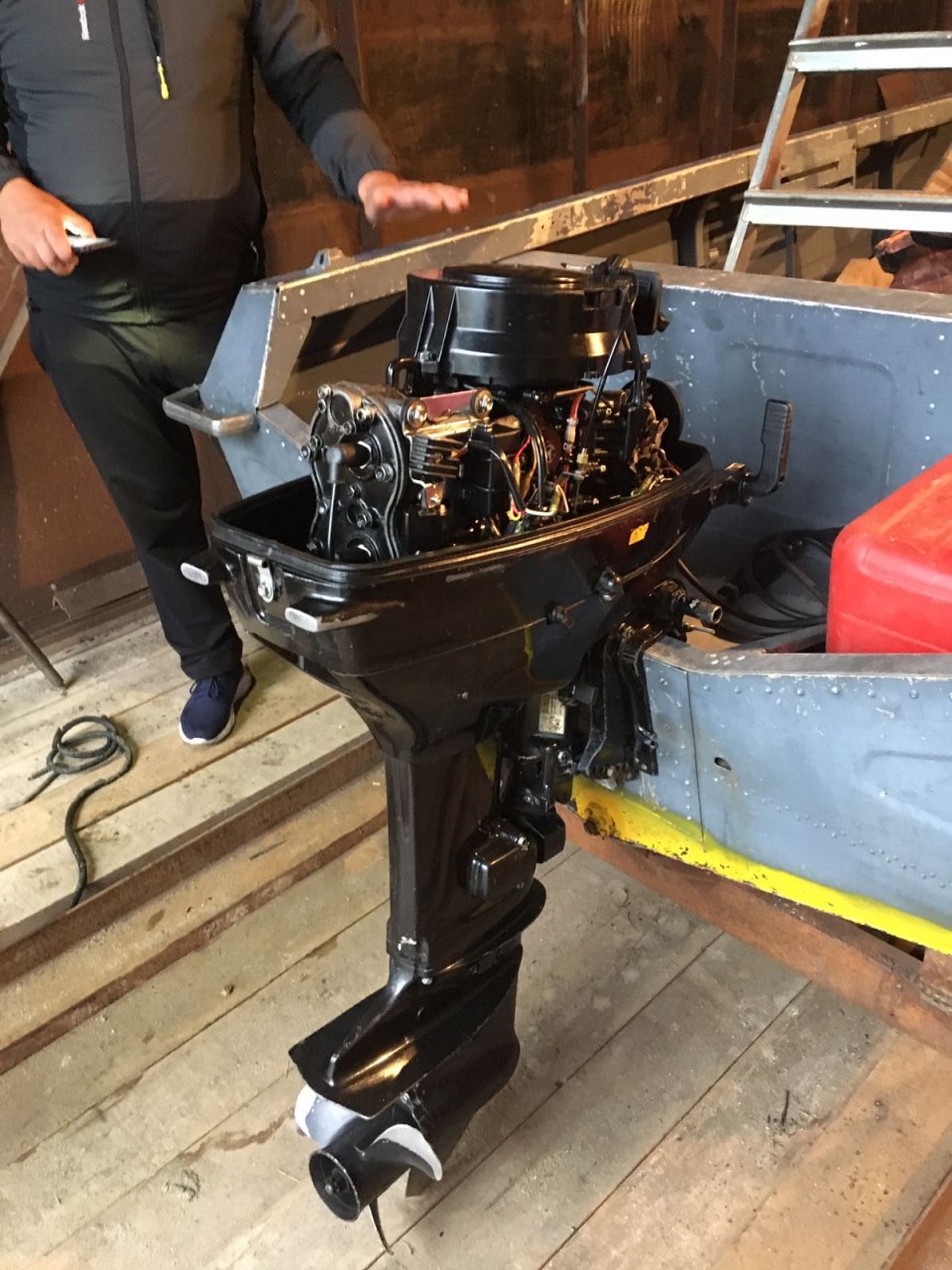

Сегодня тестил сузу. Завелся со второго рывка, работает ровно, но как-то громковато, у соседа ямаха 15 вроде тише тарахтит.кстати лодка у меня Днепр, сразу обратил внимание, что сапог висит на сантиметров 5-6 ниже, чем Нептун. Замерил скорость с двумя людьми - 33 км/ч. Вроде доволен покупкой. Как думаете, может транец немного наростить?
LevaNF
20.07.2018
692
319
Наро-Фоминск
Леван
Trident-450 PRO
Вихрь-30, Вихрь-25
Антикавитационная плита мотора должна быть вровень или на 1-2 см ниже киля. Если на 5-6 см ниже- поднимать мотор однозначно. Считаю, что 33 км/ч маловато. Надо бы поиграть с навеской мотора- с высотой, наклоном.
