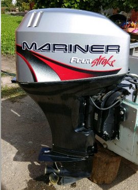

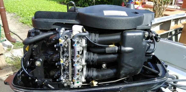

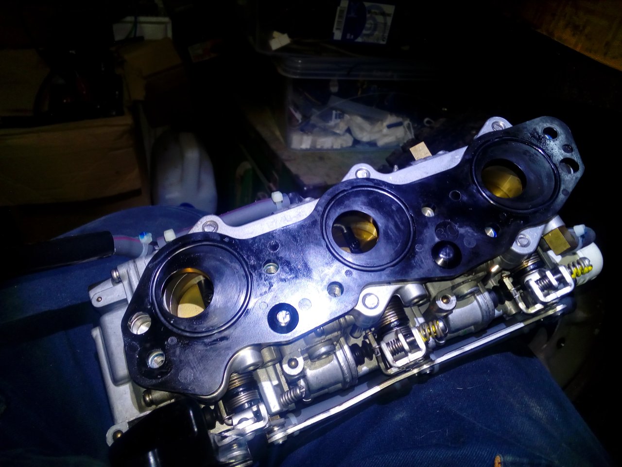

Около года назад задавался вопросом на данный мотор. Мерк 30 3 цилиндра карбюраторы и такой же в том же обьеме только 40 сил ....... по каталогу лазил отличий вроде как не нашел. У инжектора и карбюратора только распредвалы разные а так все запчасти одинаковые. И тут волей случая полез снять почистить карбюраторы т.к не работал ускорительный насос ........ плавно набираешь все хорошо, а если так сказать топнуть то либо провал либо чаще глох т.е явно ускорительные насосы не ссут, что и подтвердилось при снятии.

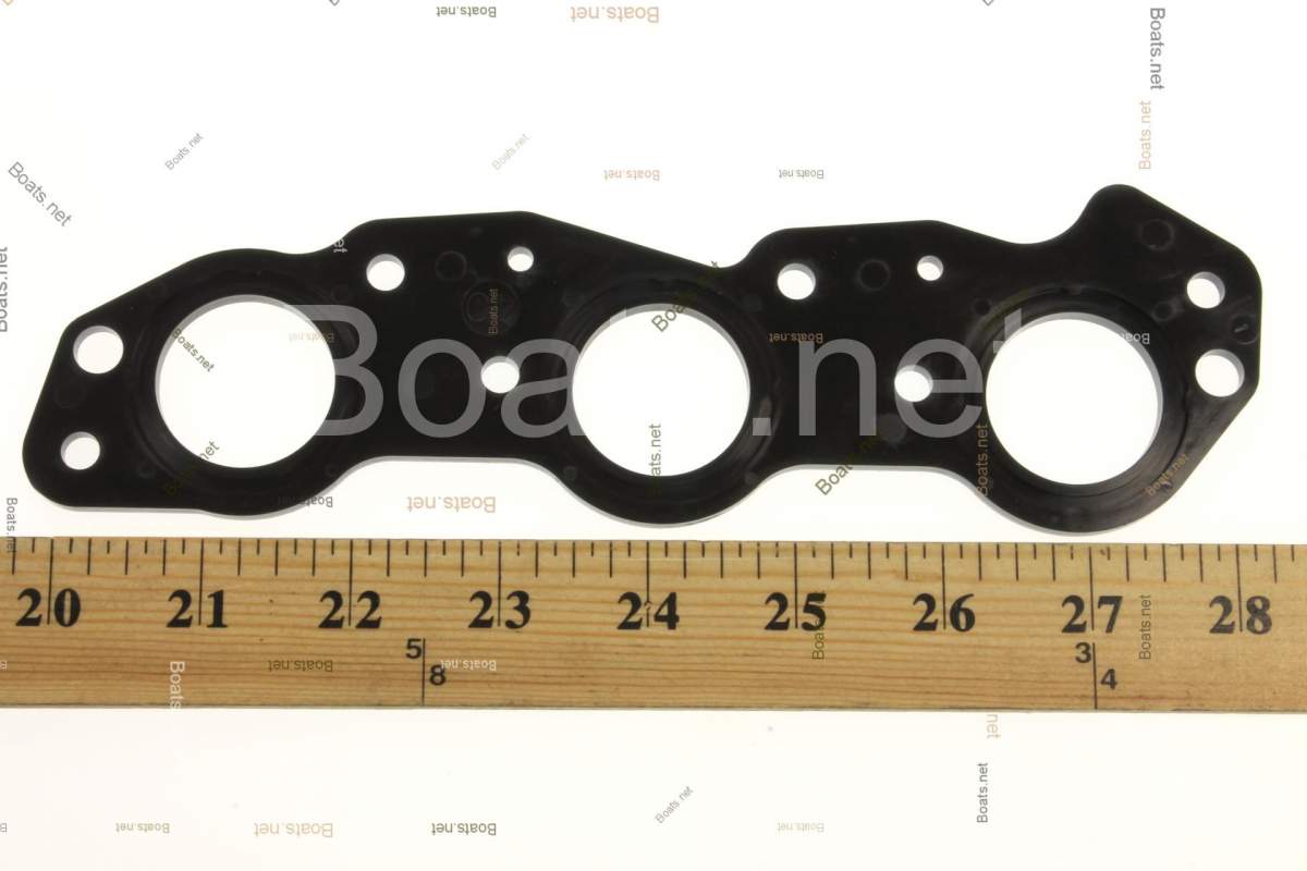

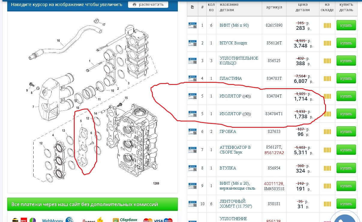

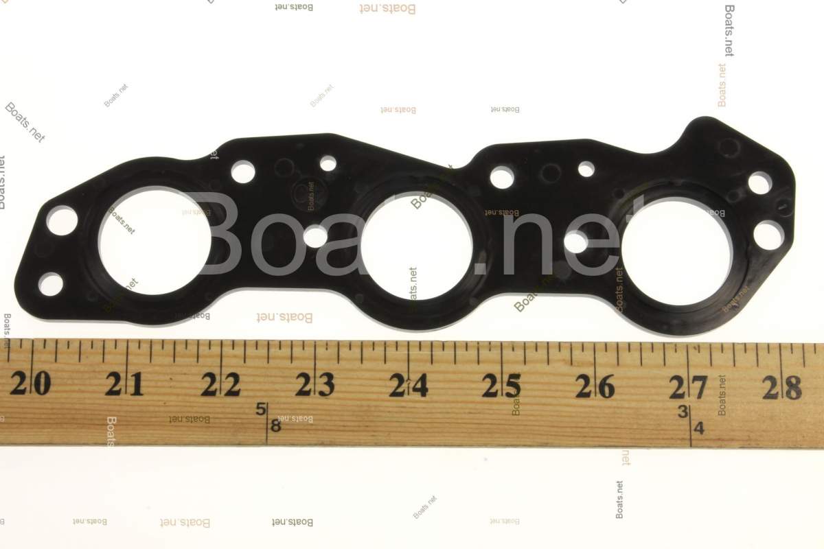

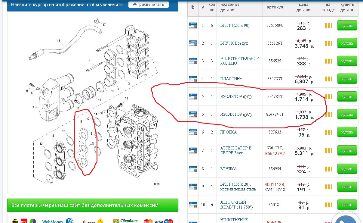

А попутно выяснилось таки чем отличаются 30 и 40 и соответственно как из 30 сделать 40. Прокладка между карбюратором и впусным коллектором по каталогу зовется изолятор ....... на 30 стоит цифра 30 на 40 соответственно 40. Ну и визуально я думаю тоже догадаетесь где 30 то ...........
карбюраторы и жиклеры по каталогу один в один. так что видимо дело только в этой прокладке. Чтож проверим ..........
