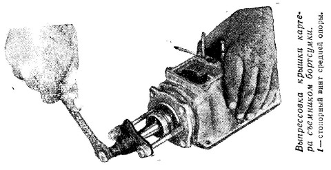

P Padre матрос Регистрация 14.06.2020 Сообщения 19 Карма 1 Город Кокшайск Лодка Южанка Мотор Ветерок 8 14.06.2020 #1 Приветствую. Решил снять крышку картера, но там нужны достаточно длинные болты. Не подскажите размеры? Забыл замерить и уехал в город.

A Alexei85 гл. старшина Регистрация 02.04.2016 Сообщения 125 Карма 12 Город Клинский район Имя Алексей Лодка Адмирал 300пт; Agent-340нднд Мотор Ветерок-8 15.06.2020 #2 Возьми шпильки и отрежь сколько надо + гайки.
Andrey_111 капитан 3-го ранга Регистрация 28.11.2016 Сообщения 549 Карма 291 Город Волгоград Имя Андрей Лодка ПВХ NorthSilver 310, Прогресс 2М Мотор Ветерок 8, 12; Нептун 23; Вихрь 30 15.06.2020 #3 Я использовал шпильки, резьба М6, длина 120 мм.
Voivano вице-адмирал Регистрация 11.08.2016 Сообщения 5 337 Карма 2 654 Город Ачинск Имя Владимир Лодка Ракета РЛ-380 Мотор Ветерок 8, Ветерок 12, Yamaha 6E3S (5CSMH), Москва М, Гибрид 7 лс. Гибрид 8 лс. Стрела и еще разные. 15.06.2020 #4 Andrey_111 сказал(а): Я использовал шпильки, резьба М6, длина 120 мм. Нажмите, чтобы раскрыть... 8! М8!

P Padre матрос Регистрация 14.06.2020 Сообщения 19 Карма 1 Город Кокшайск Лодка Южанка Мотор Ветерок 8 15.06.2020 #5 Voivano сказал(а): 8! М8! Нажмите, чтобы раскрыть... Огромное тебе от души)
Andrey_111 капитан 3-го ранга Регистрация 28.11.2016 Сообщения 549 Карма 291 Город Волгоград Имя Андрей Лодка ПВХ NorthSilver 310, Прогресс 2М Мотор Ветерок 8, 12; Нептун 23; Вихрь 30 15.06.2020 #6 Ой, таки М8. Ошибся....
