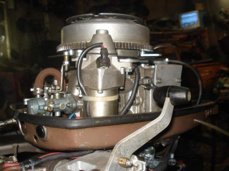

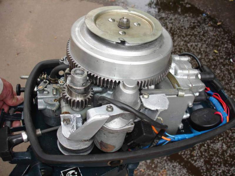

Паш, да там вроде и зуб реже и редуктор стоит... кажется видел на Ветра кто-то ставил(бл.. вспомнить только где), а у него 250 кубиков... помоему только жаловались, что скорость вращения маловата :pardon:
Во нашёл в загашничке пару фоток(сорри авторам фото):
:pardon:
LPB
10.05.2010
1 634
94
Прогресс-2
HONDA BF-30
Главное мощность.Чел потратился на редукторе дополнительном. Вихрь дергаешь- как корова над бомболюком расшиперишься. :D Салют дергаешь даже не оборачиваясь. Китайца первый раз 4лс дернул думал в нем поршней нету.... 1000 стартер скутерный + денег зуборезчику + неясный результат=2000 стартер на вихрь
