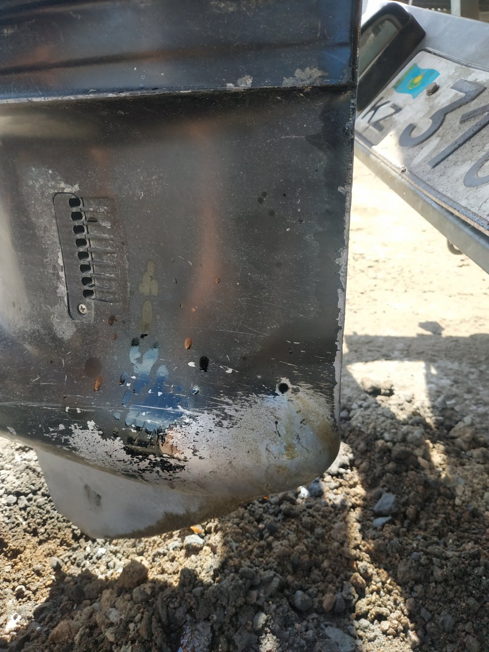

Отверстие для слива воды из пустотелой полости редуктора. А масло там из под сальников вертикального вала (верхнего или нижнего редуктора) или прокладки между редукторами.
вот спасибочки!!! дай Бог тебе здоровья и всем твоим близким и лодке твоей!
