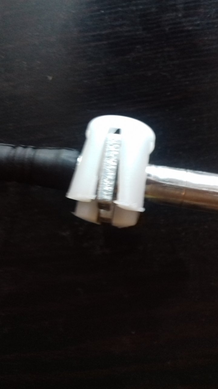

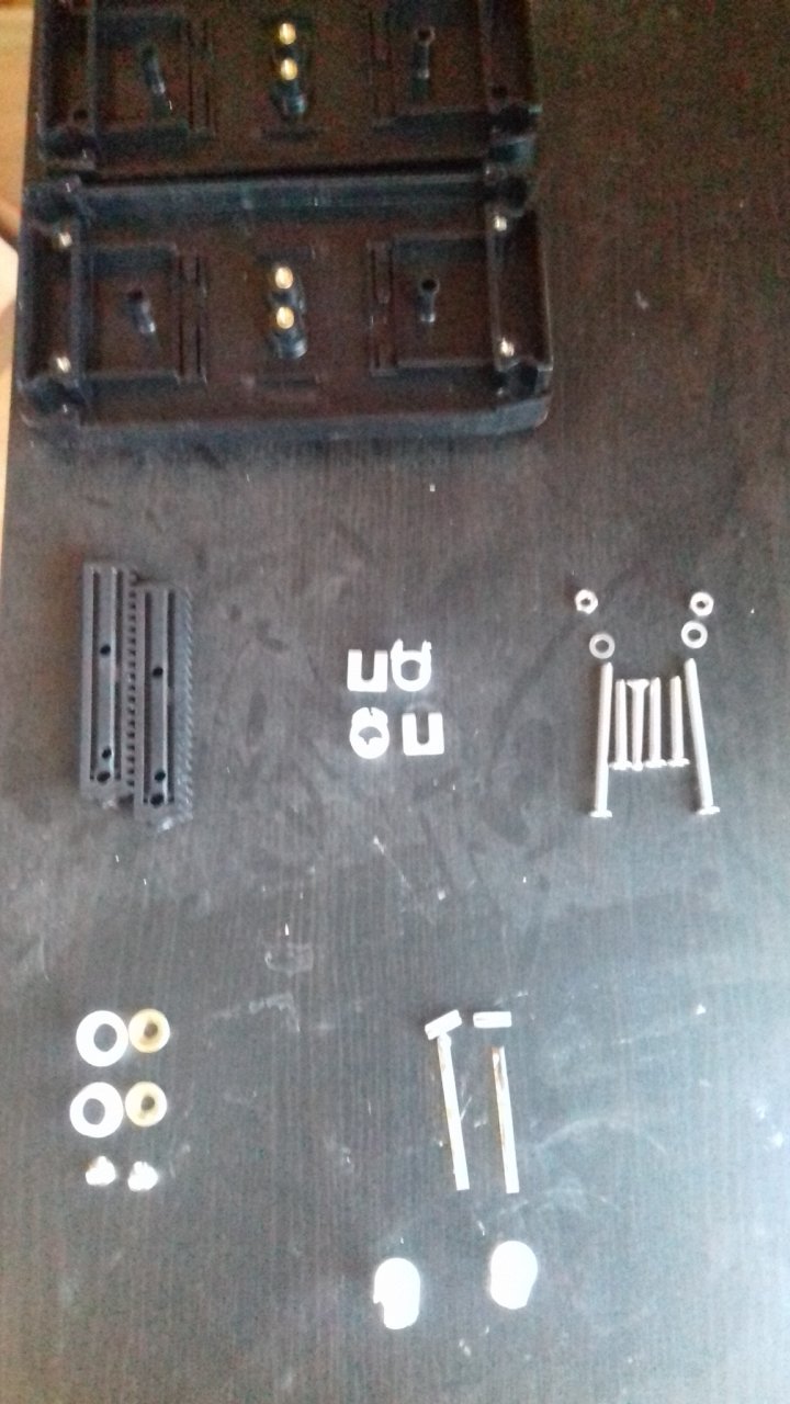

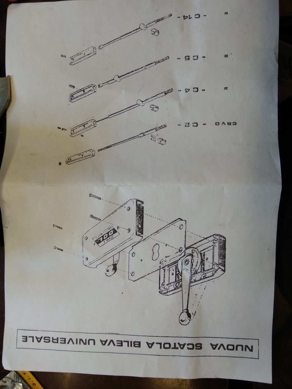

Помогите, ни разу не видел это чудо и боюсь накосячить, машинка на фото, на первом те детали которые не знаю куда применить

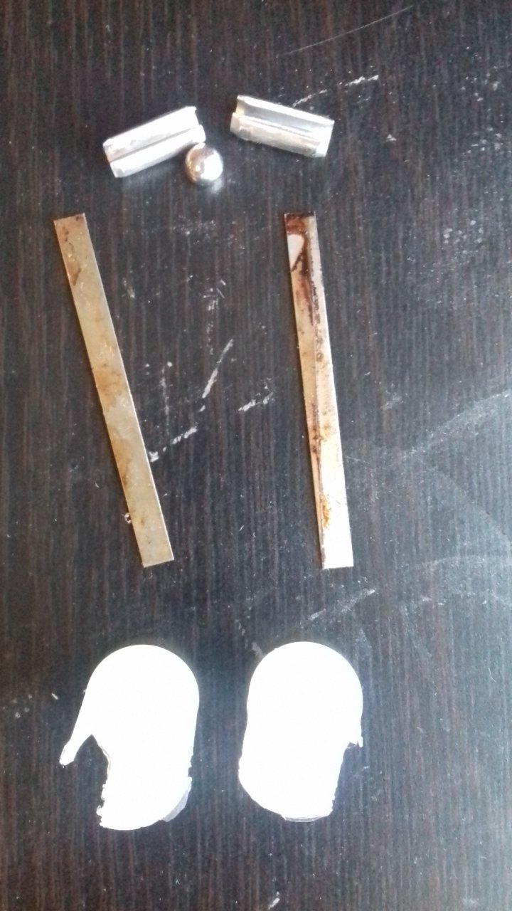

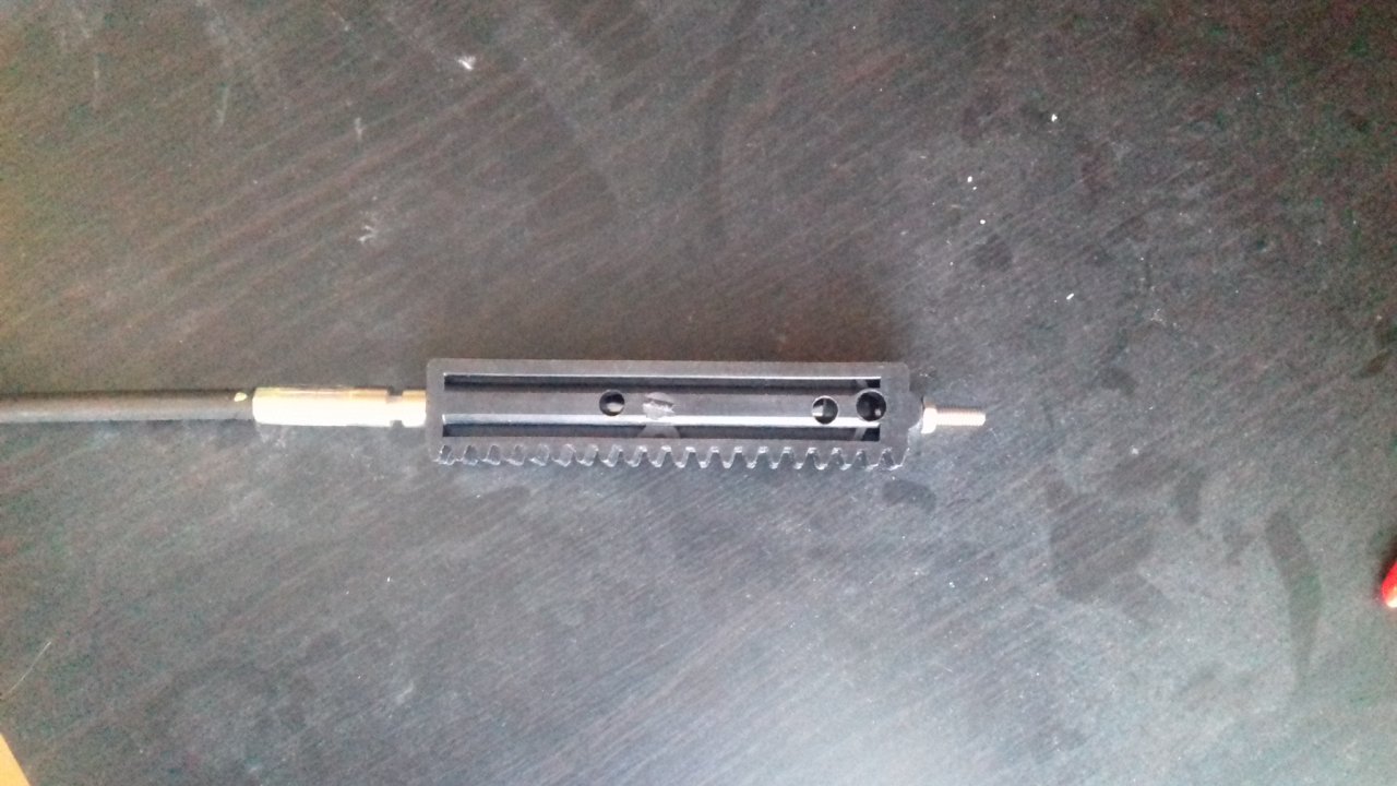

Далее так

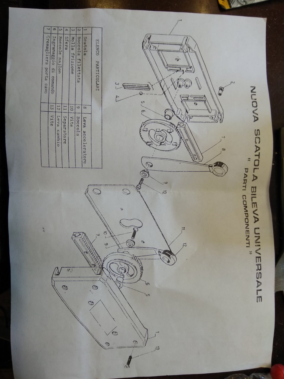

в пятницу поищу мануал, где то лежал....

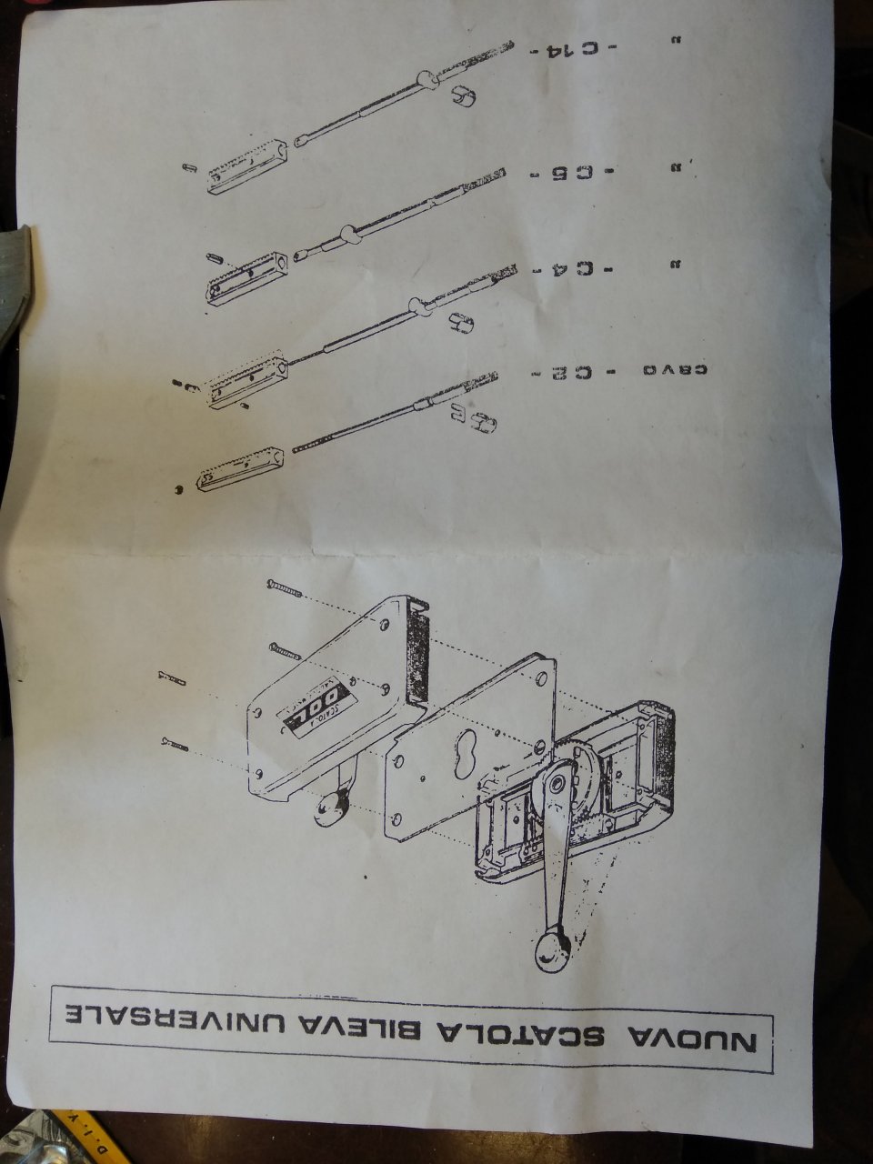

Вот нашел от своей машинки
180446
180446180447
Как то криво фото прилепилось

Спасибо большое, но это у меня тоже есть, а как под номер 3 пластины с шариком вставить я так и не понял, и на рисунке три пластины, а у меня в наборе две.

Я покрутил по примерял, как то получилось собрать ....

Эти же пластины с шариком должны регулировать ход рычага газа, как это делается вообще не понимаю, случайно не будет возможности снять верхнюю крышку и сфотать?

эти шарики должны слегка торчать из прорези, мимо которой ходит планка с зубьями..
крышку снять не получится, все собрано и установлено на место.... извини

Это то я понимаю, только не пойму как именно там они устанавливается, но всё равно спасибо
