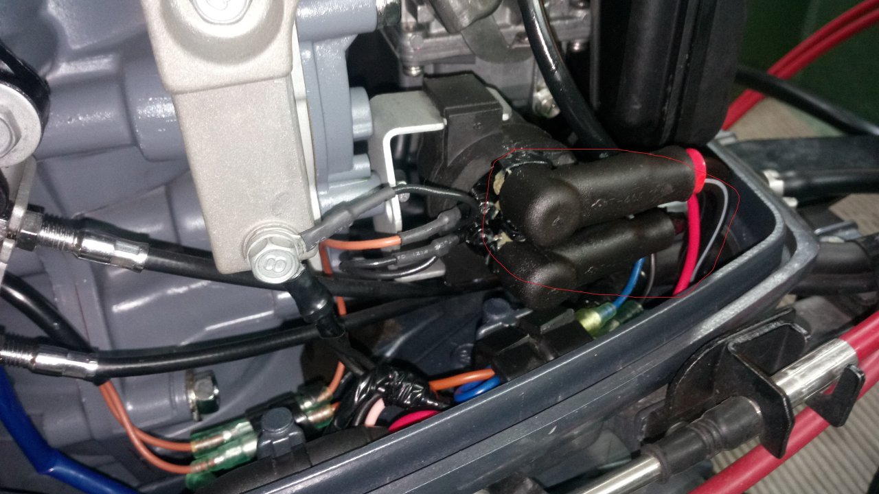

Доброго времени суток. Случилась тут неприятная вещь с мотором.Сам виноват.Неправильно подсоединил два силовых провода,попутал местами. (фото)Сейчас нету искры на свечах.Прошу помощи.Подскажите куда копать.

Вообще по барабану как их подключать.
Отключи бля начала белый провод идущий от чеки к мозгам и проверь без него и прозвани мультиметром чтоб на нем не было минуса.
ок.завтра проверю

Датчик холла под маховиком, коммутатор и высоковольтные катушки, это все от чего искра берется... Ну ещё магниты на маховике. Предохранители не причем.
Проверяй как сказал Луха, исключая коротыш на массу. Смотри провода, где то возможно вылетели контактные соединения.
Ну в край чеку вставь :kapitan_2:

Всем спасибо.Проблема была в аварийной кнопке.Глючит.
