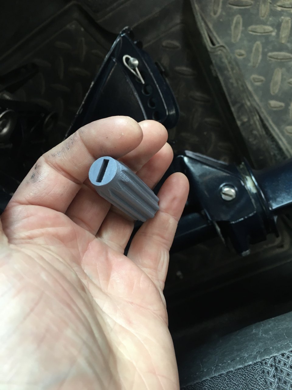

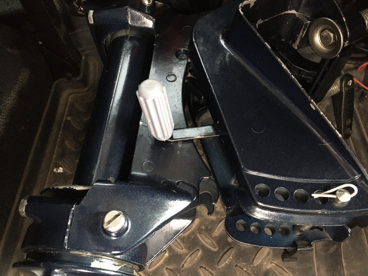

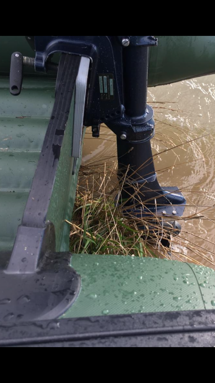

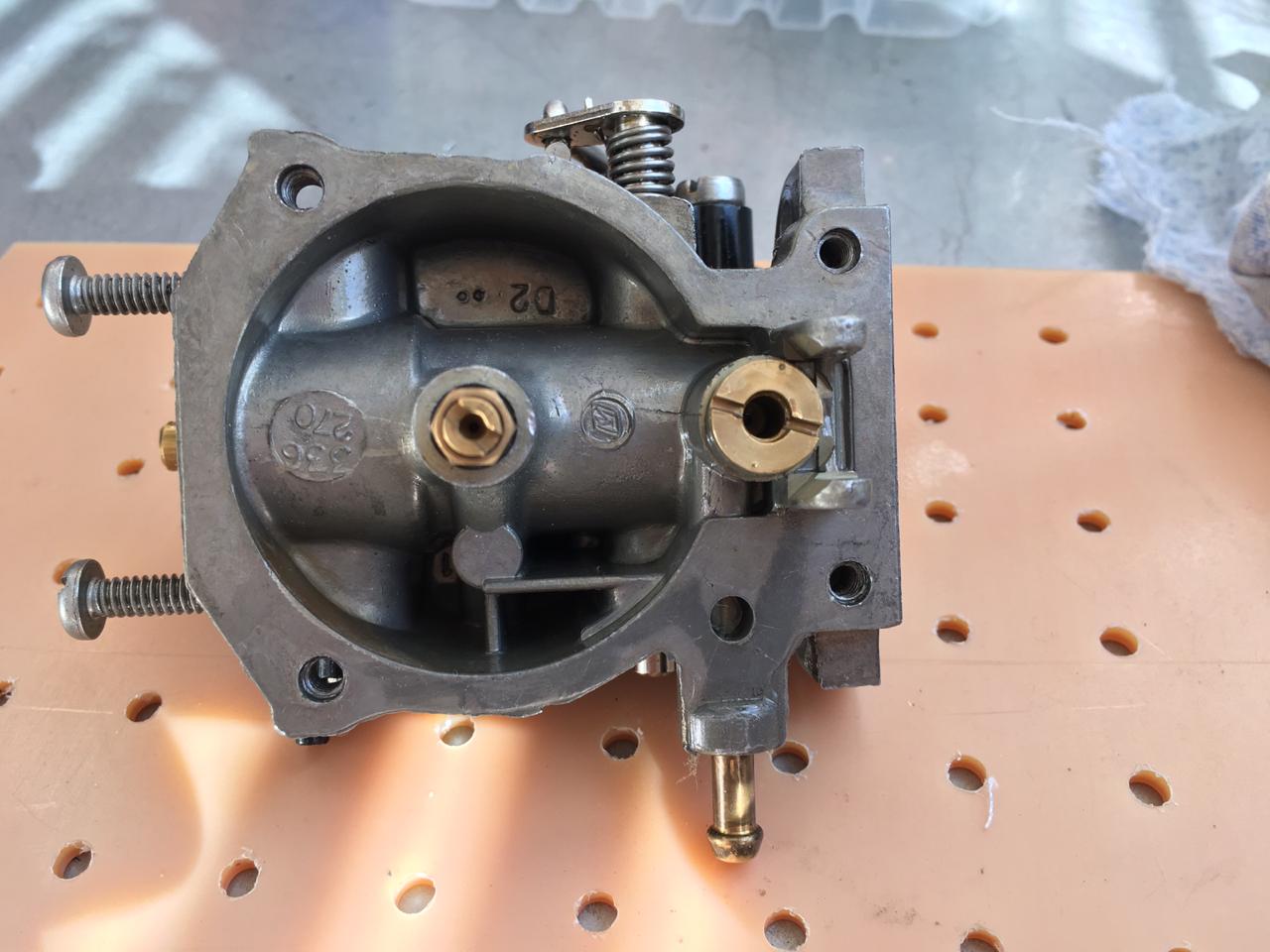

Всем привет. Нашел таки данный мотор в очень неплохом состоянии, пока было время весной, сделал ТО, почистил и промазал. Настроил.
как работает:
сегодня напечатали на принтере ручку фиксации откидной части струбцины:
178815
178816
осталось протестировать мотор на воде.
отпишусь позже с видео.

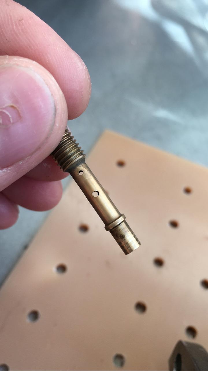

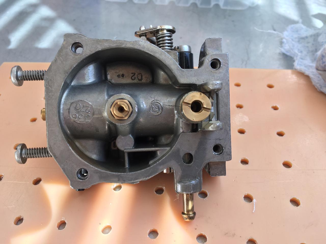

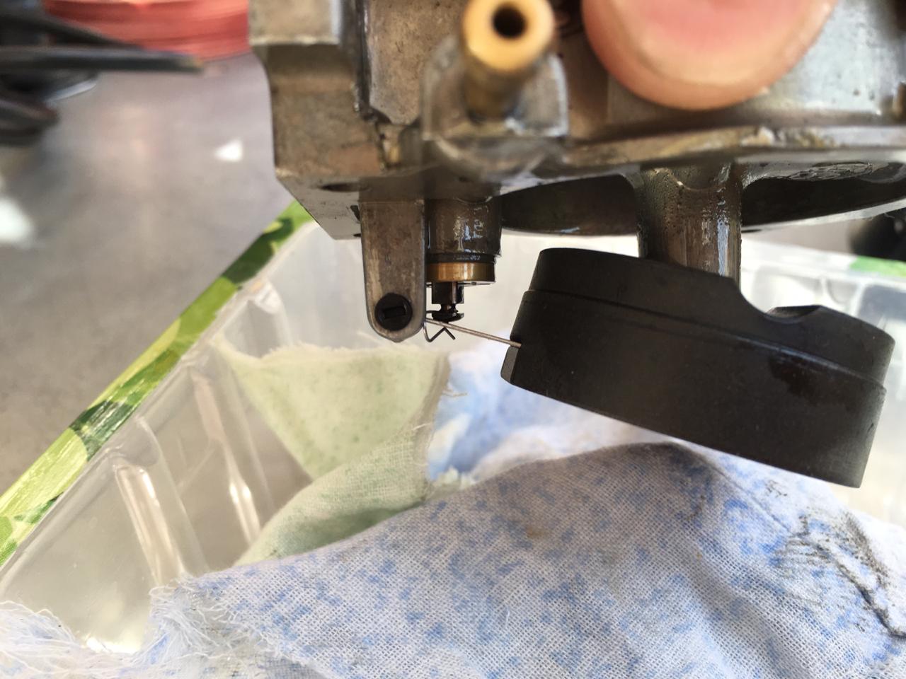

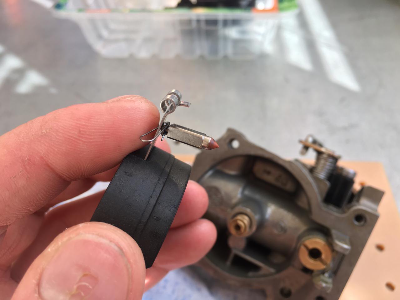

Забыл указать, у мотора был перебран и почищен карбюратор, так как отказывался ехать на оборотах выше среднего.

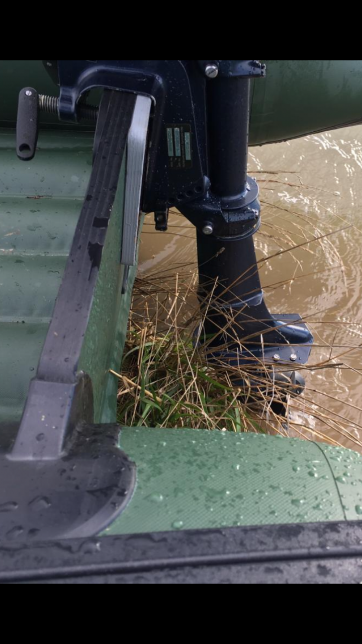

скорость 19 км/ч, пока не могу быстрее разогнать, то ли лодка такая, то ли наклон неправильный у дэйдвуда.

Я снаклоном тоже игрался наклон транца малый и немножко нос не ложится. Сделал подкладку после открытия проверю.

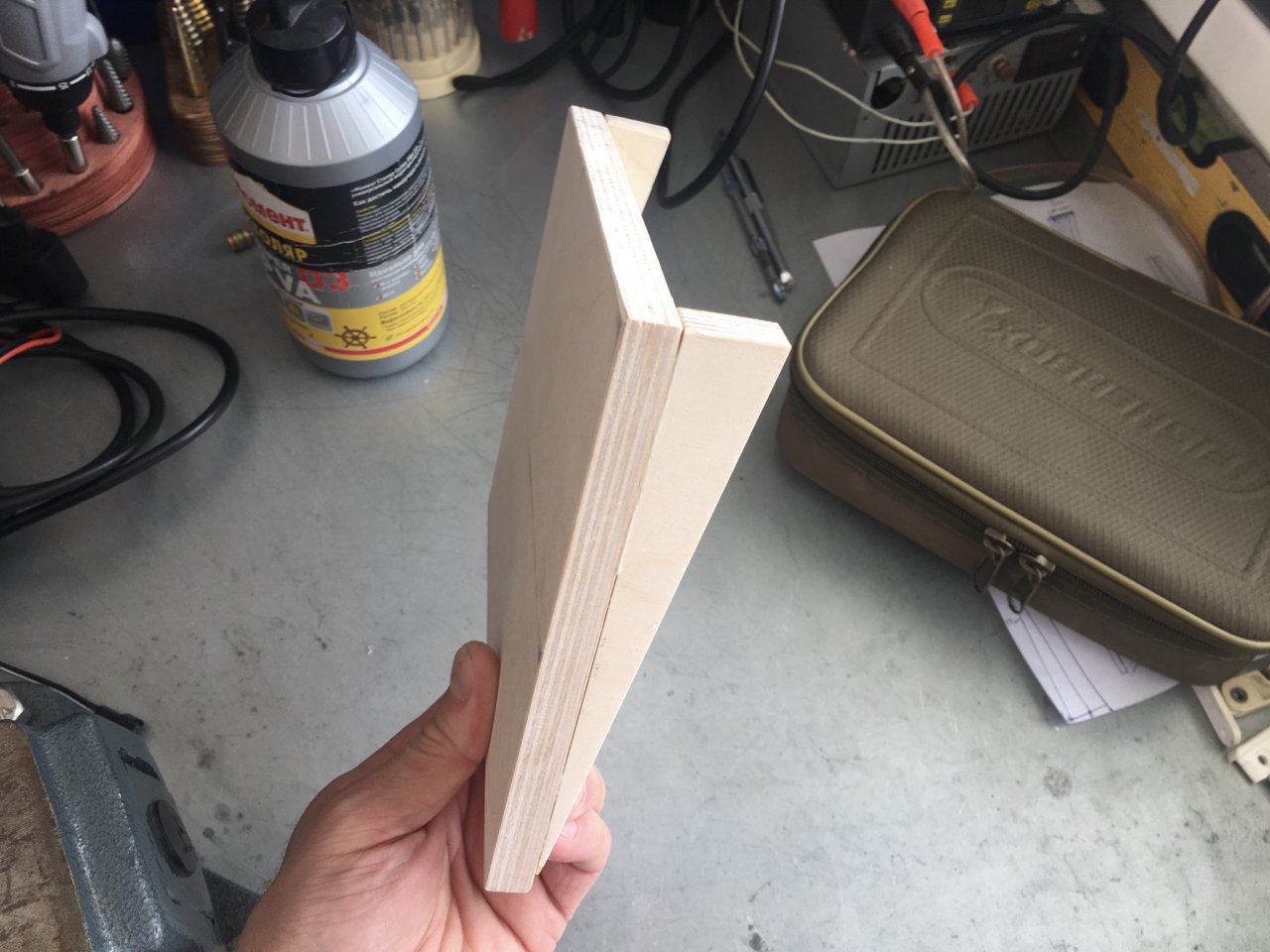

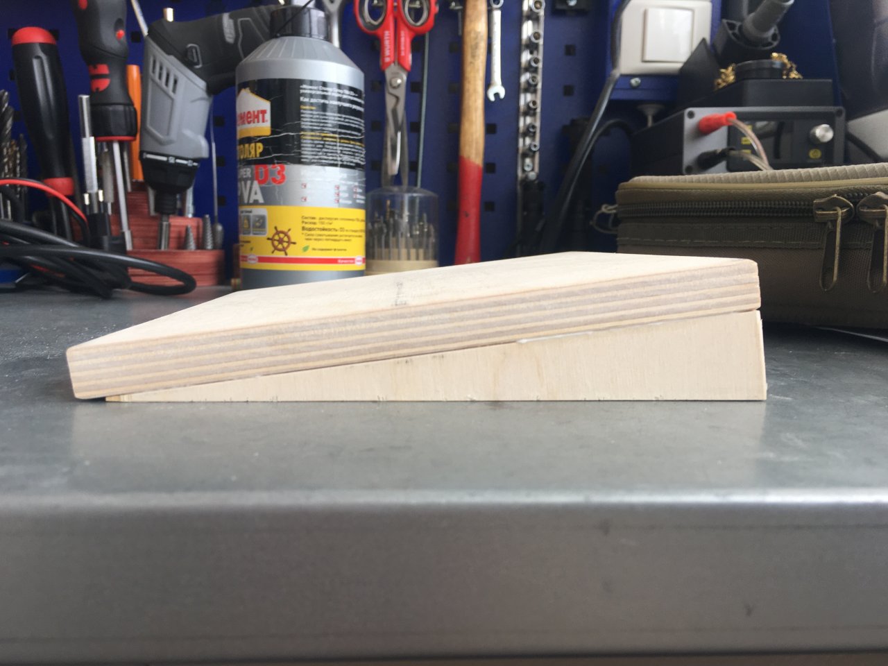

во, я тоже заметил что дэйдвуд со струбциной не параллелен.
думаю клин сделать, но как сделать так чтобы барашки не вывернули его вровень? Ведь с обратной стороны транца он будет иметь другой наклон

Я с наружи прикручивал саморезами пластину из пластика, можно регулировать толще тоньше у меня наклона нехватало. И еще не зажимай струбцину чтоб впивалась в транец, при откручивании выкручивается гайка, уже искал в песке лучше из нутри планочку буртик прикрутить для страховки.
Прижимные тарелочки болтаются думаю прижмутся как им надо.

Вот такие продаются, можно купить и не мудрить.
Накладка на транец с углом наклона 22 град. Применяется для выставления оптимального угла наклона подвесного лодочного мотора относительно корпуса лодки. Размер 420х340 мм. Материал – пластик. Страна-производитель – Китай.
не понял, какая гайка выкручивается?

судя по фото нет там 22 градусов. Где то читал что 5 градусов. Вверху там 22 мм толщина
Не гайка а болтик сори который тарелочку прикручивает там не заклепано.
Можно и накладку но это заказывать ждать \для гурманов\ а здесь 5 минут и вопрос решен.
пока изготовил сам, проверю.

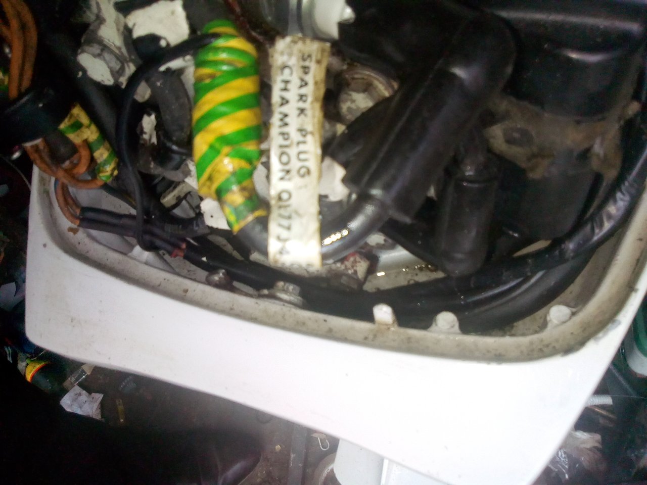

вопрос, какие свечи должны стоять на моторе? У меня Стоят br6s 10 . Но похоже они не родные

вопрос, какие свечи должны стоять на моторе? У меня Стоят br6s 10 чемпион. Но похоже они не родные
Скорее NGK свечи правильные у меня 5 стояли нормально работали.

Они близкие по калильному числу.
