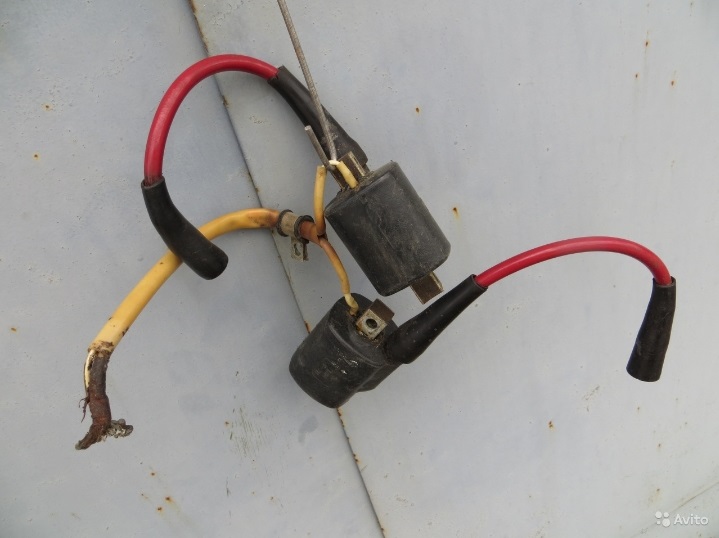

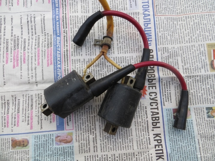

Ищу трансформаторы на Привет-22.
На Авито есть такие предложения:
178555
178556
В объявлениях значатся как катушки на советский лодочный мотор.
Вопрос к знатокам. На Привет-22 подойдут?
В каталоге наименование: трансформатор высоковольтный.
Номер: 8Г4-720-004-2
Поисковик по номеру ничего не выдает.
Да, вроде бы их и называют катушками, с обозначением ПЛМ, если не ошибаюсь.
6 593
833
Пойдут. ТЛМ называются.

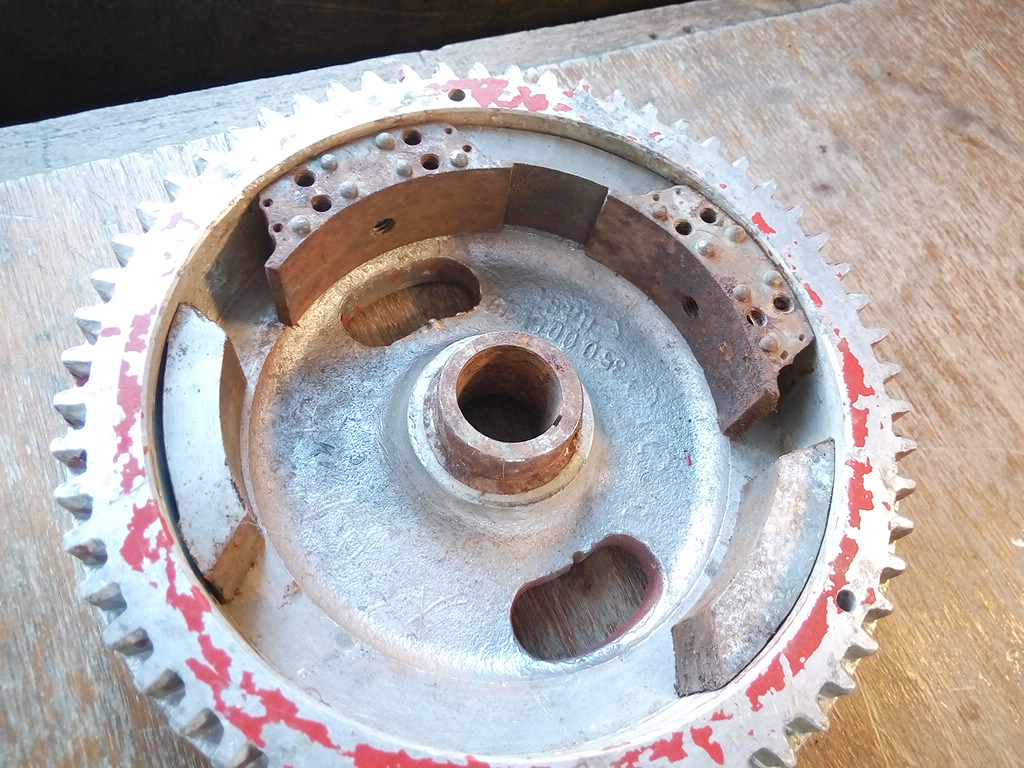

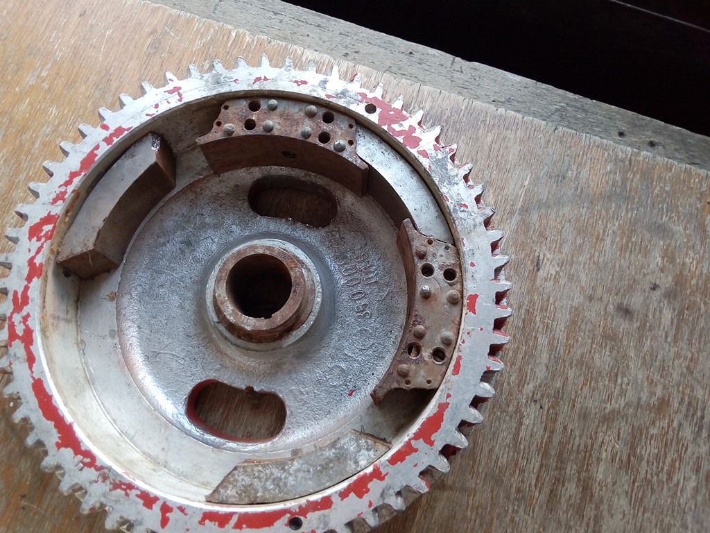

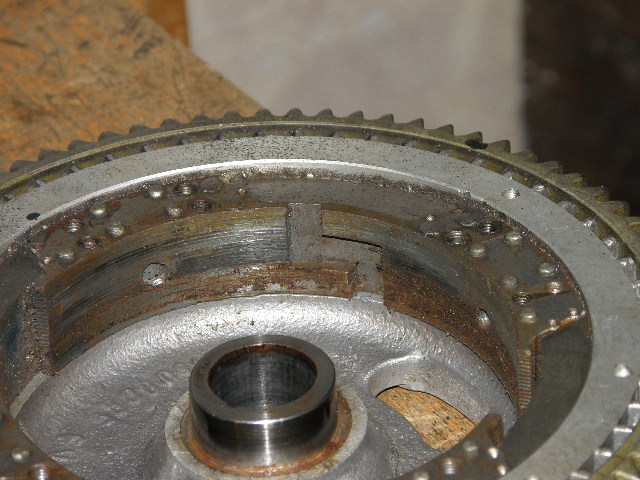

Вот так выглядит магнитная система Привета:
200222200223
bosya
02.07.2014
1 750
308
Украина
Нормально так выглядит. Дисбаланса не наблюдается на таком маховике?
6 593
833
Не больше нормы))

Что то маховик какой то кастрированный.
6 593
833

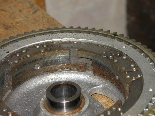

В смысле? Неужели не видно, что он полуразобран для наглядности, два башмака сняты и магниты сдвинуты? Вот нетронутый.
200353
Кстати, потери в магнитной силе за счёт плохого прилегания магнитов к башмакам.
Нихрена себе нетронутый.
Видно, конечно! Разобраный магнит не проще намагнитить?
А зачем в башмаках винтики маленькие утоплены? Балансировка?
6 593
833
Венец в этом деле не в счёт, башмаки такие же по креплению, выступы для электронного зажигания.
Они не размагничиваемые же)) Тебе не повезло(( А так конечно проще, но потом балансировать. Этими самыми маленькими винтиками, динамическая балансировка.
