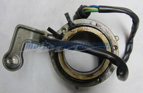

ну вот там позиция 2 какой-то винт. вроде как получается он должен статор (8) держать. может быть это винт и держи от прокручивания статор. я так понимаю на вихрях этот самый статор коромыслом таким поворачивается когда бороты добавляешь. а тут я даже не разглядывал как устроено. завтра отпишу че так и как. потом вот уже думать будем регулируется ли это дело или нет.
там вот позиция 111 какой-то таймер. это вообще что за зверь и зачем он нужен? http://www.marineengine.com/newparts/part_details.php?pnum=OMC0175386

Не, я конечно не такой специалист, но как я понял у вас нет регулировки, может у кого в пользовании тот точно скажет. Не буду вас вводить в заблуждения.
Вот только 111 деталь может менять угол, но я не уверен. К нему идёт тяга, возможно длинной тяги и меняется поворот и угол.
Но я не уверен!!!
может быть там есть коромысло с накручивающимися наконечниками... поглядим. спасибо.

во нашел картинку сверху пририсовал прямоугольник эта вот эта 111 деталь поворачивающаяся видимо.
т.е. её тянет тяга при изменении газа. будем проверять как она правильно стоит или не правильно. тягу буду отцеплять, подкручивать и цеплять. погляжу. потом отпишусь че да как. всем спасибо большое!

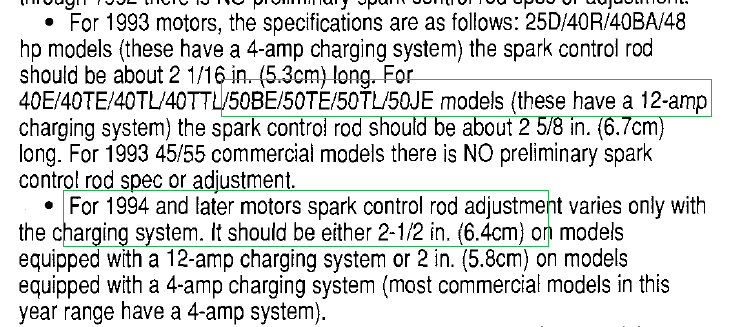

чего только не придумают )) не. маховик пока трогать не будем. пока вроде тьфу тьфу тьфу ничего не брякает . вот чего вычитал. впервые вижу чтобы момент зажигания регулировался рулеткой, а длина тяги определялась годом выпуска. жесть какая-то.
