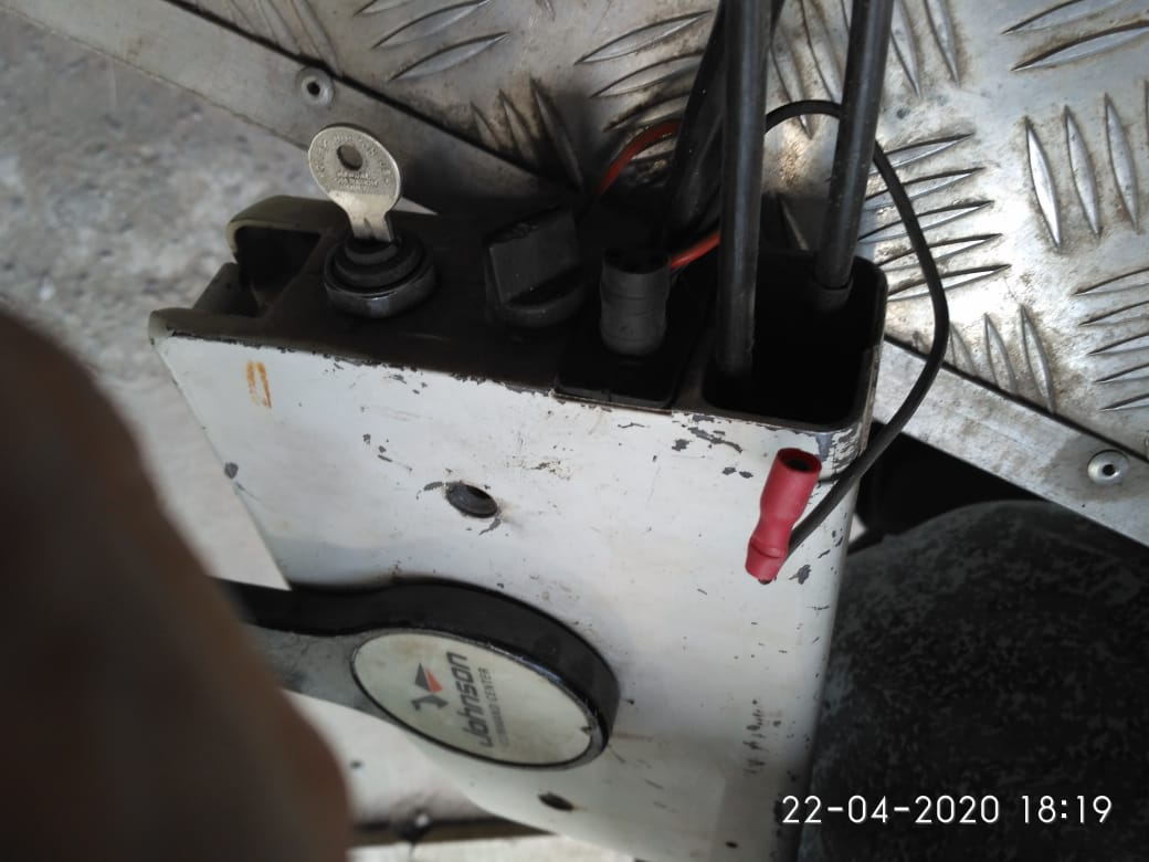

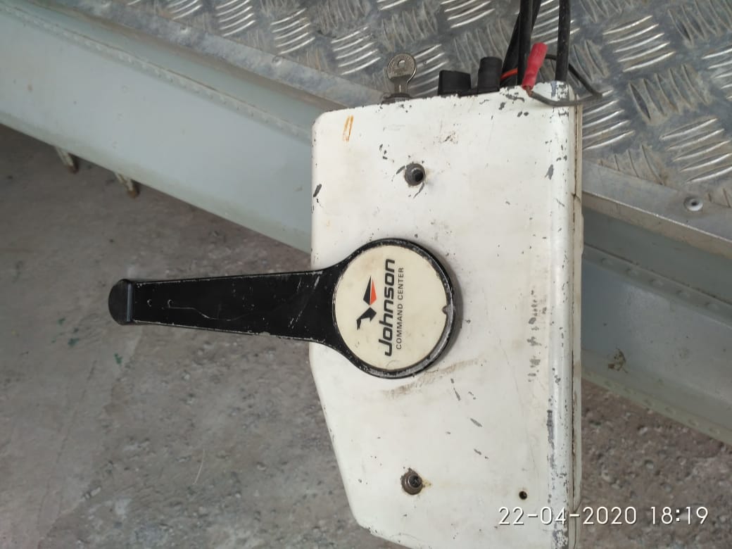

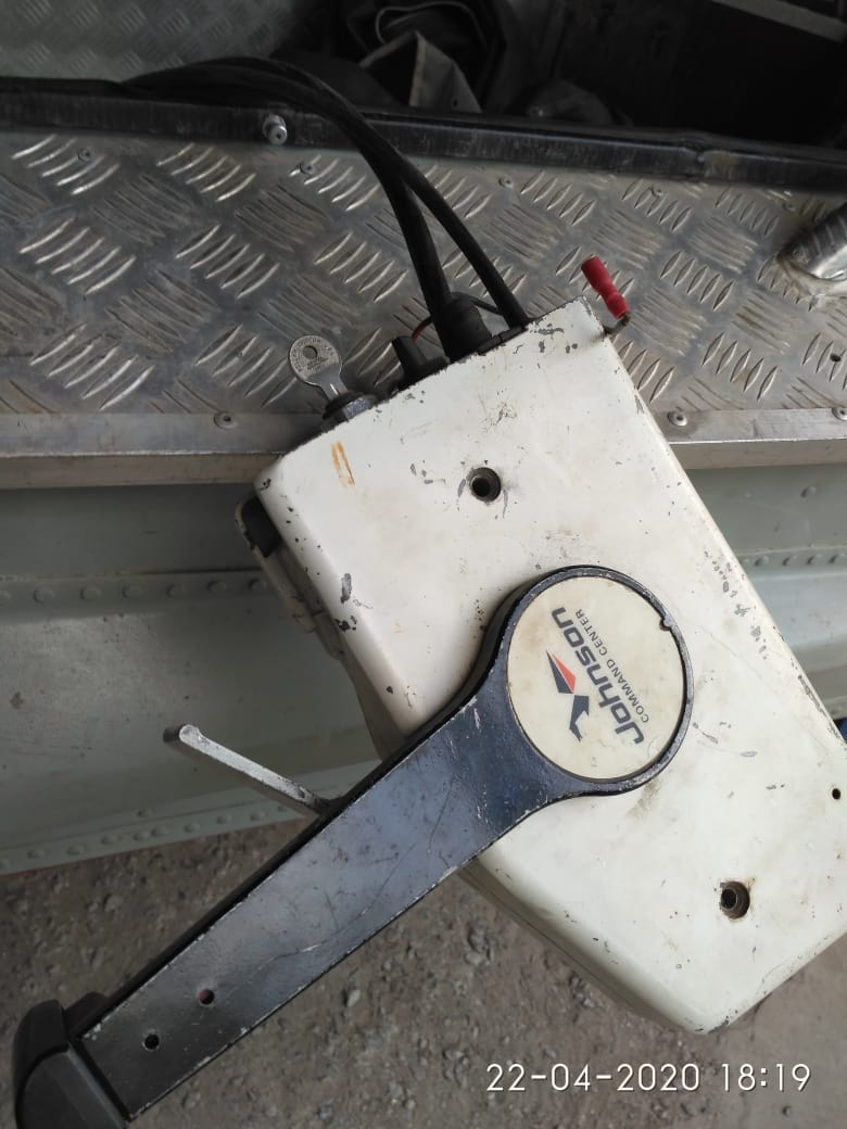

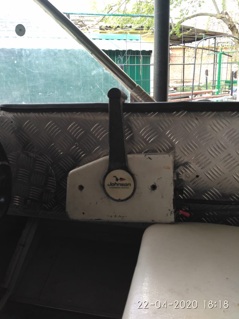

Все привет! Подскажите, машинку газ-реверс фирмы Джонсон, сменив троса, можно подключить к лодочному мотору японского производства?

Можно,но не только заменой тросов.Придётся переделывать фиксацию тросов в машинке .Ещё у разных моторов(японских) разная система управления газ -реверс.На одних тянет на других толкает.

У меня на джонике толкает газ
