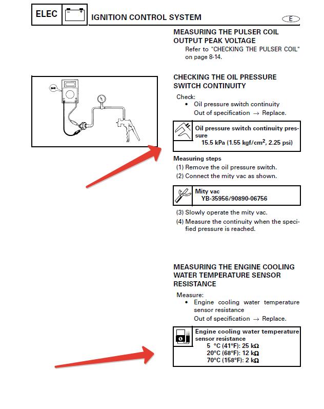

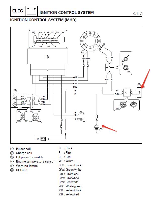

REYLABS
12.06.2013
Stass
Toyota
2XMHD-T
поменял на исправный или просто поменял? Что с датчиком давления масла?
