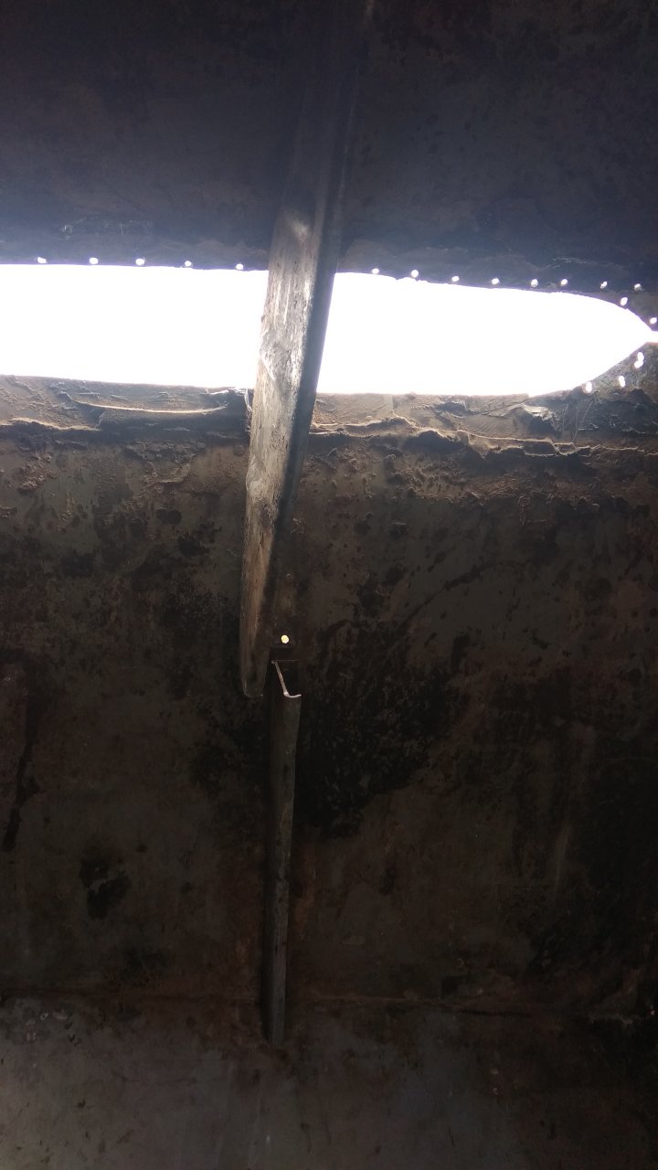

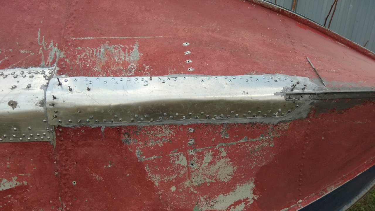

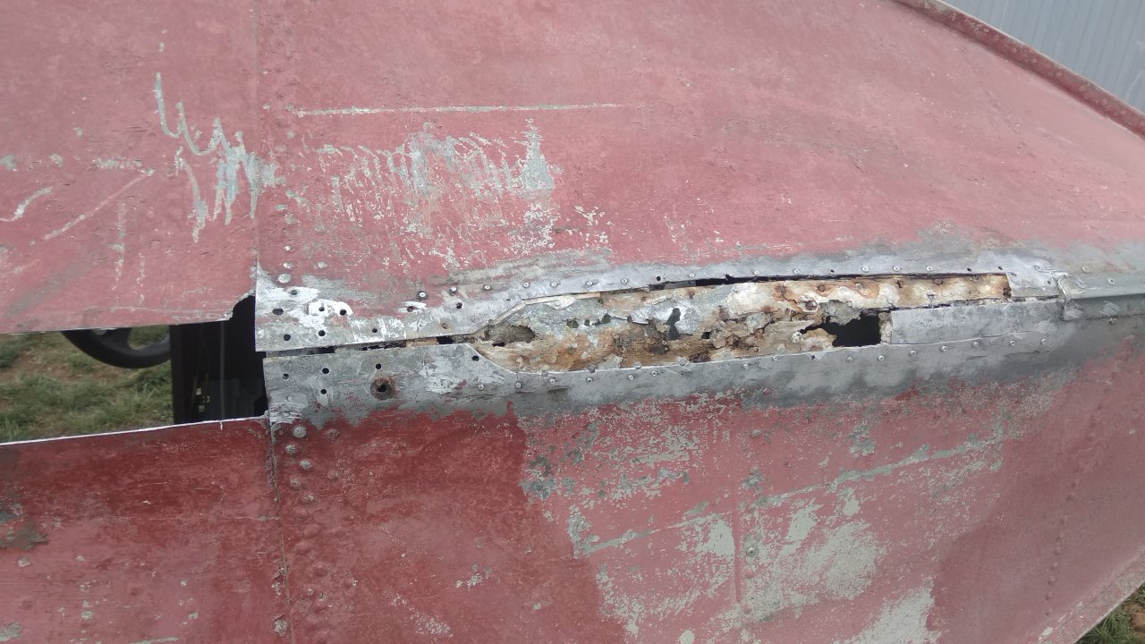

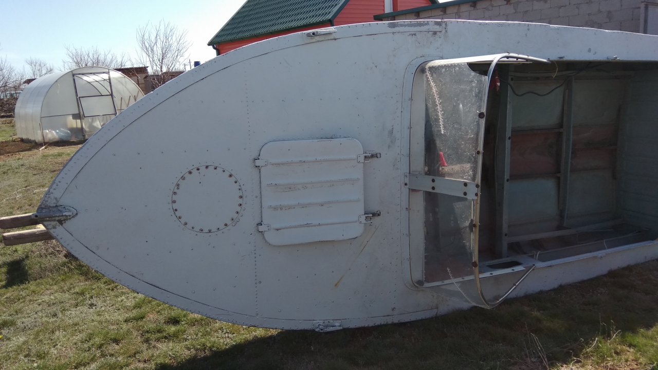

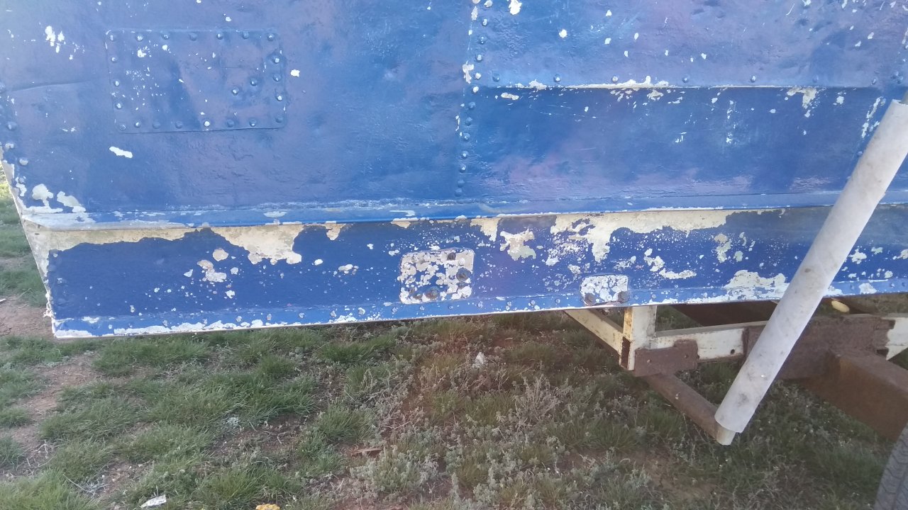

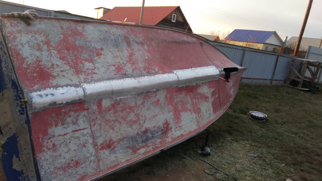

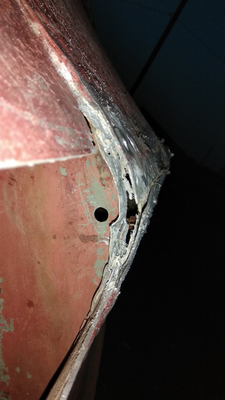

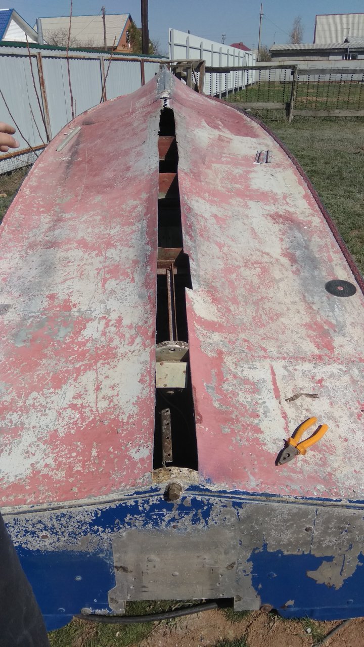

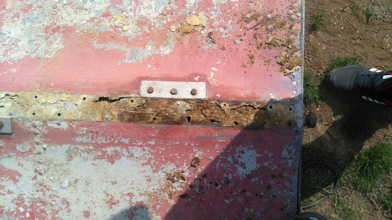

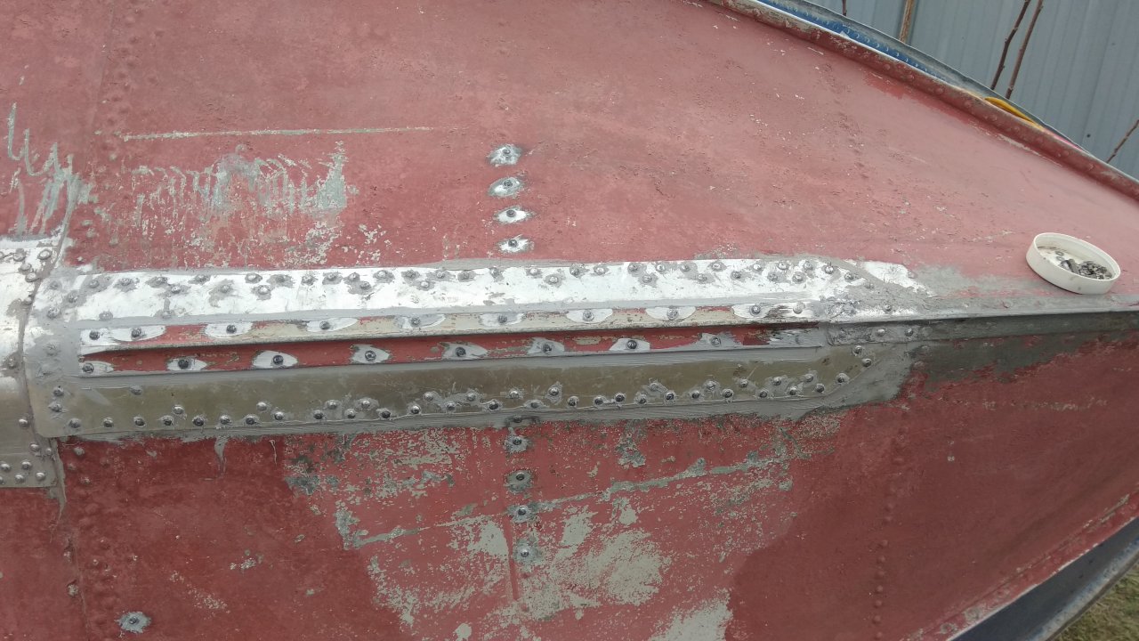

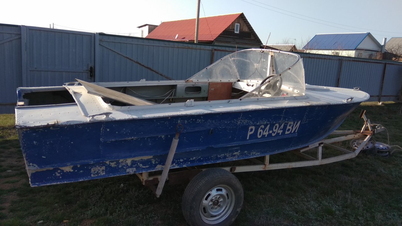

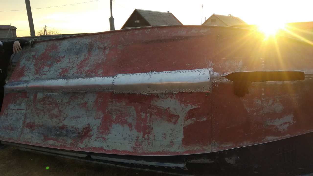

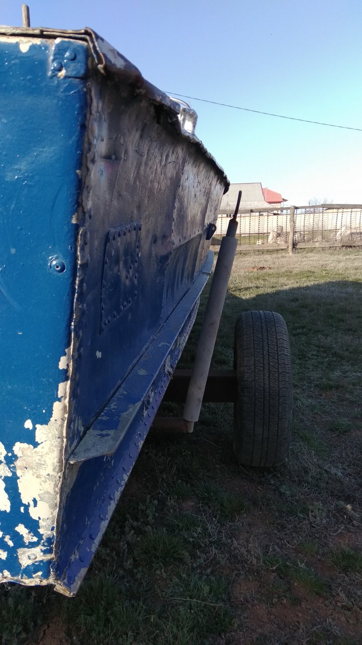

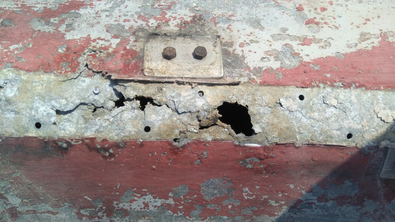

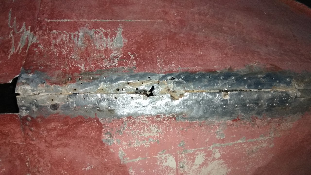

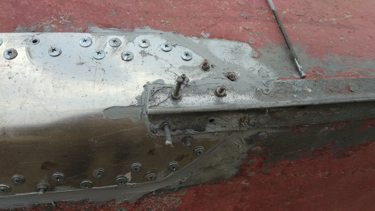

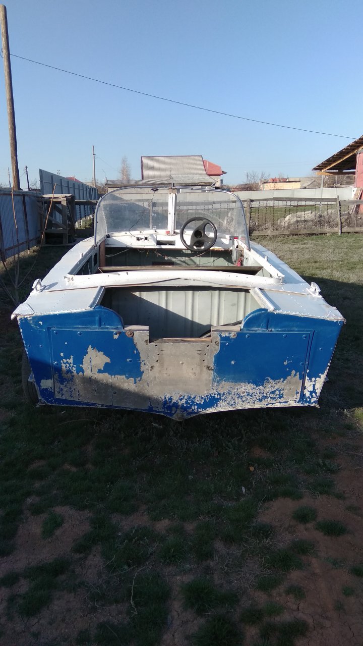

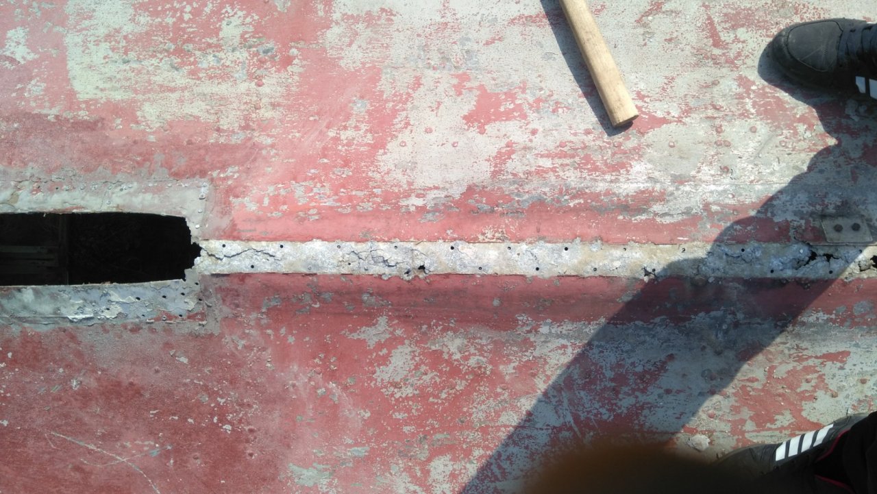

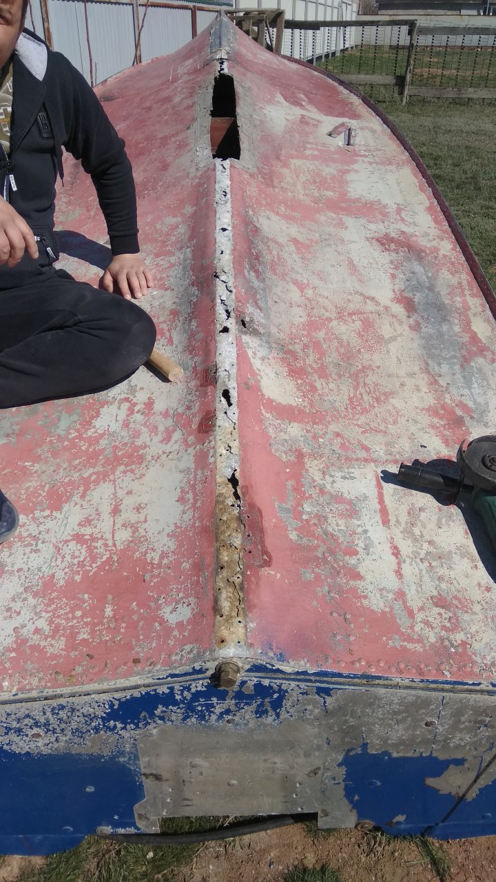

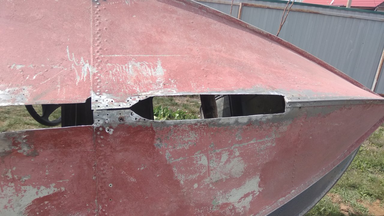

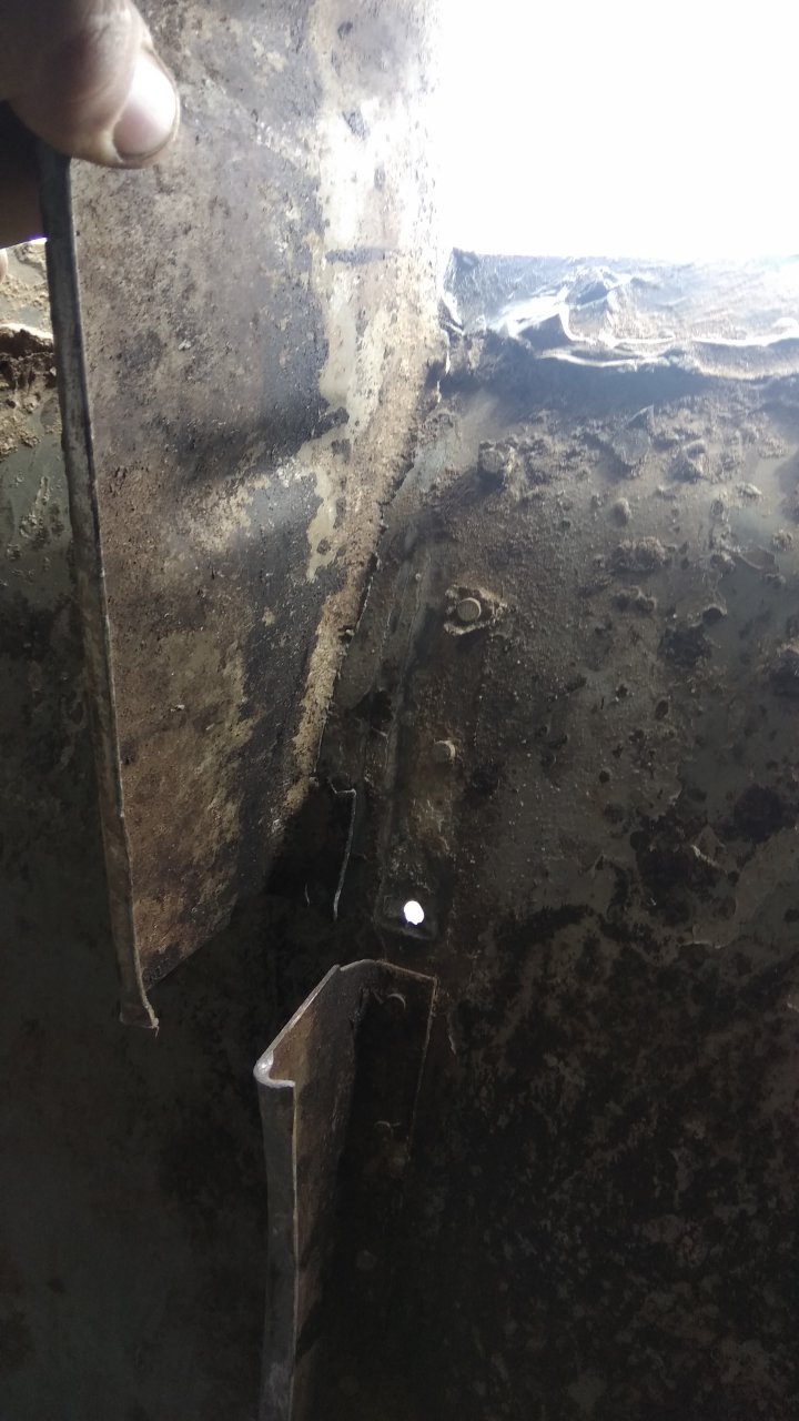

Знакомый купил прог2, с его слов повелся из-за рулевого управления (цена 25К), привез попросил переклепать колхозную ладку на киле, говорит тичет слишком сильно. Осмотрев его я просто офигел от такого состояния (его били, а он все терпел) транец был поднят под L-ногу, после обрезан не правильно под S и все равно мотор задрат выше на 1см.(ямаха 30), на месте шильда врезали магнитолу,весь кокпит набит черными уголками.
Решил выложить фото для обозрения....
Предположение что под нерж. боковыми скулами такое же состояние как и под форштевнем...

Мною был предложан другой вариант снять с него все ценное ДУ, утки, люк и по возможности продать ,а остальное на металл...

Как такое можно было купить?:unknown:
Георг Ом
01.07.2016
5 753
1 731
Богородск
Ужас. Такой вариант действительно нет смысла восстанавливать.
Oleg_samara
18.01.2017
2 888
2 467
Смотря под какие хотелки или причины востоновления . Есть факторы которые перевешивают денежную разумность , по этому не судите не зная полного расклада.
