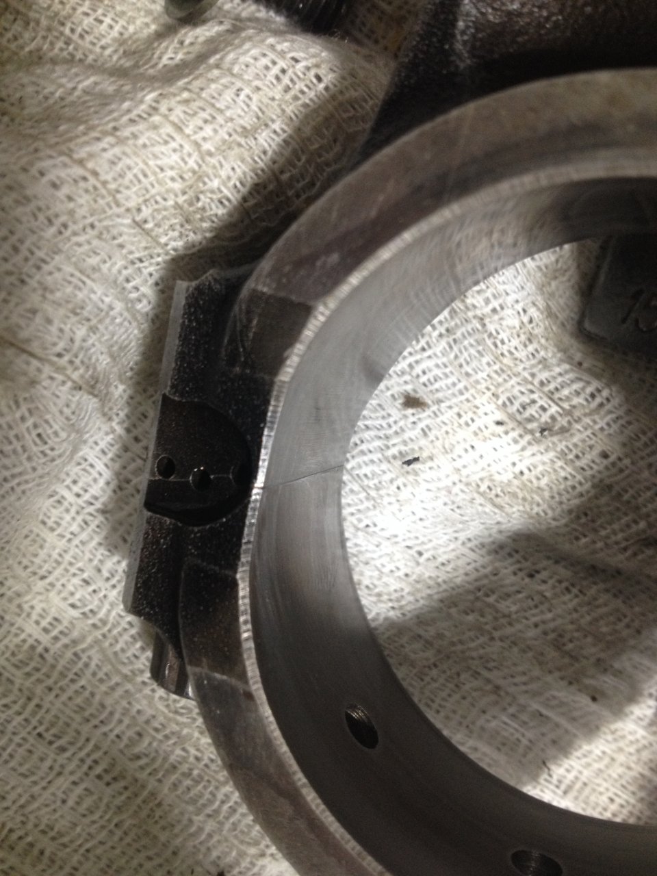

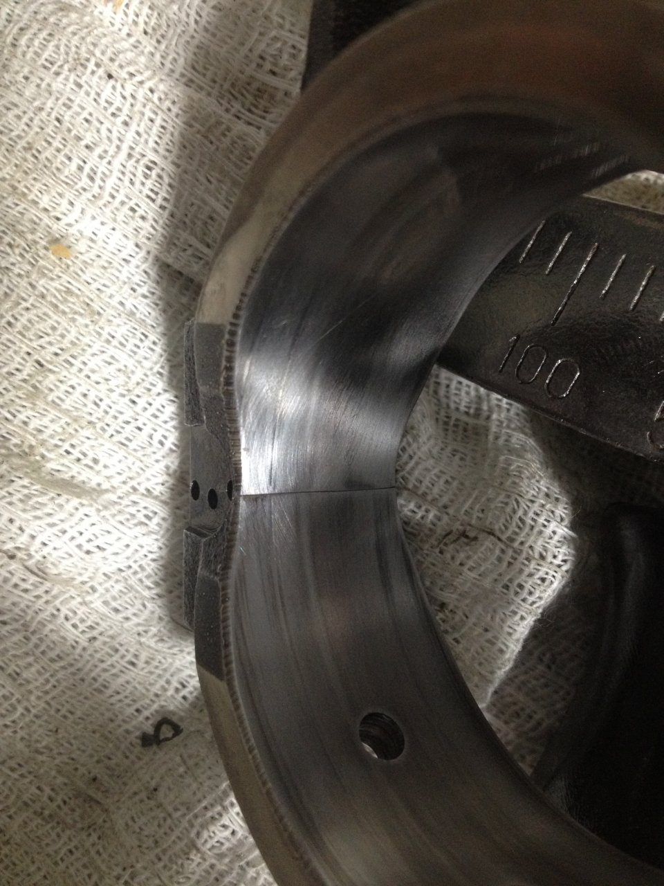

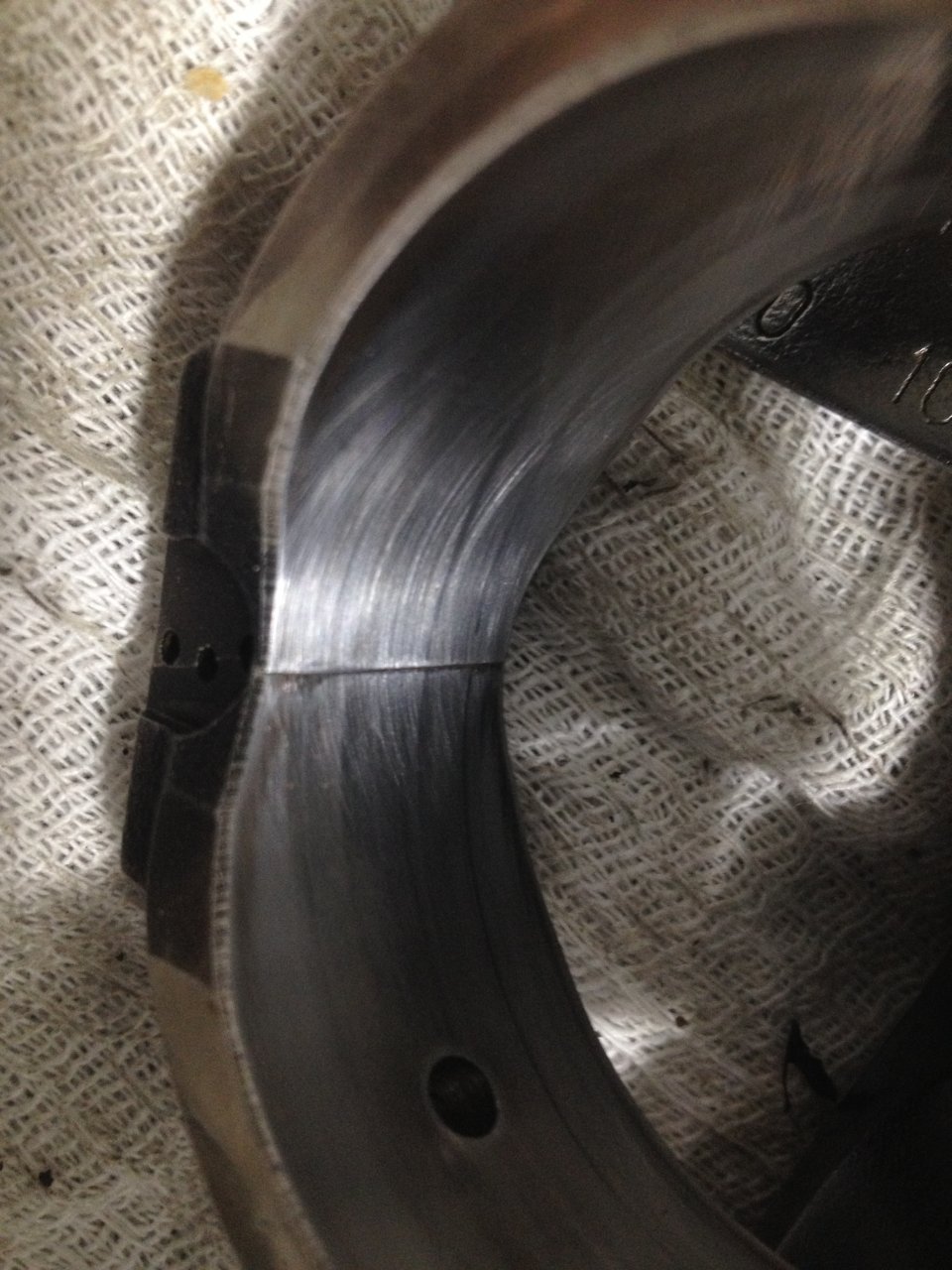

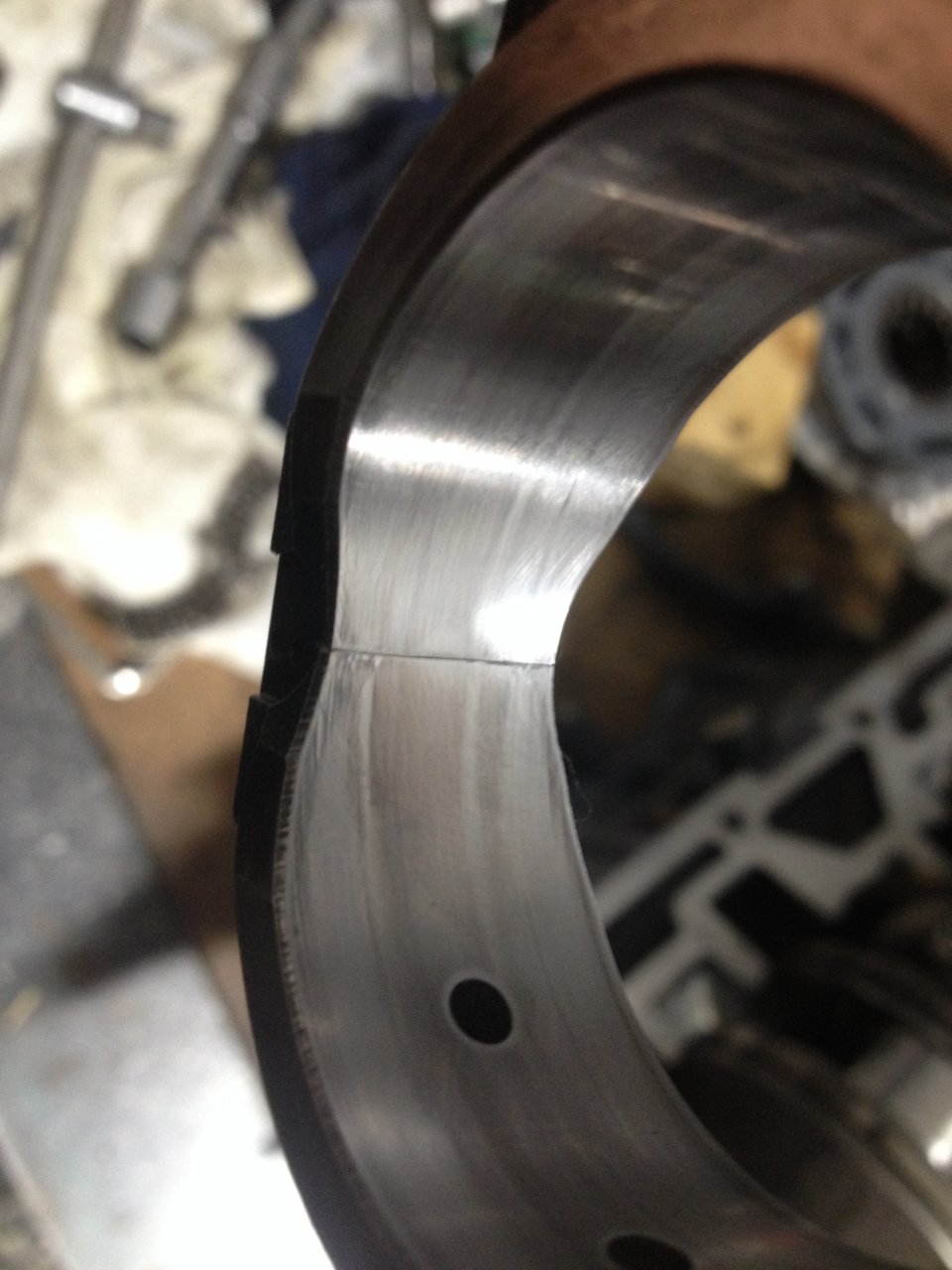

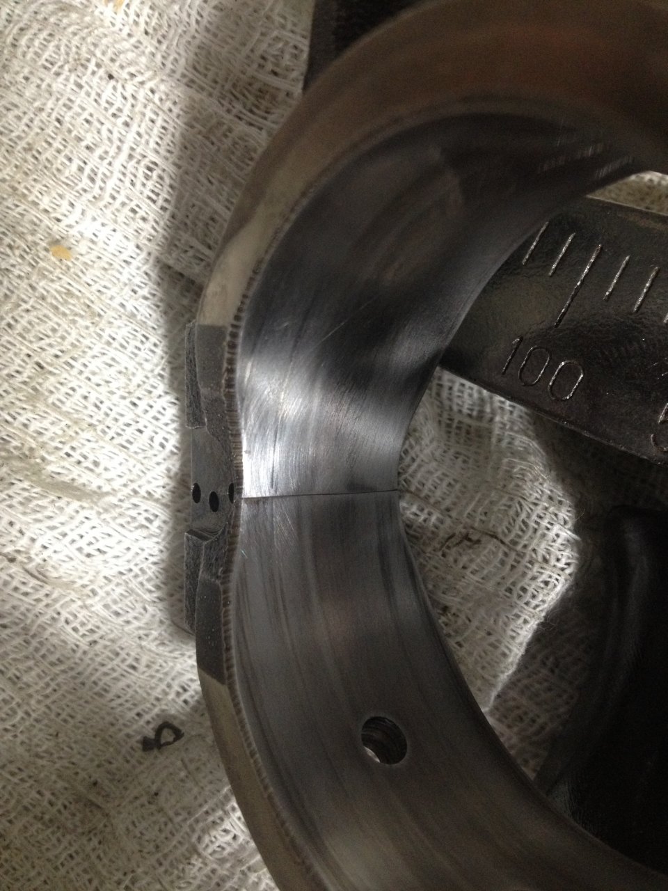

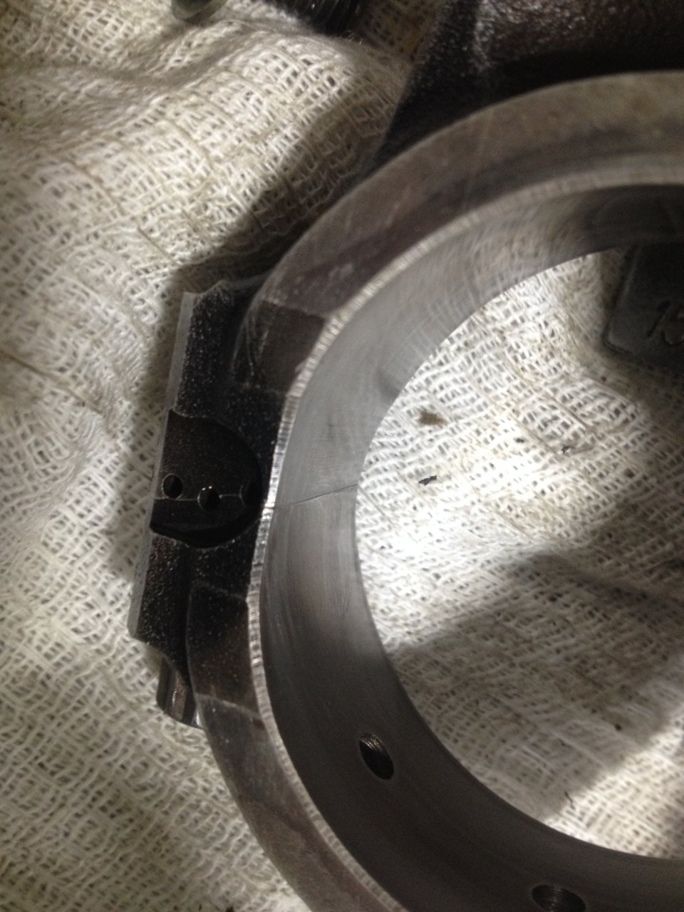

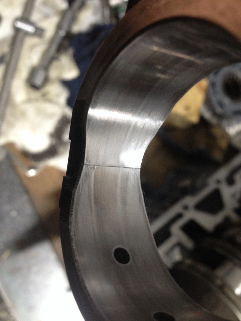

Здравствуйте друзья,нужен совет по сборки шатунов. Проблема такая, при затягивании крышек нижних головок шатунов образуется так сказать "ступенька" т.е рабочая поверхность подшипника получается не ровная. Кто ни-будь сталкивался с такой бедой и как с ней бороться? Совет типо поменяй шатуны знаю))

Для начала нужно промерить действительные диаметры отверстий на затянутых шатунах и сравнить их с чертежными размерами , нутромер есть в наличии?

Ты же шатуны менять не хочешь и получается что узнать как можно полечить тоже не хочешь. Определись сначала что тебе нужно. Обычно все работы по восстановлению геометрии посадочных мест начинаются с дефектовки. Появление ступенек на разьемах шатунов имеет несколько причин и от этого выбирают способ восстановления.

Причем здесь геометрия отверстия? Да пох. какая она, квадратная или теугольная, шатун колотый и крышки должны четко по месту излома стыковатся,этого не происходит. Конкретный вопрс, сталкивался с такой бедой или нет? Прдедположения меня не интересуют,у самого их вагон и маленькая тележка.

Так если геометрия отверстия без разницы какая, ставьте шатуны в мотор и всего делов.
Вам озвучили как можно инструментально определить пригодность шатуна к использованию. Может у вас крышки не от этих шатунов или перепутаны, это и покажет измерение, гадание на гуще тут не поможет.
Сталкивался.
Так бывает иногда на колотых шатунах. Для правильной их сборки есть определеные правила.
Ставь тогда как есть и не парь мозги людям.
1 881
на фото по хонам несовпадает, вкладыши случайно непровернуло,?

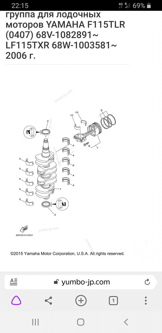

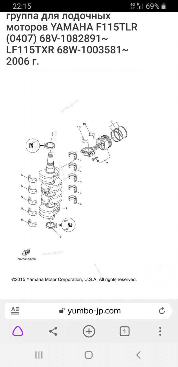

Ямахи 115 бывают разные, в том числе и двухтактные.

А разве бывают двухтактники с разъемной НГШ ?

Во как! Надо будет почитать. С Ветерками дела не имел.

Как можно перепутать крышки на ломаном шатуне? Они тогда вообще не встанут, нет не перепутаны. Как это покажет измерение?

Если сталкивался то объясни что делал,как из положения выходил,почему такое на твой взгляд могло случиться и какие конкретно правила? Если знаешь что давай делись,а если поумничать только то лучьше промолчи. Без обид дружище,нужен четкий лаконичный ответ или совет.Типа могло быть потому-то и потому-то,делал то-то и то-то.
Измерение покажет что отверстие не круглое и имеет отклонения больше чем допускается (допуск смотреть по мануалу), если крышка сдвинута и (или) не совпал излом, разница измерений будет очень существенна.

Интересно вот что,когда затянишь с не большим усилием от руки то все четко, и ступеньки нет и внутренний размер головки зашибись,а как начинаеш тянуть рекомендованным моментом одна сторона уходит причем на всех четырех шатунах. Такое ощущение что по излому скользит

Возможно когда-то крышки были перетянуты и поверхности раздавило, соответственно ушла геометрия отверстий.
Возможно. Что делать? Если поджимаешь с одной стороны и затягиваешь то все пучком. В процессе эксплуатации может сползти назад ?
Из за малой площади контакта крышек происходит их осадка по излому, для того и нужно начать с измерения. Как правило отверстие становится меньше скажем так в вертикальной плоскости, лечится все это доведением притиром до номинального размера. Естественно при затянутых номинальным моментом шатунах.
Ну вот теперь все понятно что ты имеешь в виду.)) Спасибо
