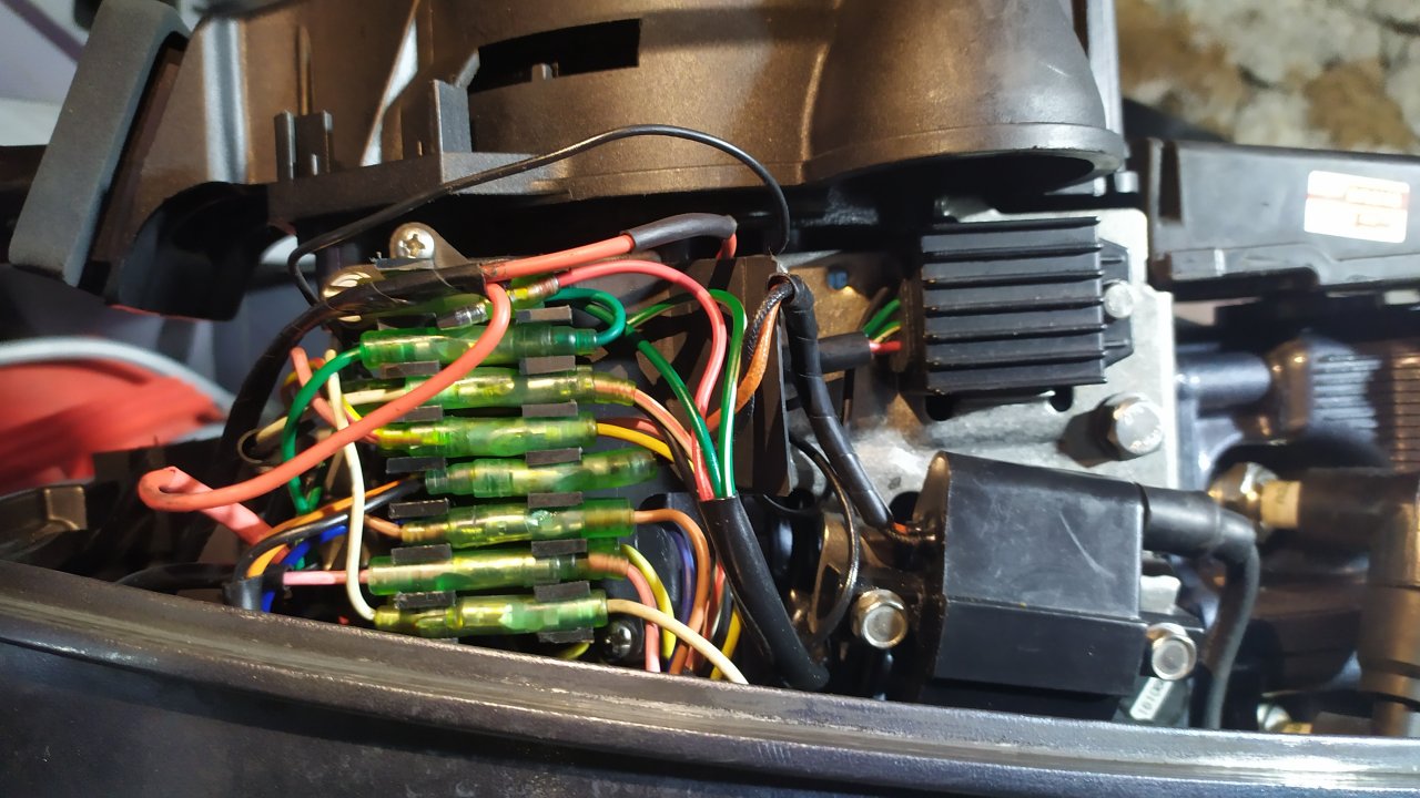

Подскажите, как правильно подключить аккумулятор?! К каким проводам? Моторчик 9.9 четырёх тактный.
А то подключили, чтоб аккумулятор для эхолота подзаряжался, выдаёт 16-17 вольт...

Значит, вот та коробочка с ребрами - дохлая. Или она - просто выпрямитель, без регулирования.
:) в четырех проводах тяжело запутаться и подключить как-то не так. Четыре провода даже электрика не пугают.

Аккумулятор хотя бы 7 Ач подключи, если регулятор не греется то пользуйся, не будет перезаряда. Это не трабл - это фича такая у этих регуляторов. Ну а если не нравится, то только на этом форуме 4 человека, включая меня, делают регуляторы. Думаю, что не откажут :)

А эхолот не сгорит при 17 вольтах?!

17 вольт он тебе кажет без аккумулятора. С аккумулятором поддерживает в пределах 14 вольт.

Да вот дело в том, что аккум подключен, эхолот подключен и на дисплее эхолота на холостых кажет примерно 13 вольт, чуть газку добавишь и возрастает до 17 вольт.
Беспокойство в том, не сгорит ли эхолот?!

Подключи эхолот последовательно через два диода, если не хочешь менять регулятор. Можно также в цепь регулятора, как времянку вокнуть 10 амперный диод. Потом посмотришь. Обычно эхолоты работают в диапазоне примерно 7-19 В. И Гармин был, и Лоренс тоже.

Мало того,что эхолот под угрозой , так еще и акум закипит.

Это аккумулятор упирается, пока живой, но ему надоест.
Лучше с Васей договориться.

Закипит, если у генератора хватит мощи. Проверяли мы такие регуляторы на гибриде с генератором 80 ватт. У всех практически одинакова характеристика. Это похоже шунтирующий. Действительно на маломощных аккумуляторах почти до 17 вольт поднимает напряжение. 55 ач уже не перезаряжает. Попадался один неисправный. При подключении грелся как утюг. Не знаю, чем закончилась его жизнь.
