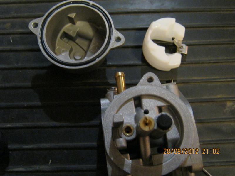

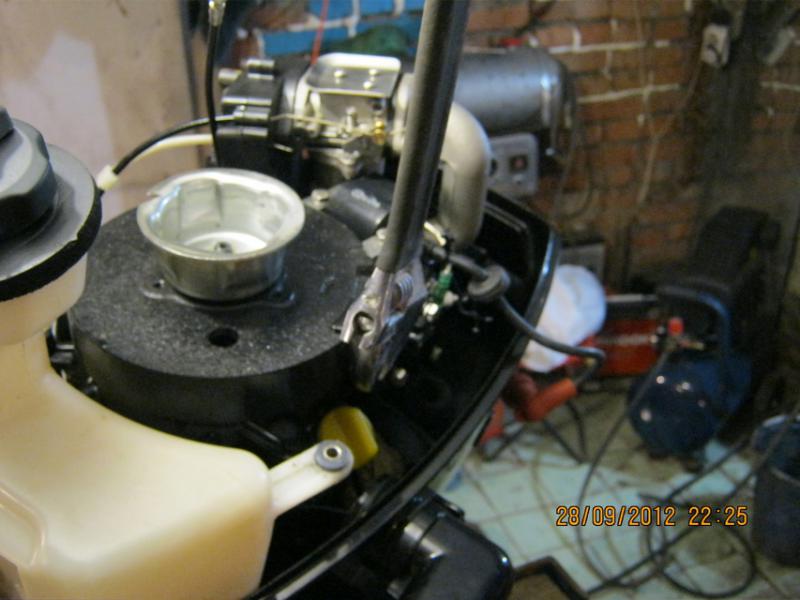

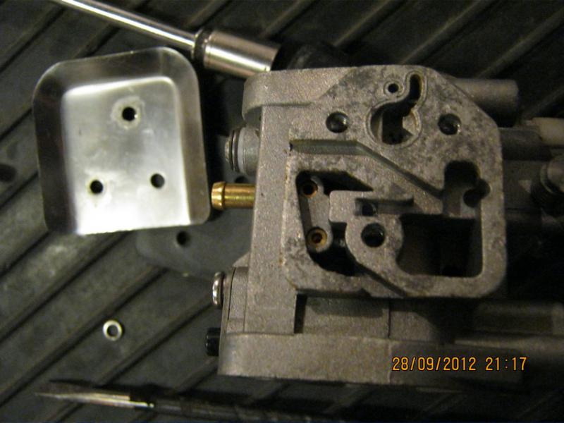

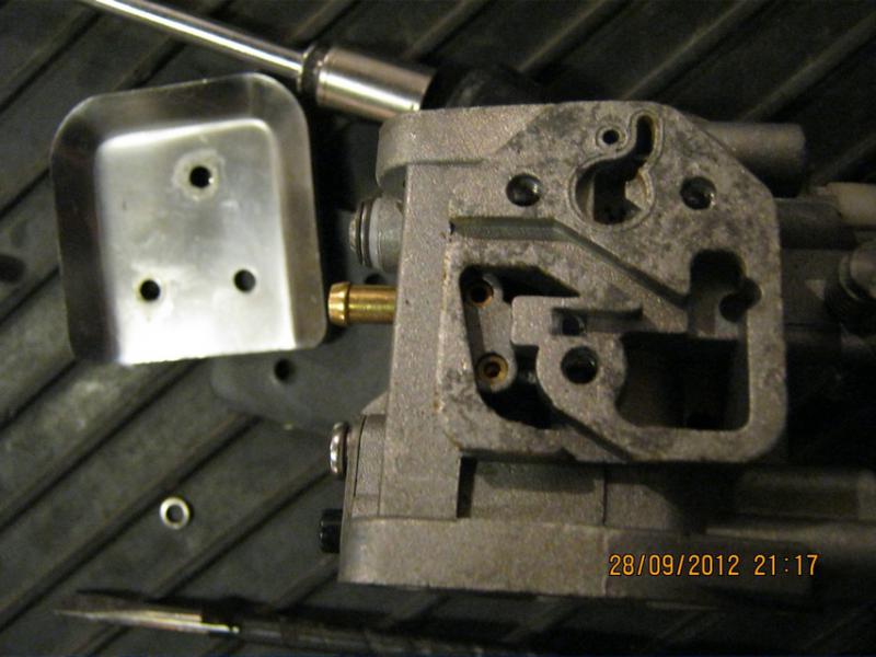

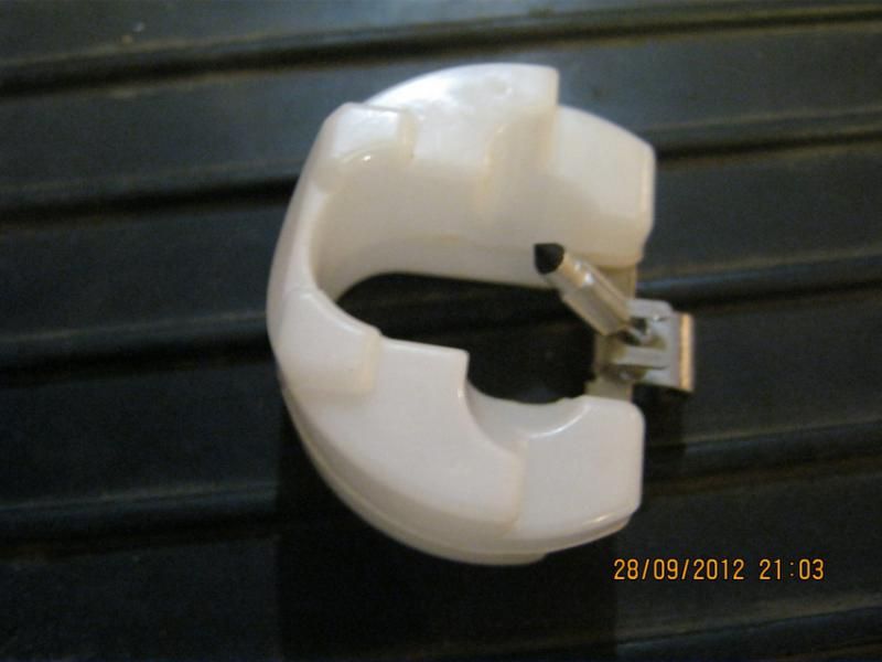

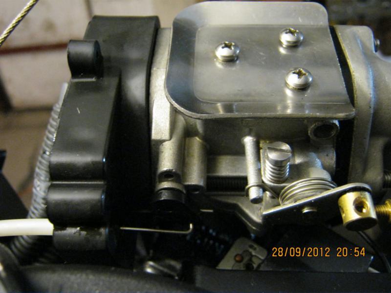

Очень хотелось посмотреть в карбюратор

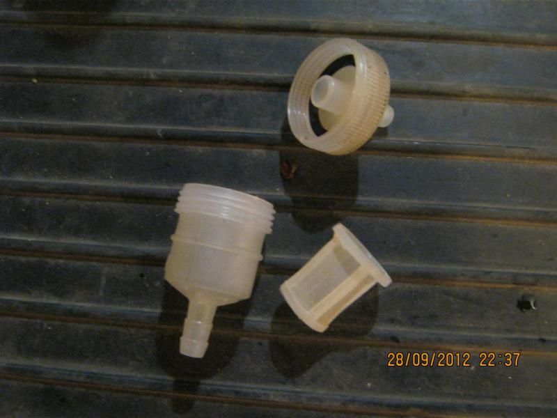

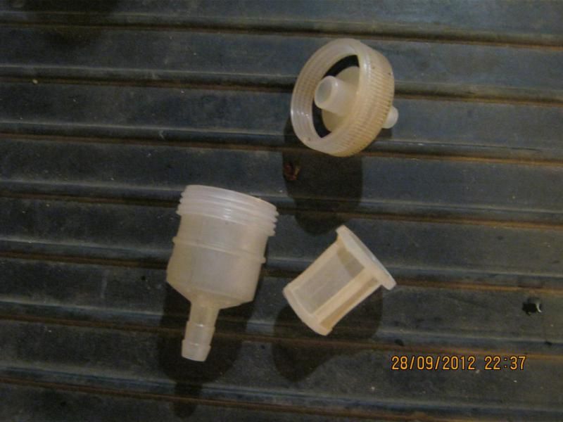

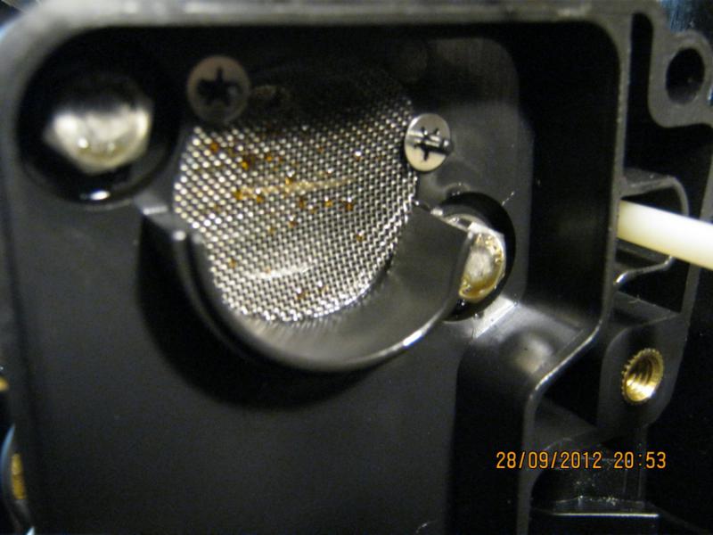

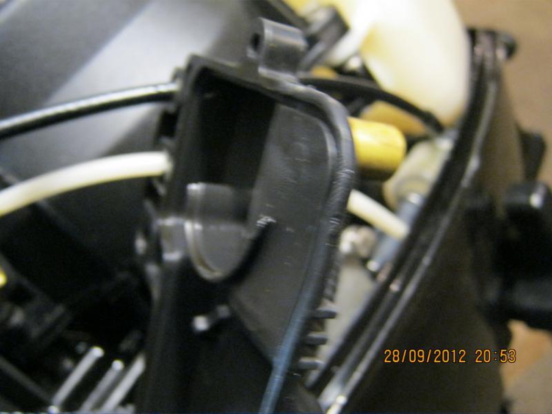

"Непроливайка" в фильтре-лабитинте за сапуном у входа в карб

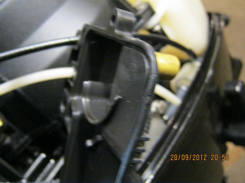

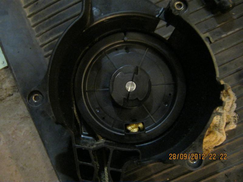

Деформированная крышка фильтра-лабиринта с моими опечатками в горячей пластмассе - правил в походе. Из- за коробления этой крышки и перелива масла на двигле были потеки...

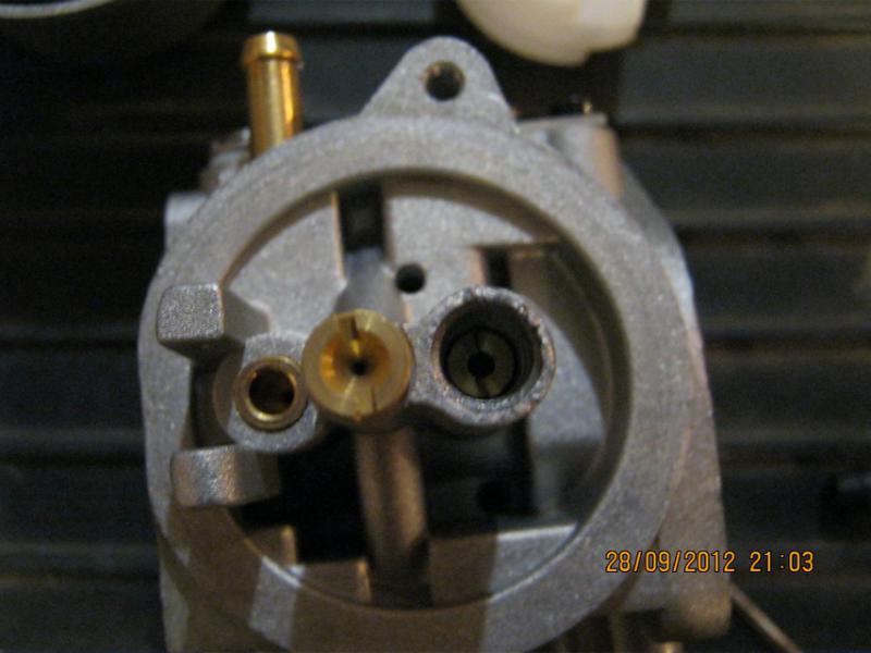

Понравилаь подпружиненая игла с резиновым кончиком. сколько интересно служит китайская резина? :(

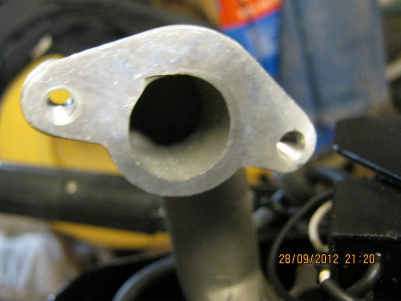

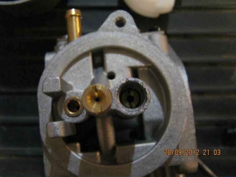

Это место в карбе очень не понравилось- канал с жиклером заткнут резиновой пробкой, которая болтается там как в стакане...
Под блестящей крышкой кабюратора сверху лабиринт для забора воздуха в смесь. УЖАС :crazy:

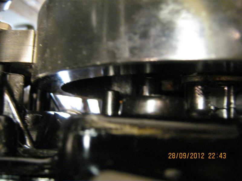

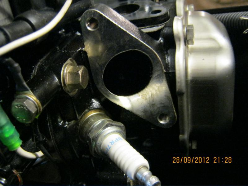

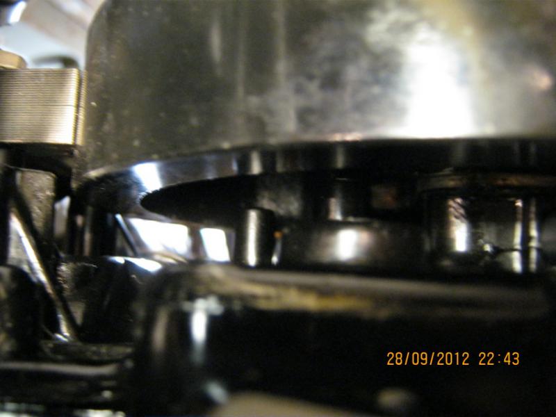

Корпус блока цилиндров сделан из качественного алюминиевого сплава - после обработки блестит как зеркало

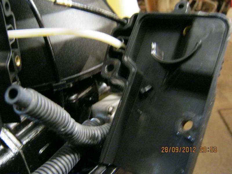

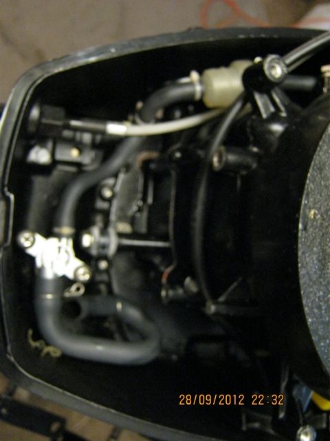

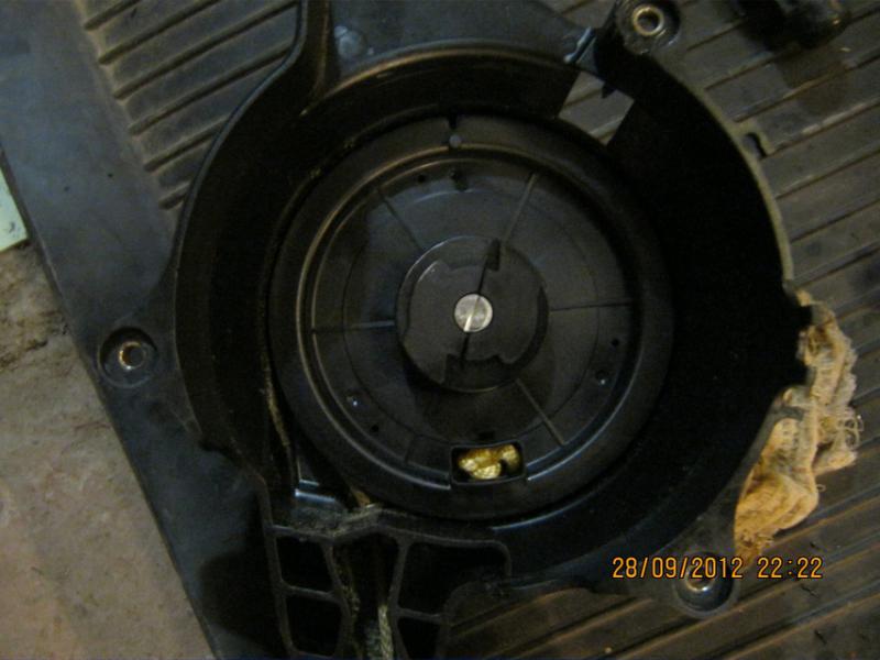

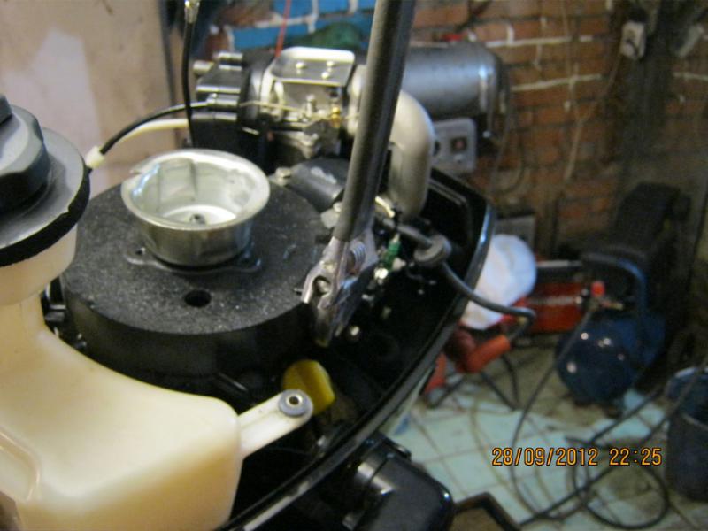

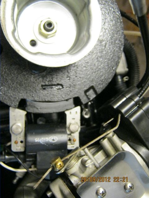

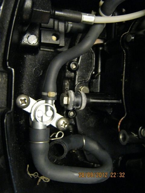

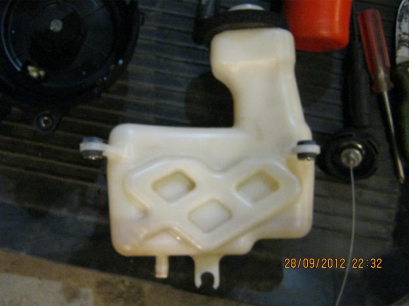

УВЛЕКСЯ И СКИНУЛ СТАРТЕР С БАЧКОМ ВСЕ ПОЧТИ ЛЕГКО РАЗБИРАЕТСЯ :D

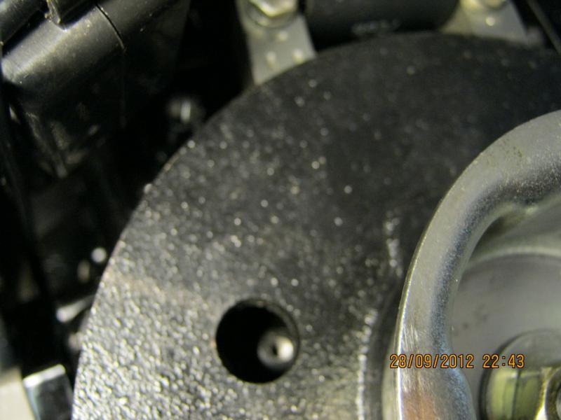

Китайская гайка маховика на 16 :sorry:
На чугунном маховике 1 довольно сильный магнит...

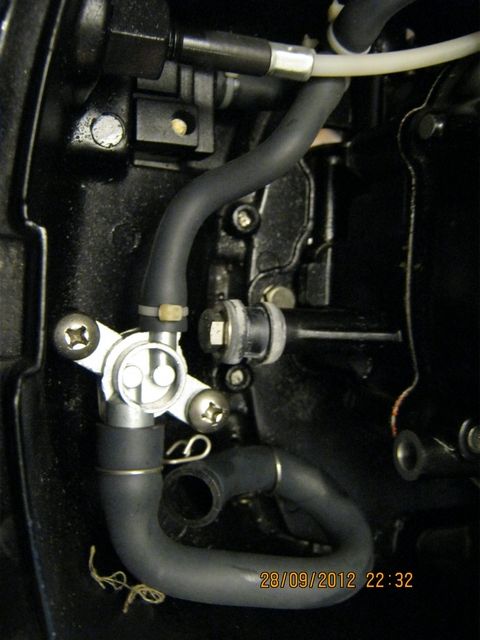

Кран-переключатель баков

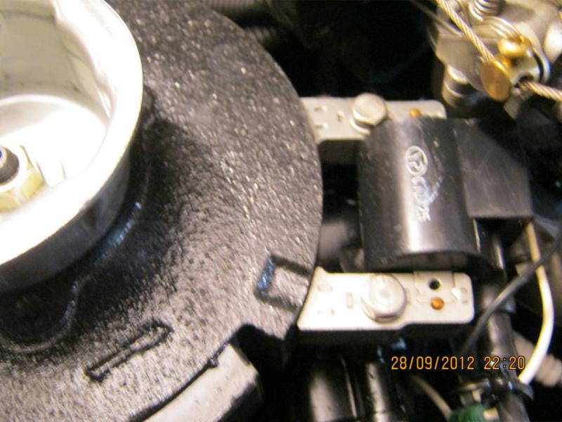

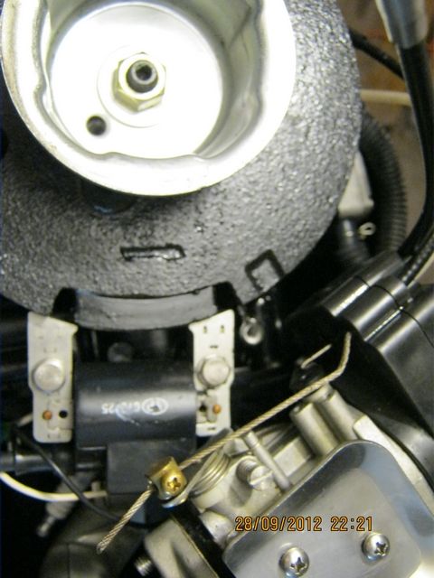

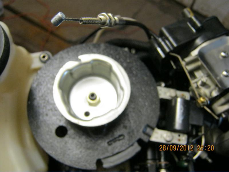

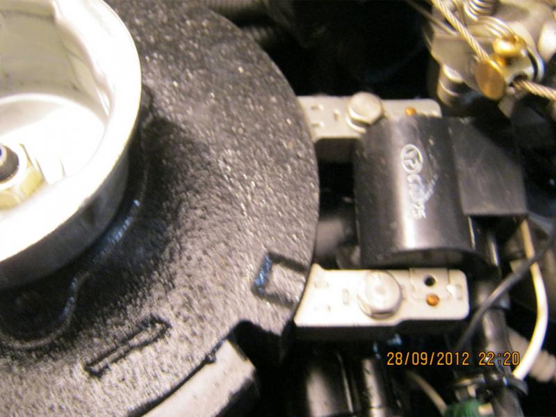

Под маховиком надыбал штатное место для осветительной катушки.... 2 Стойки с резьбой
Не,, наверное оно мне не надо.... на этом моторе.... :hahaha:
