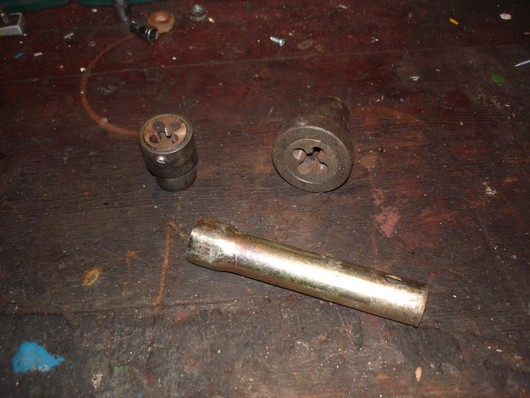

Бывает нужно "прогнать" резьбу на шпильках выпускного коллектора ,головки и других местах ,где они расположены близко друг к другу и с обычным держателем лерок не подлезть. Много лет использую торцевые леркодержатели изготовленные из подручного материала ,головок с сорванными гранями ,проточенные под диаметр лерки ,просто приваренные обычному дежателю с выкрученными ручками ,вместо головки можно использовать трубчатый ключ ,обрезок трубы с отверстие и т.п. ,что подвернется под руку и на что хватит фантазии. На авторство идеи не претендую ,но пользоваться удобно и время экономит изрядно.

Ну а теперь о серьезном .. Мысль прогонять резьбу шпилек торцевыми леркодержателями хороша , но это существует уж лет 30 на моей памяти .. И применять старые головки -- шальная мысль , ибо торцевые головки выполнены из стали 40 Х . А это легированная конструкционная сталь . сваривается , мягко скажем -- не очень . Вот ее характеристики :
Сталь 40Х
Марка стали: 40Х (заменители 45Х, 38ХА, 40ХН, 40ХС, 40ХФ, 40ХР).
Класс: сталь конструкционная легированная.
Использование в промышленности: оси, валы, вал-шестерни, плунжеры, штоки, коленчатые и кулачковые валы, кольца, шпиндели, оправки, рейки, губчатые венцы, болты, полуоси, втулки и другие улучшаемые детали повышенной прочности..
Твердость: HB 10 -1 = 217 МПа
Свариваемость материала: трудносвариваема. Способы сварки: РДС, ЭШС, необходимы подогрев и последующая термообработка. КТС - необходима последующая термообработка.
P.S. Далеко не каждый токарь возьмется за проточку головки , проще ему заказать трубочку из обыкновенной "черняшк"и и все дела .. Хотя , если кЕтайское производство -- то почему нет ..:snimau shlyapu:

Теория ,конечно ,хорошо , но из практики : 12-тигранные головки производства России 90-х ,которые оцинкованные ,и слизывались на ура и токарь при мне протачивал без матюгов и на сорванной 12-тигранной нужно всего было проточить около 1мм по диаметру.
После отжига в обычной печке ,отверстие сверлил обычным сверлом и резьбу нарезал без проблем ,из чего они были изготовлены Х.З. ,впрочем на заборе тоже написано ЙУХ ,а за ним дрова :)
По сварке-знакомый сварной 5-го разряда ,в те времена , сваривал фирменные накидные ключи хром-ванадиум (в сортамент не лез)
,при переделке из С-образных в S-образные в торец и при надевании трубы в полметра ,ни разу по шву они не разрушались.
современные головки чаще колются и не имеют с тем довольно вязким материалом ничего общего.
А по времени лет 30 -точно.
P.S. Головки удобны компактностью ,а так-же возможностью использования трещетки , а в ряду случаев и шуруповерта.

..... После отжига в обычной печке ,отверстие сверлил обычным сверлом и резьбу нарезал без проблем ,из чего они были изготовлены Х.З.
+++ Теории тут никакой ... Только собственная практика .. Друг токарь , спец хороший .. ничего не отжигая , не применяя твердосплавный резец , просто из болванки " черняшки " выточил заготовку для лерки , другой конец обработал под квадрат . Много лет пользуюсь ( короткий удлинитель + трещетка , ) .. В размере лерки под М 10 Х1,25 , М 8Х1.25 . Было небольшое СТО по малым "японоавто"..
Сколько людей - столько мнений .. Удачи , брат .
