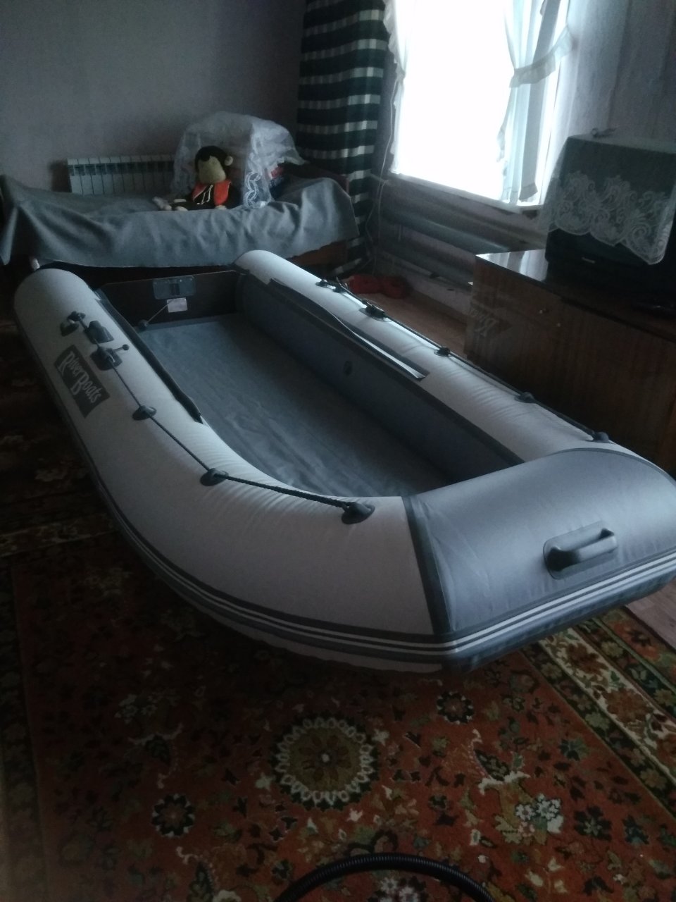

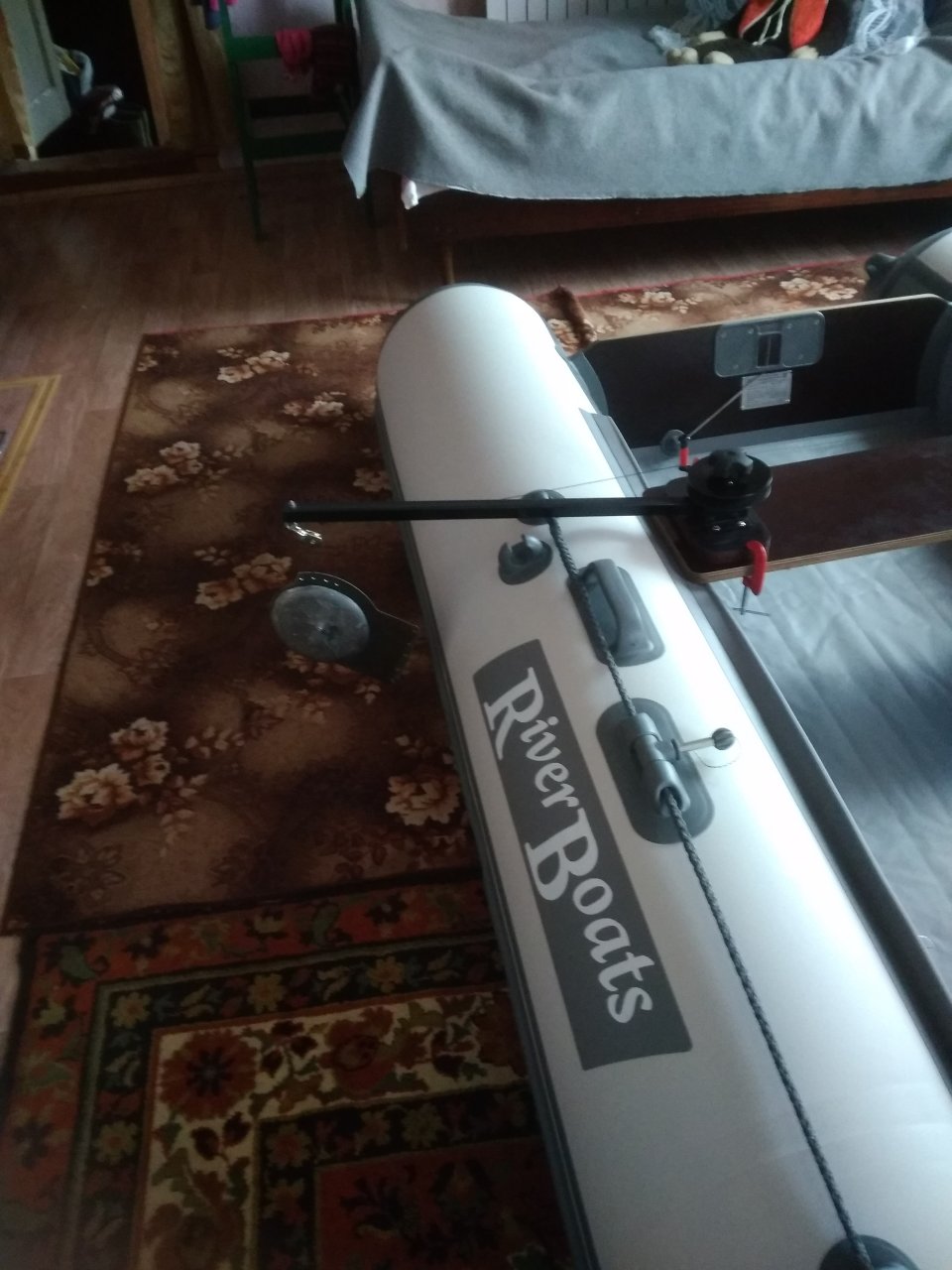

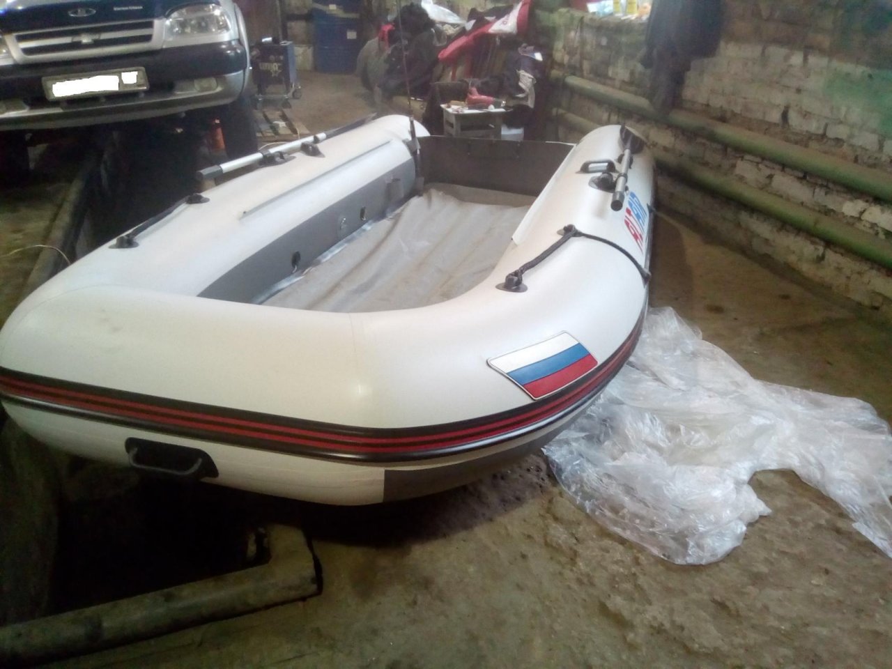

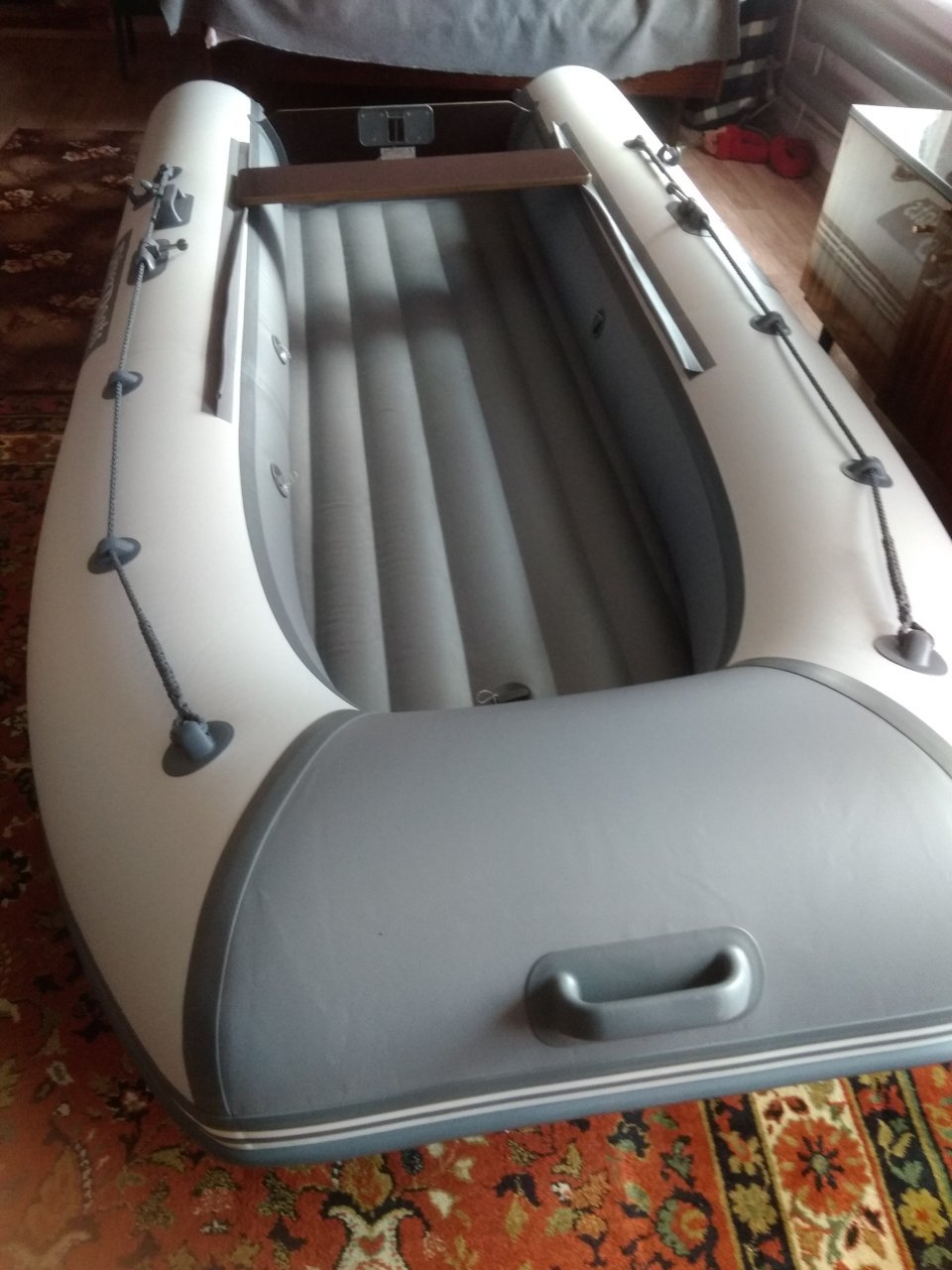

Лодка пришла,все в комплекте,как в рекламе.Накачал на даче ,был один ,жена не поехала,можно было.Первое впечатление - понравилась.Больше места чем в предыдущей,немного напрягает пол.Как поведет себя в работе.Ходить на ней буду один.

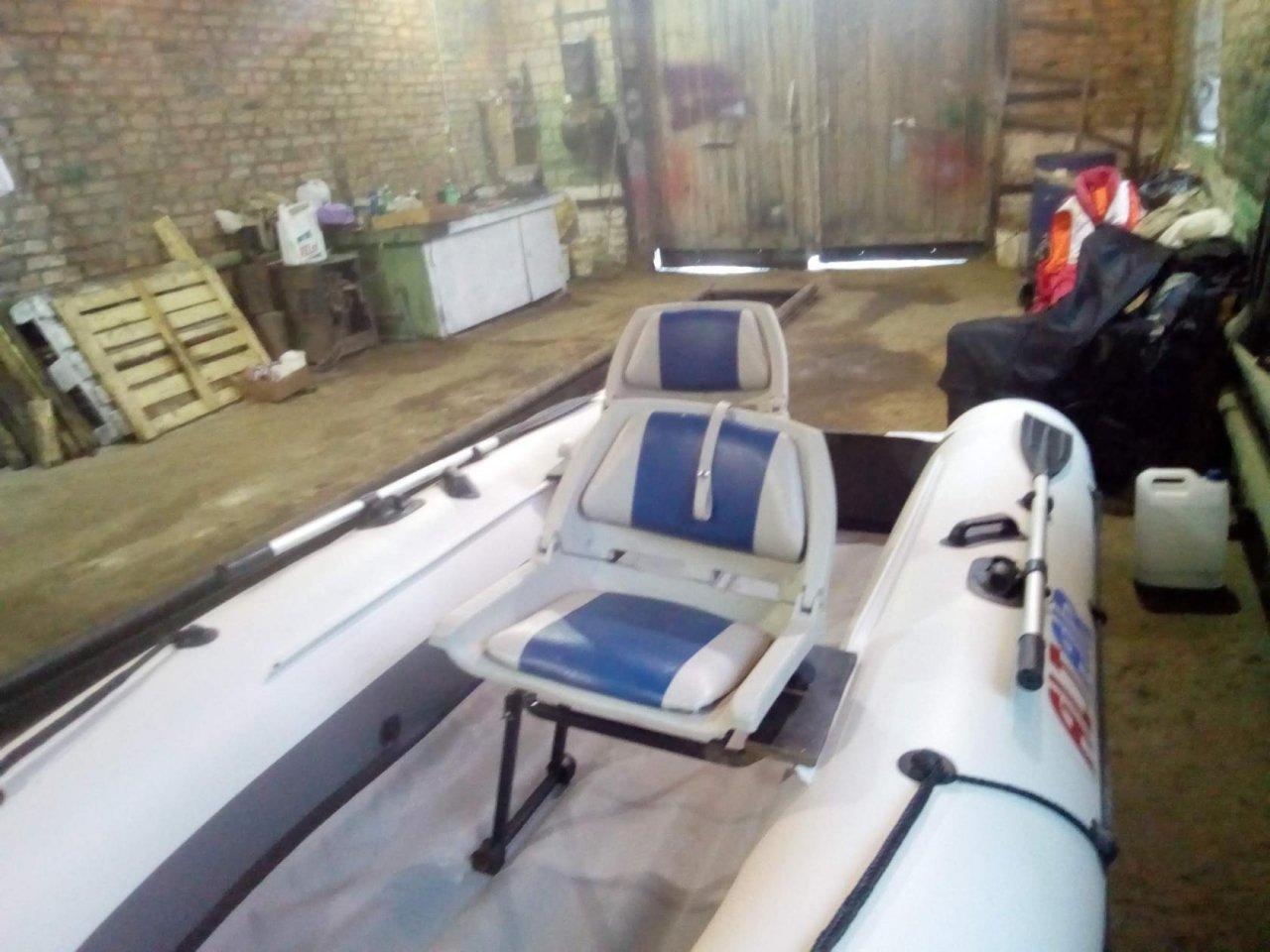

Не стоит об этом думать, жесткости НДНД вполне хватает чтоб комфортно на нем стоять, если вложить аирдек, то сидеть будешь в позе "ноги за ушами", вот коврик это нужная штука, вся грязь, мусор на нем, да и от проколов крючками защищает. Главное держать давление не менее 350 мБар

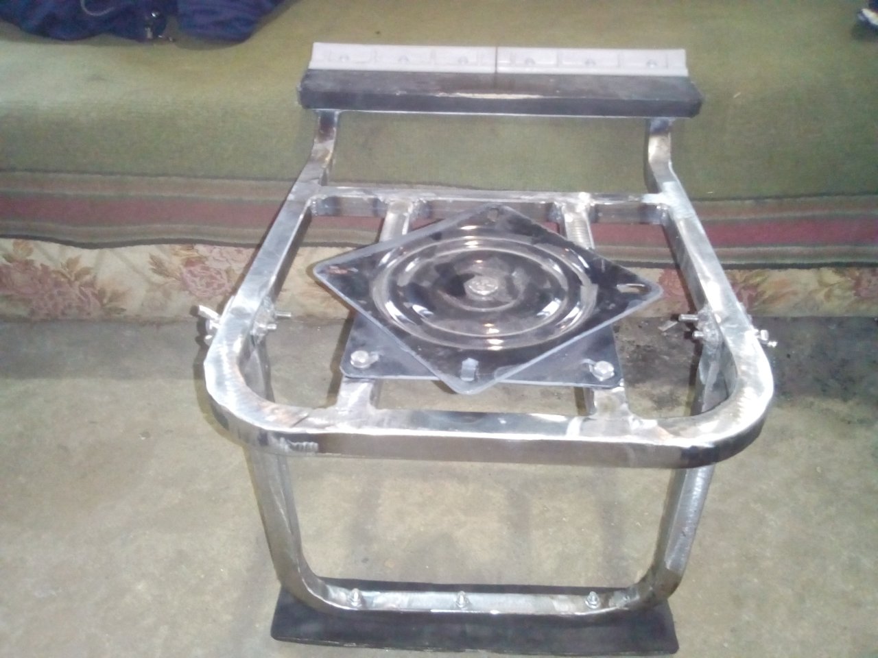

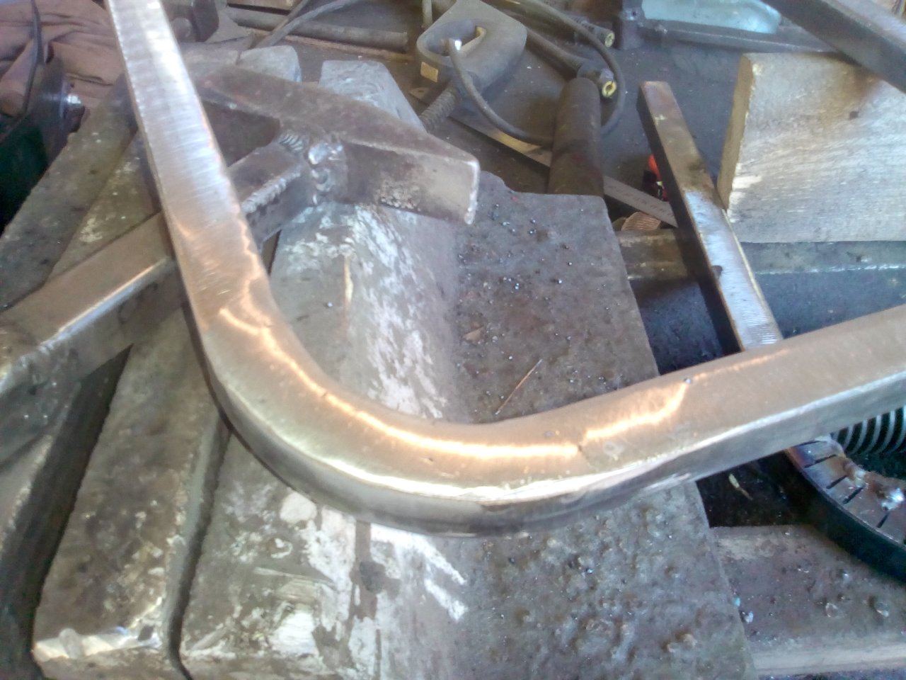

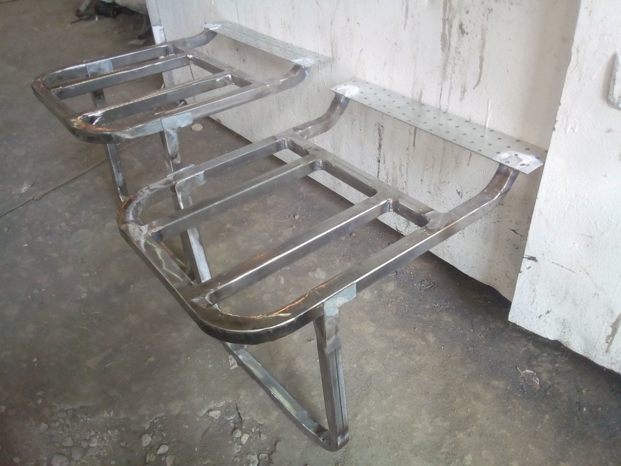

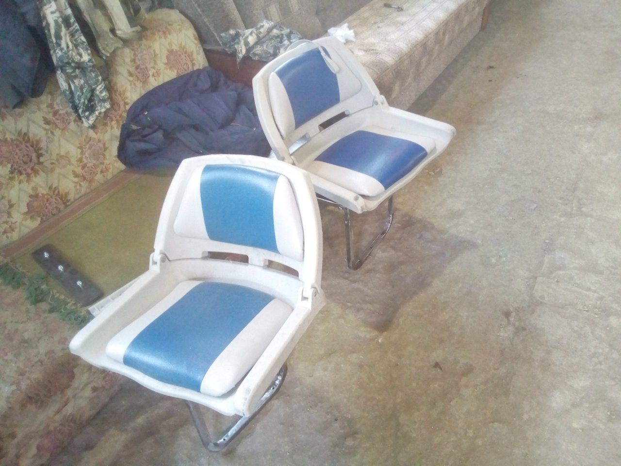

Привет Михаил.Спасибо за ответ.Смотрю у тебя кресло пристроено.Не мешает с мотором ходить,на сайте видел в продаже такие,как применить не придумал.

Абсолютно не мешает, при повороте румпеля в право, немного его приподнимаю, это и то из за того, что у Джонсона он длиннее чем у других ПЛМ, за то комфорт не сравним, ни какая накладка на банки не сможет сделать таким удобным нахождение в лодке, а какую благодарность выражает поясница и вся спина, словами не описать, по целому дню можно проводить в лодке.

Я тебе задал вопрос именно поэтому.На предыдущей лодке всю задницу отобьешь на волне.Твой опыт учту,спасибо.

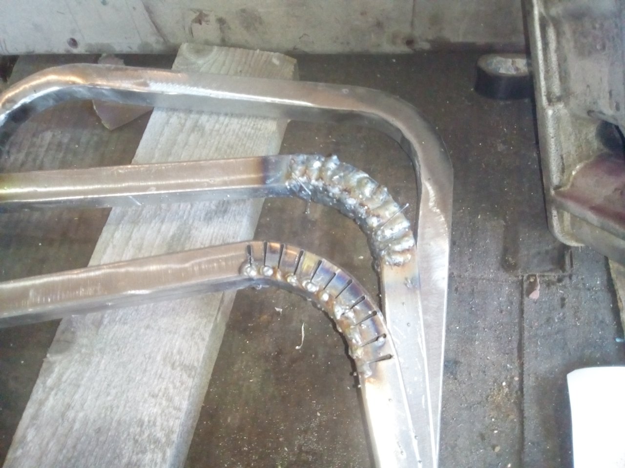

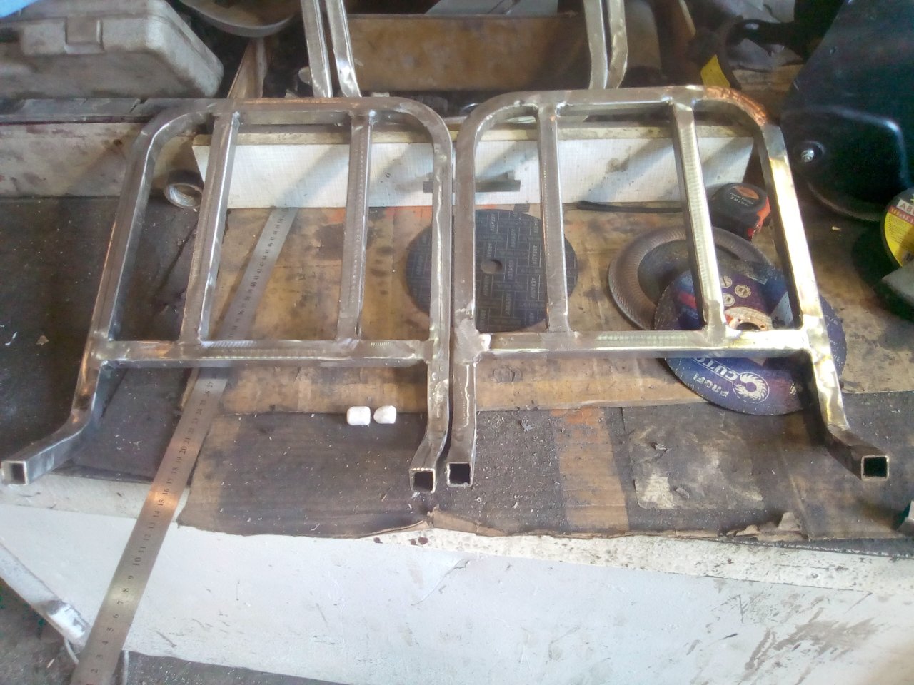

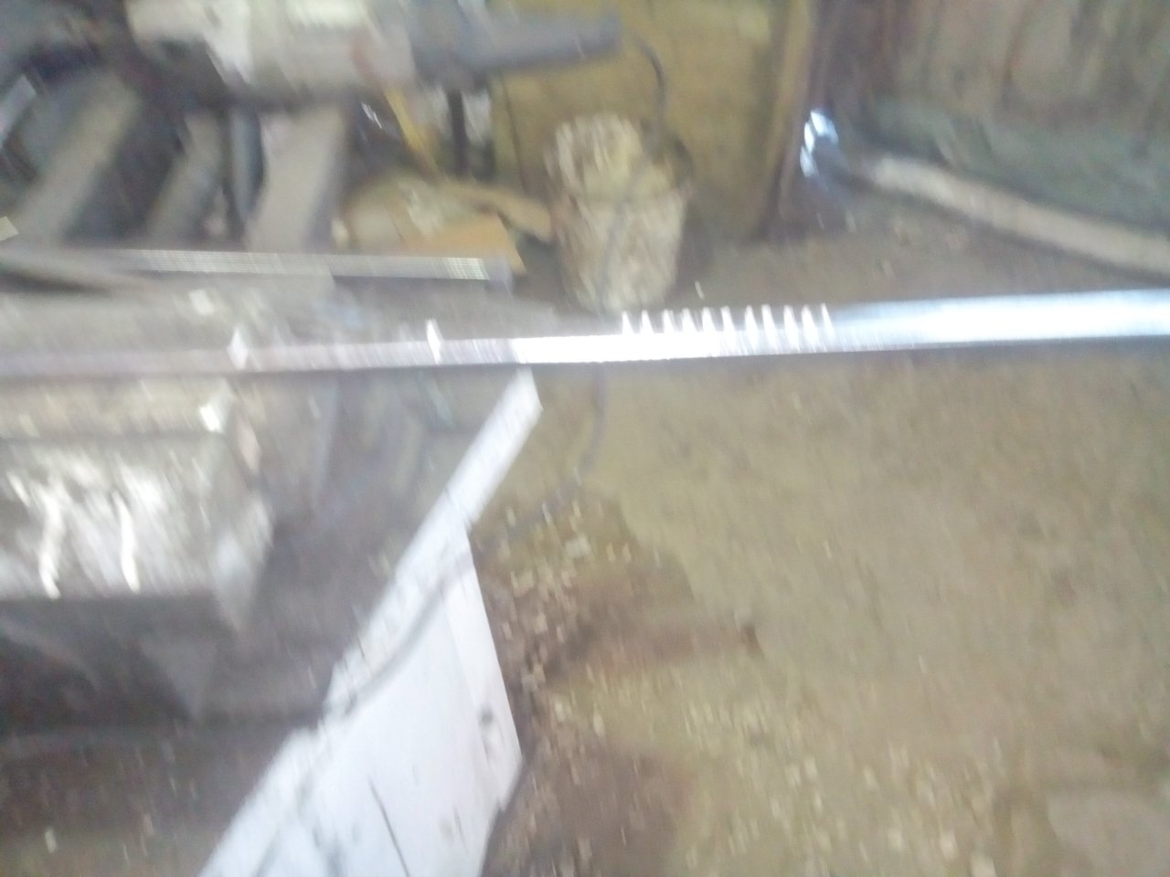

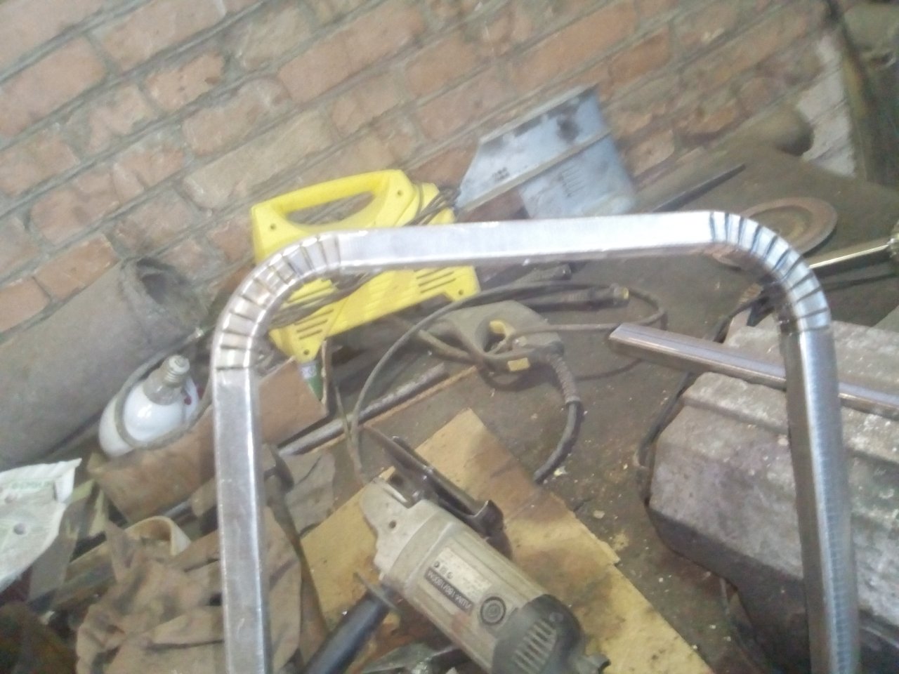

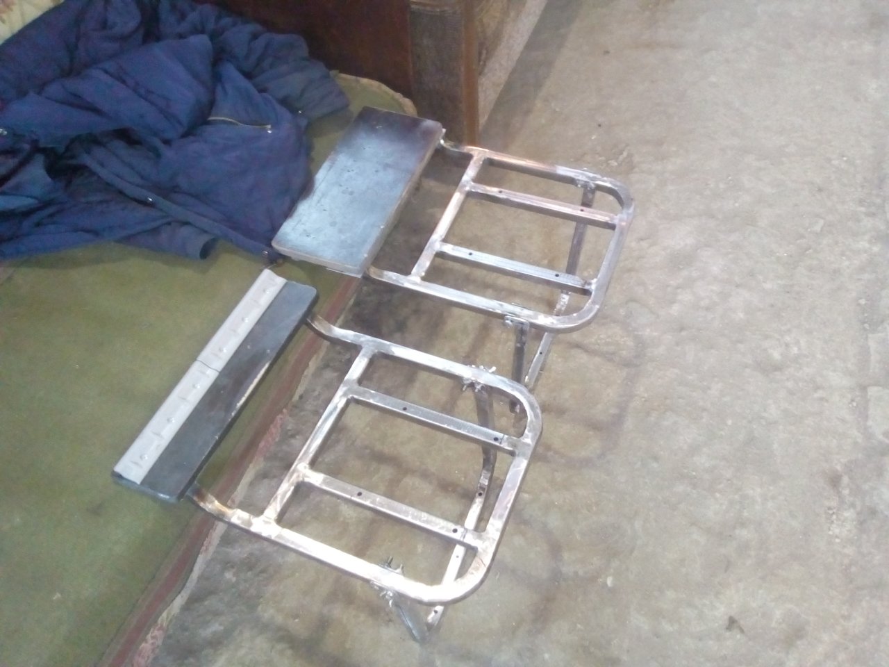

medgora 54
12.12.2018
784
409
72
badger 3000
Тохатцу 9.9 .Ветерок 8,12

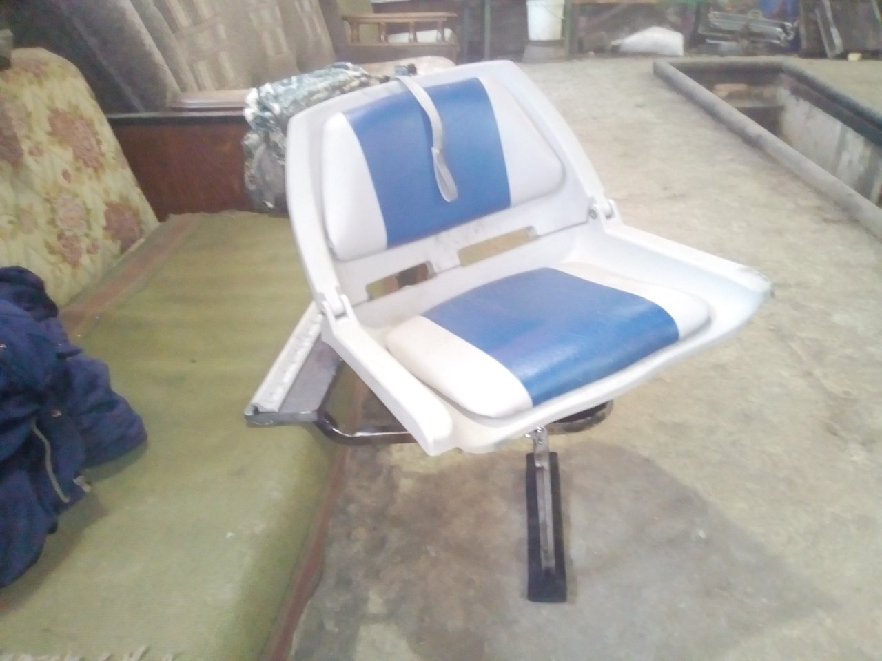

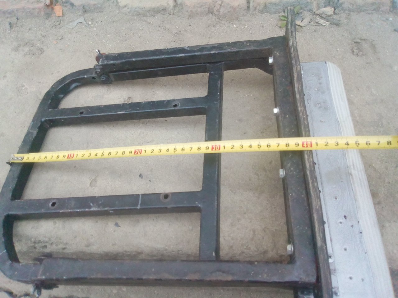

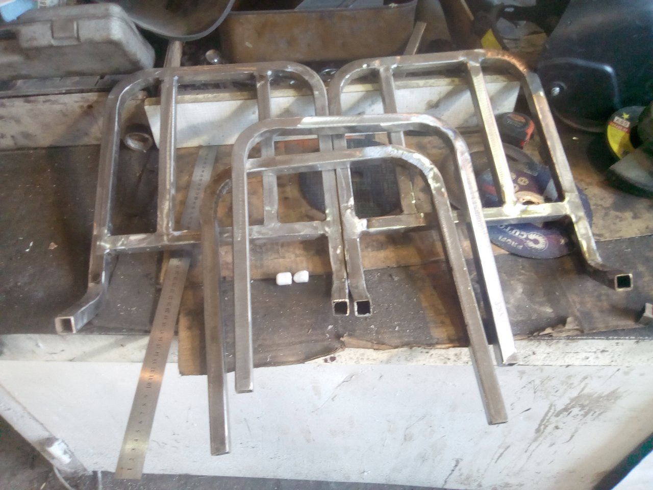

Ты настоящий мастер и голова на месте.Уважуха.Спасибо за снимки,возможно сгенерирую что нибудь подобное.

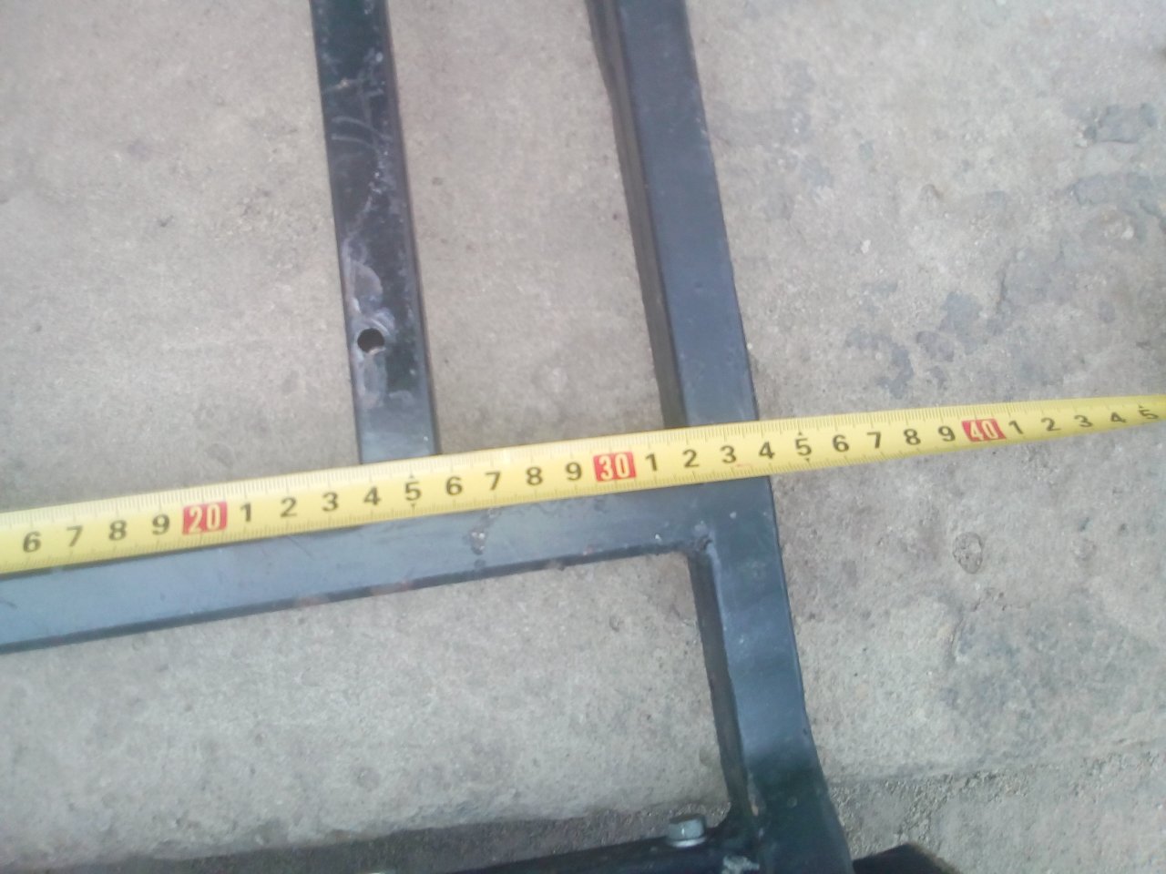

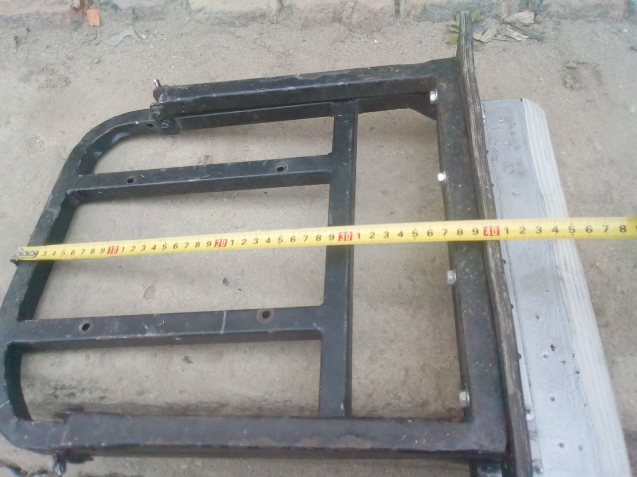

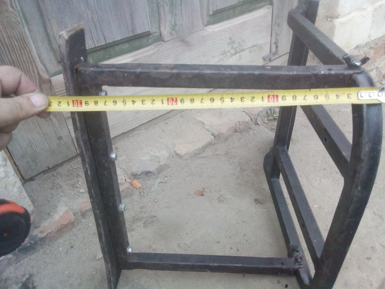

Вот примерные размеры для ориентира, если нужно по точнее могу на неделе сделать полные замеры, высота рамы естественно индивидуальна для каждой модели лодки, но в основном это сказывается на загибе верхней части рамы.
medgora 54
12.12.2018
784
409
72
badger 3000
Спасибо, все понятно .Хотел заикнуться про размеры,но постеснялся.Чувствуется рука инженера.
