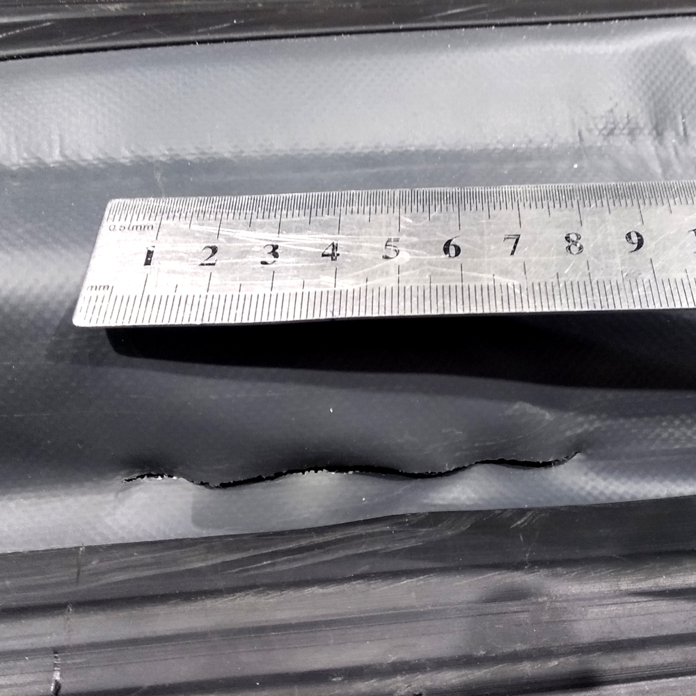

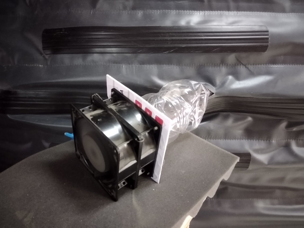

В воскресенье на рыбалке пробили дно, дыра не очень большая, прямой разрез чуть меньше 10 см в нижней части киля, в двух см от защитной полосы. Заклеить проблем не вижу, но набрали полное дно воды, на речке основное слили, притащили лодку на работу, там ещё полтора ведра воды натекло с неё. Как её просушить надёжно, чтобы в дальнейшем не загнила внутри. Соорудил вот такую приспособу (на фотке) и три дня она в лодку вдувает. Как проверить просохла или нет - не знаю, внутрь не залезешь по углам проверить.

ПВХ не гниет, даже если останется влажность это не критично, когда накачиваем возле воды, в туман, в холодное время, воздух не сухой загоняем, конденсат по любому там присутствует, высушишь идеально, хорошо, останется что то не страшно, главное чтоб при ремонте ПВХ сухой был в месте склейки.

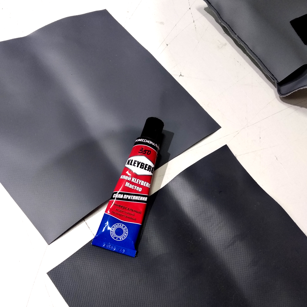

Спасибо за совет. Склеил по инструкции на клее, не держит толком, руками спокойно расклеивается. Второй раз склеил с прогревом - рвётся вместе с ПВХ, до корда отрывает. Клей Kleyberg.

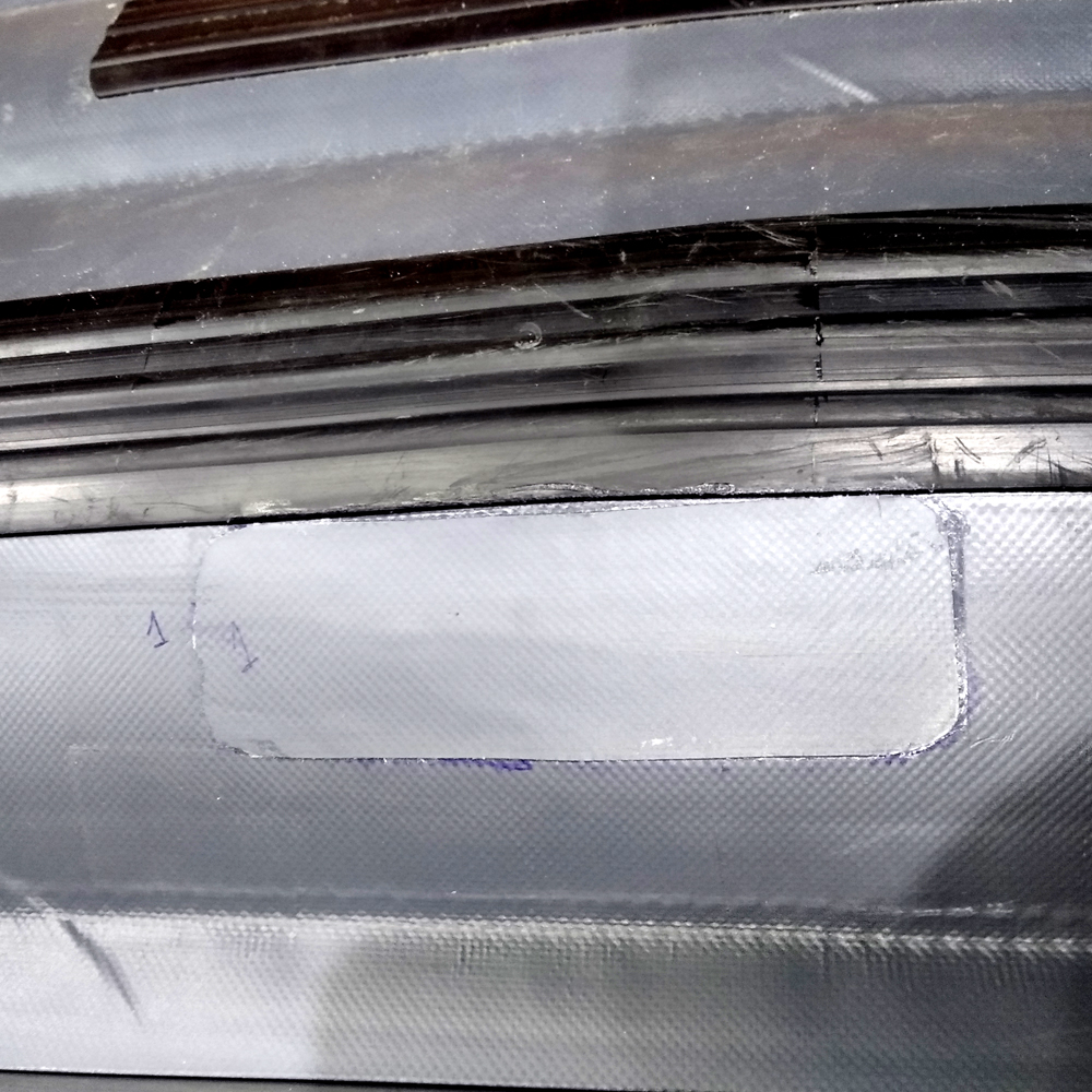

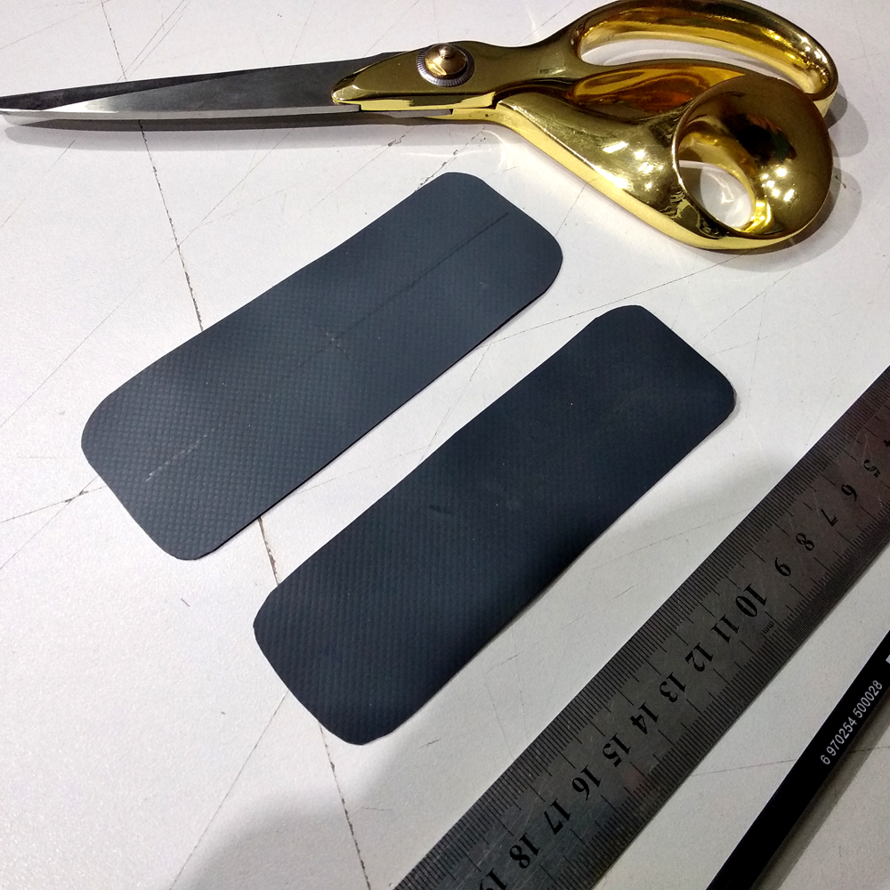

Спасибо всем за советы. Первый раз клеил лодку. Приготовил две латки (изнутри и снаружи порыва) и наклеил с двух сторон. Через час слегка накачал лодку, чтобы придать форму, промазал мыльным раствором латку - пузырей нет. Завтра накачаю до рабочего давления, проверю ещё раз.
