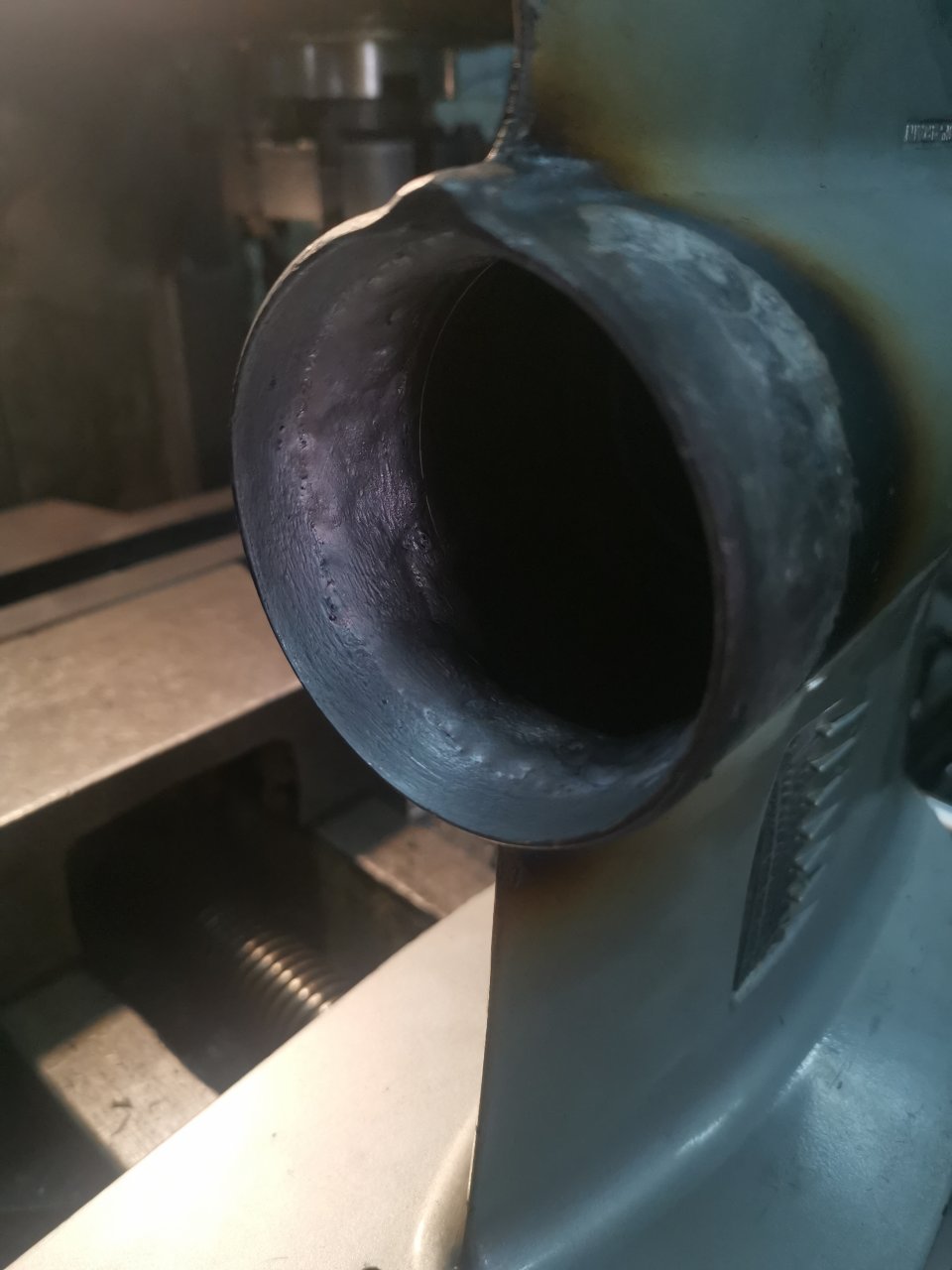

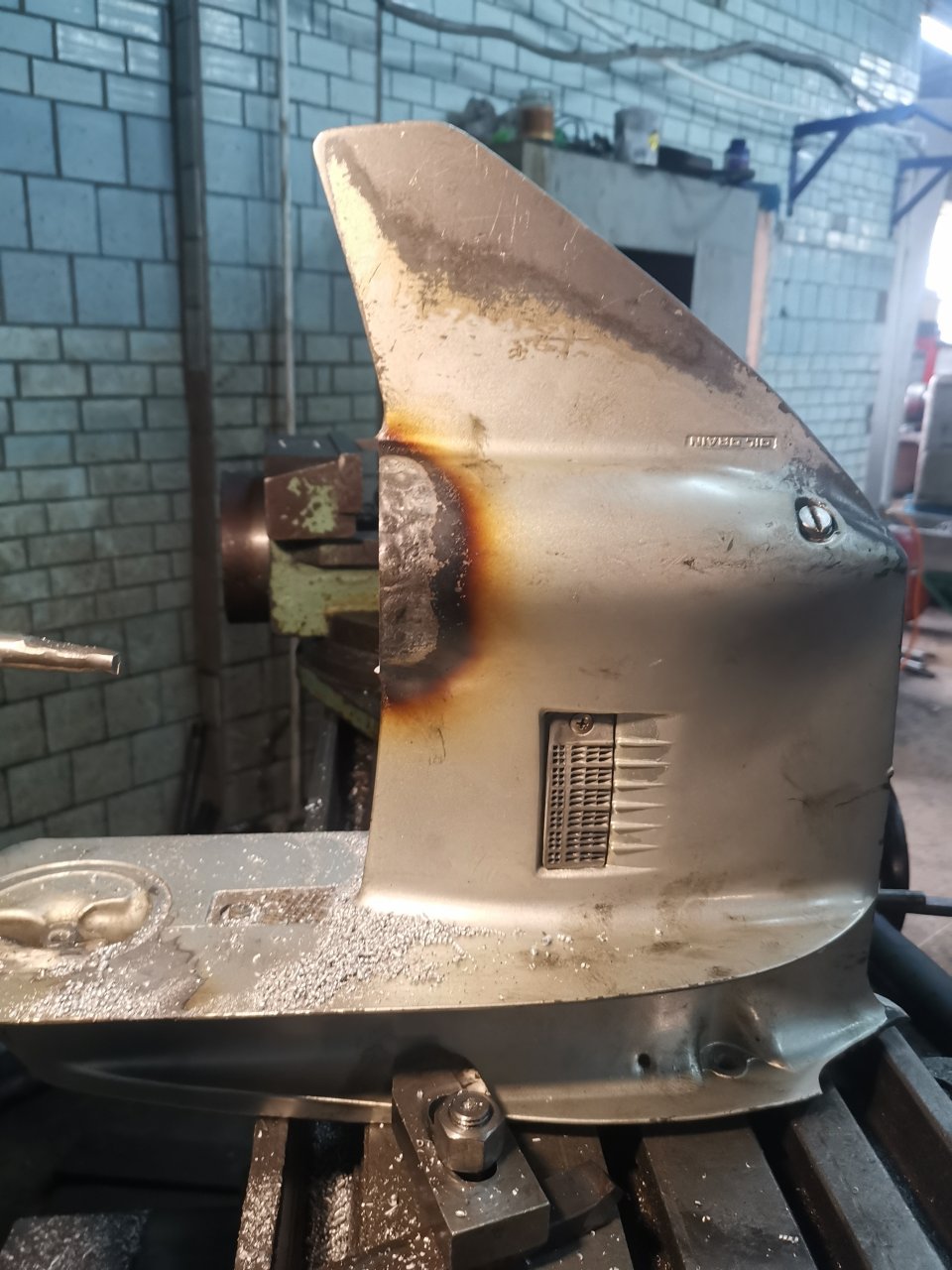

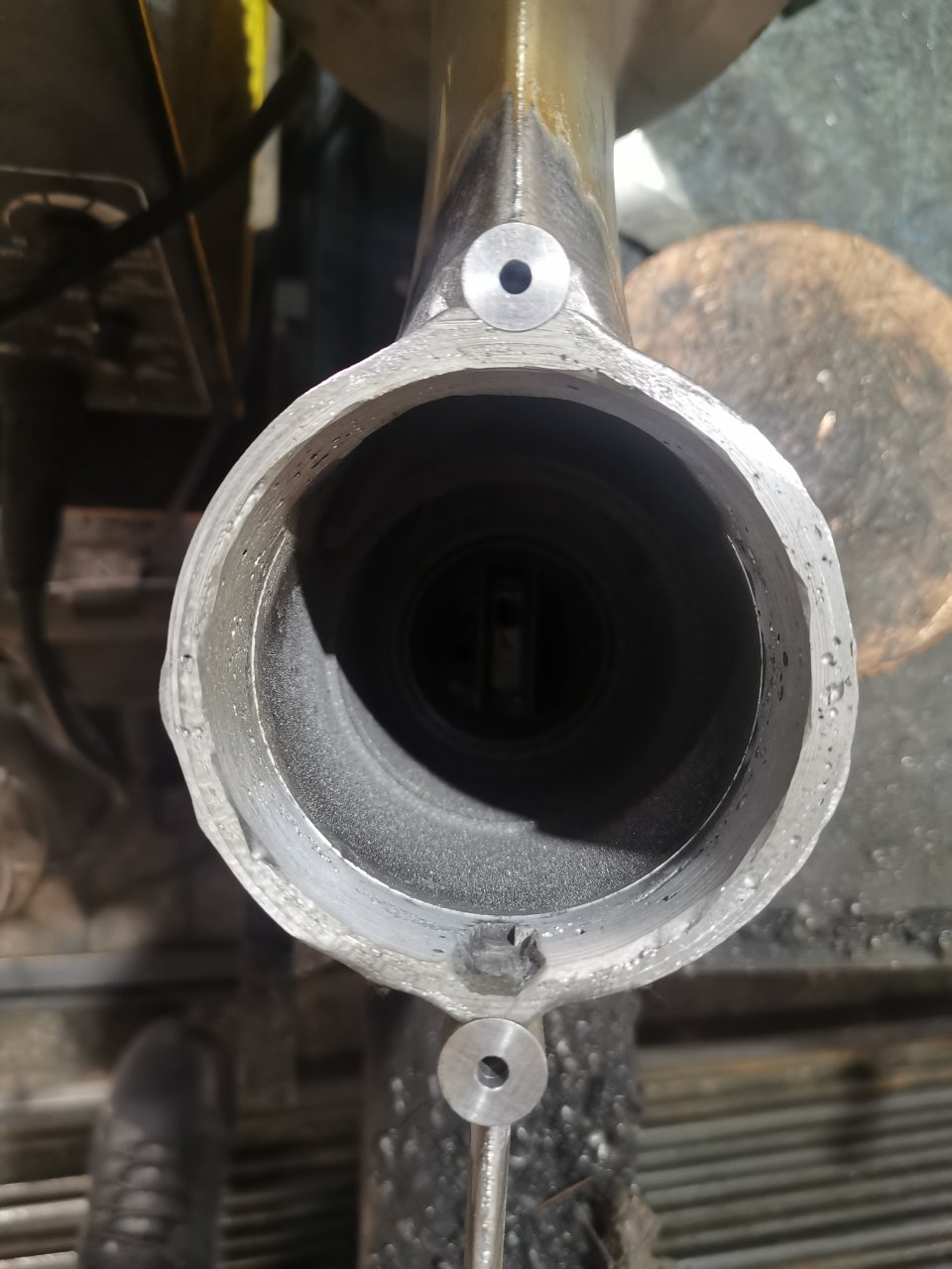

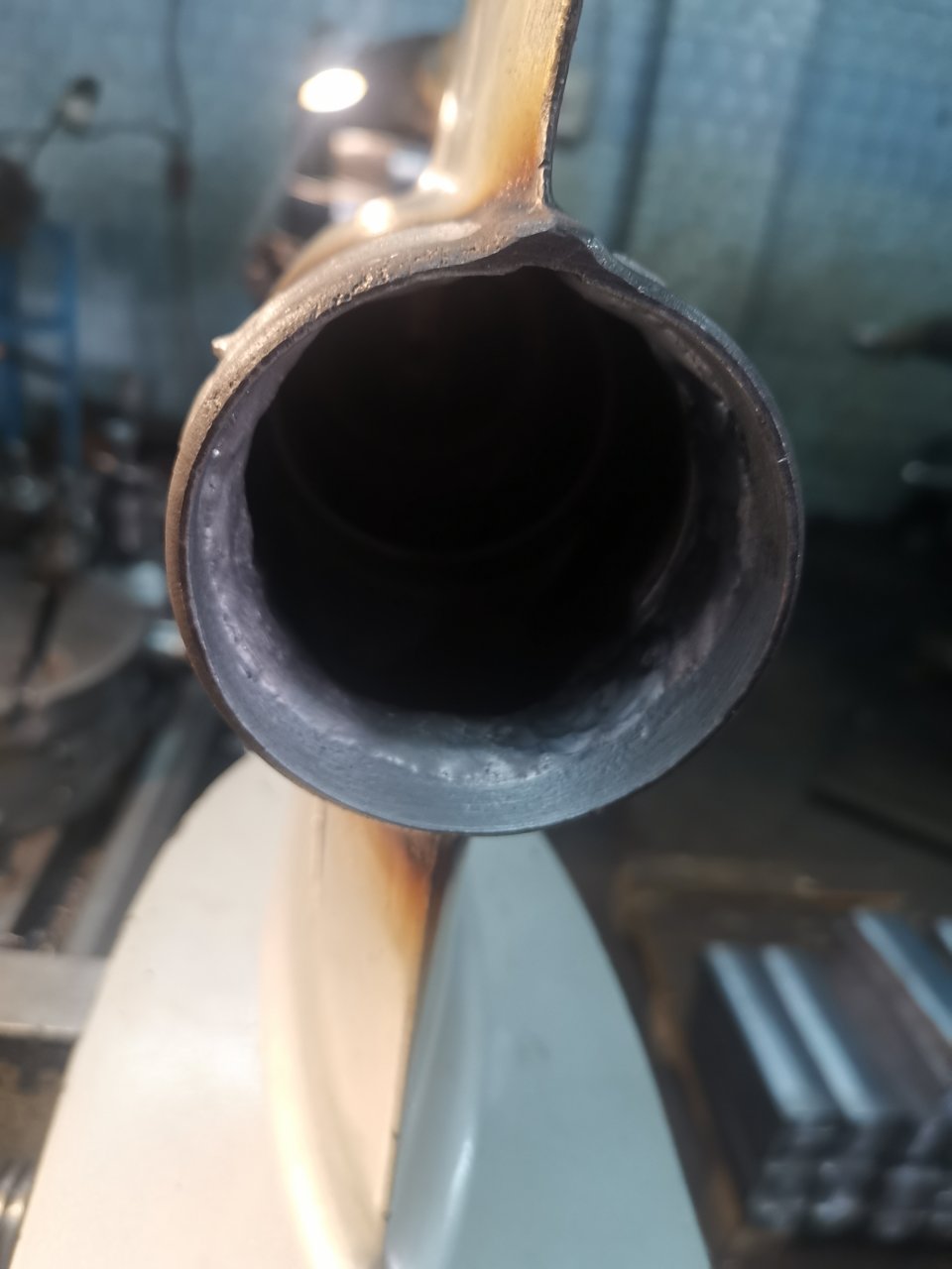

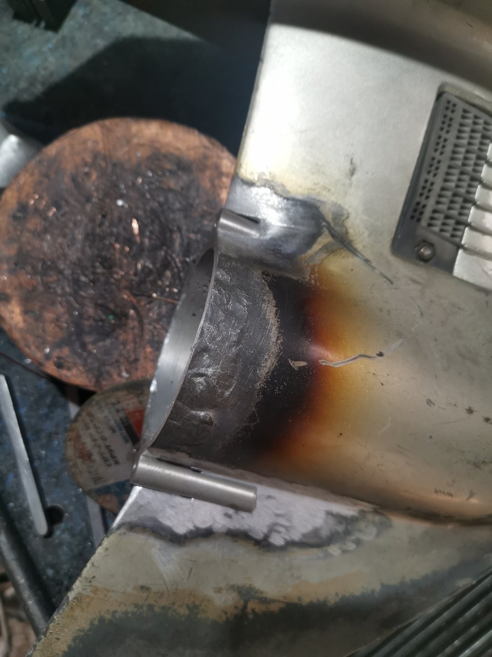

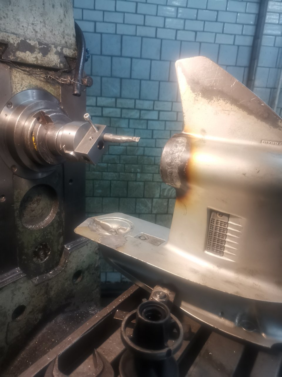

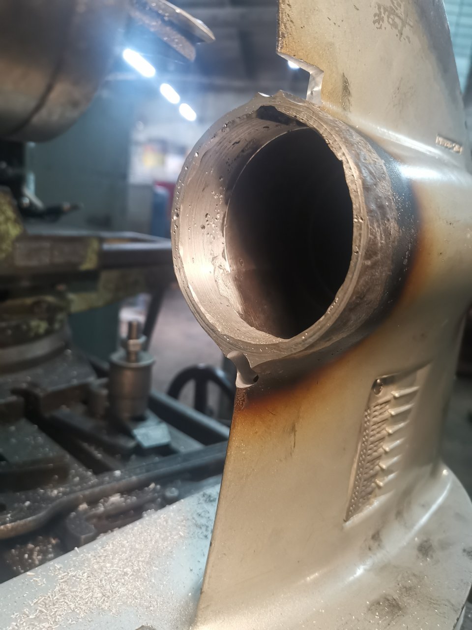

Спешу поделиться своей бедой)
В редукторе где находится злополчная гайка с временем съело резьбу. После отвинчивания гайки удалось закрутить совсем не надёжно, резьбы почти не было и после выхода на воду через пару часов она приказала редуктору долго жить)))
Первая идея что пришла в голову это наварить и нарезать новую резьбу.
Изготовил метчик с нужной резьбой.
Редуктор отдал сварщик, у не торопясь.
Через месяц ответ сварщика: Ищи новый редуктор
Ноооооо... отдыхая на даче и глядя на другой мотор в голову пришла Идееея!!!!
Фото прикладываю.
Ещё не все закончено но думаю все должно получится.
Делаю все сам кроме сварки.
После сварщика
Продолжение следует...
