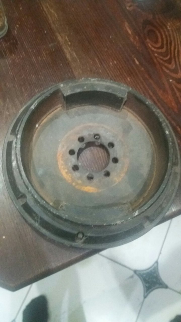

Обычный конструктив .Как 4-5-8.. Мерк 70х.годов. Отличались из года в год изменениями в магнето. Это самое простое. Оч. похоже на джонсон 50-70х годов. Фото маховика со стороны магнитов?
174435
174436

Этот маховик что на фото на моторе стоял? или отдельно к нему прилагался?
Стоял, но у нас не работал. Одной катушки не было. Вторую не проверял, да если чё запасная будет. Мотор у немцев на спорт базе забирали, они там гоняют на лодках.... Объясняли что мол катушка вышла из строя снали на образец, но заморачиваться не стали. Мы мотор вскрывали на цилиндрах ещё хон присутствует, да и так визуально много он не ездил, поэтому и заморочились.

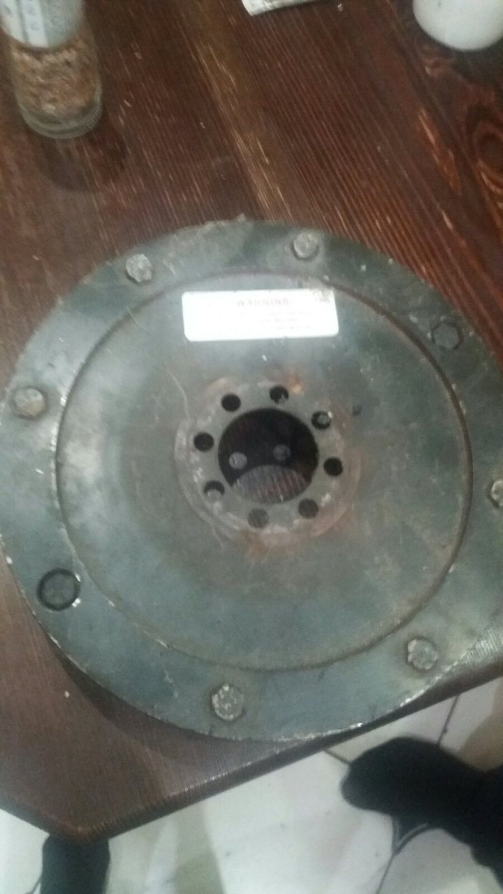

А где втулка посадочная на вал? Посмотрите везде какие цифры написаны на маховике. Сдается мне что это не его маховик. У него д.быть с 1 магнитом а этот с двумя. Такая катушка у меня 1 точно есть. Насчет 2-й надо смотреть.
Я сейчас уже не гляну, но я думаю что второй это просто противовес, чтобы не было дисбаланса.
Один магнит не может быть, оно же бить будет

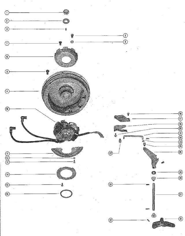

Вот его маховик

Чет я уже совсем запутался, аж дым с головы идёт, завтра вечером всё ещё раз хорошенько пересмотрю и обмозгую. Извини наверное тебя уже тож достал.:roll:
компас поможет в определении,думаю это не противовес-это магнит.
Да это два магнита, получается ещё и магнета не его, что делать, как быть? Сдать на металл:(? Жалко поршневая хорошая. Есть ещё электронная зажигалка с мерк 40 мот её как внедрить туда, чувствую сейчас как намудрю, одурею веслами махать:hahaha:.

два магнита уже отлично. Магнето двигается и открывает заслонку карб-ра?
Не проверял, оно должно иметь какой то привод к карбу? Для чего это и какую роль играет? Извини я пока в этом дуб.:?

Там стоит какой то привод? Например на УАЗ это происходит за счет вакуума, а на этом моторе чем оно изменяет уоз?
обычно тяга от румпеля двигает магнето,на магнето пластина открывает заслонку карба.
