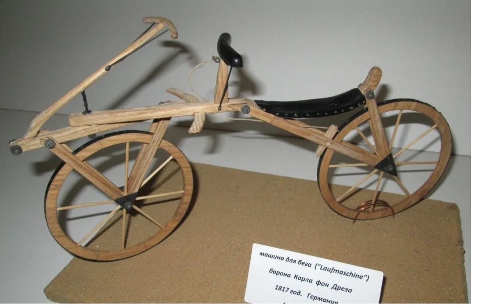

Согласен - и громоздкий, и излишнего веса, и передаточное число велопривода выбрано неудачно, поэтому крутить тяжеловато. Мне устройство напоминает вот это: :)
174063
Но... целью было проверить работоспособность вообще, а также маневренность, ну и сравнить вышеупомянутый КПД с другими движителями, например, с обычными веслами.
