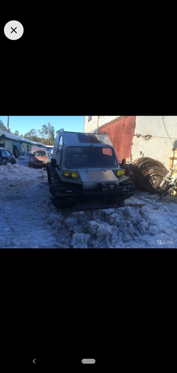

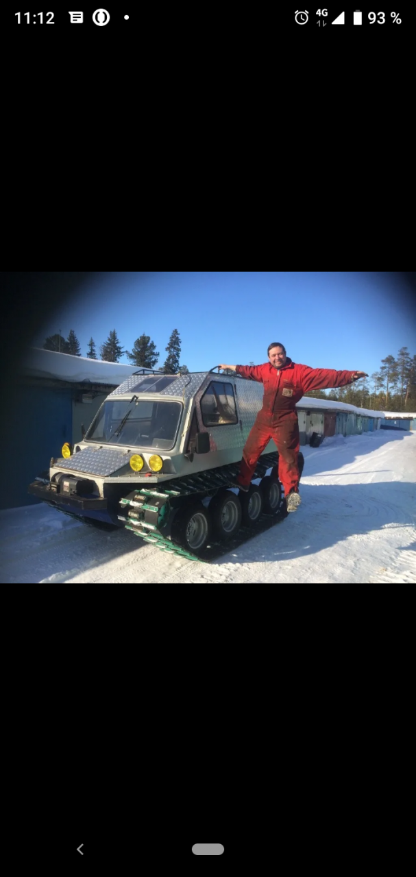

Трудности и сложность меня не пугают ,а постройка интересна просто для себя,сейчас покажу что собрал думаю вы поймёте что сложность меня не пугают.

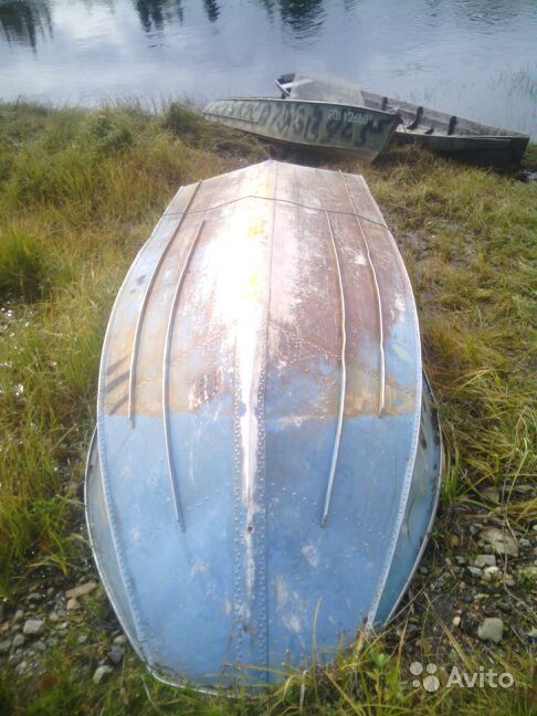

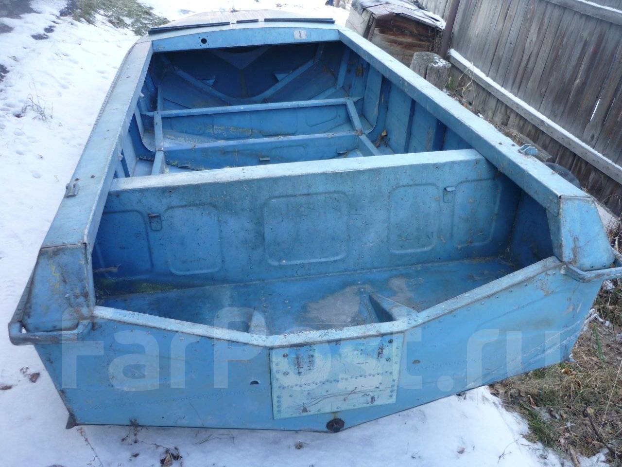

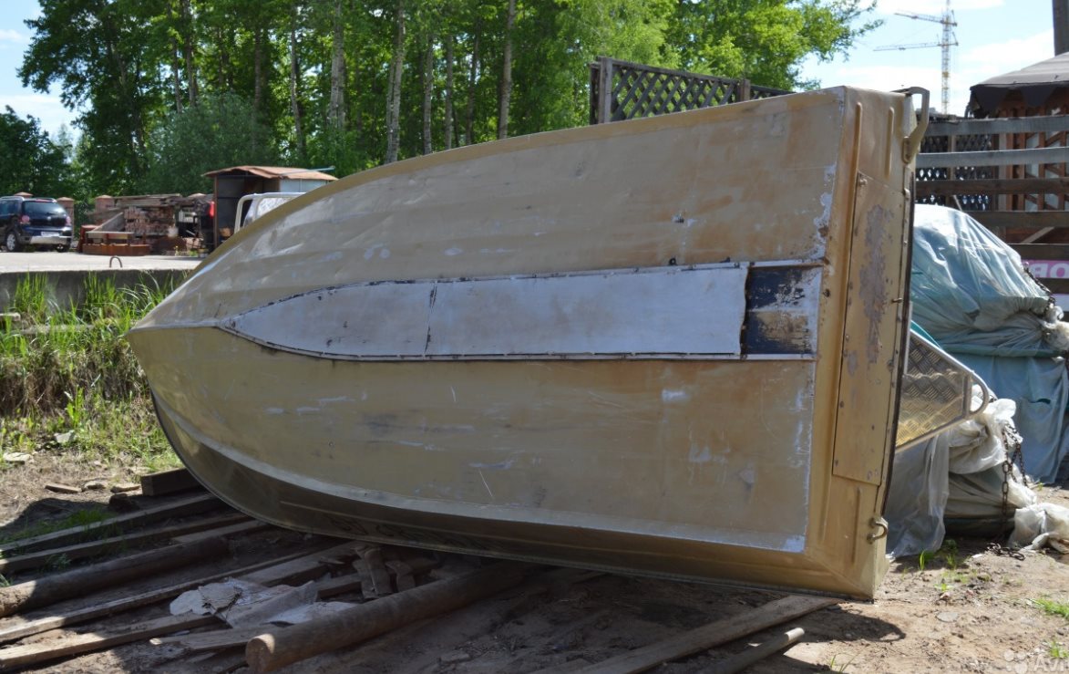

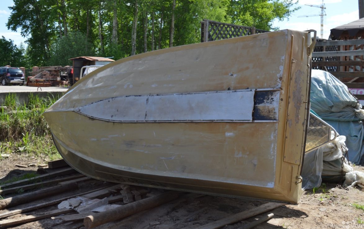

Ока больше обянки ,примерно как Крым ,только у неё киливатость большая .
Вот из за бОльшей килеватости установка на Оку 4 водомёта и будет "не айс".
Лучше подобрать более подходящий под водомёт корпус и в него вложиться, ценник на "скорлупку" не существенен в сравнении с последующими вложениями, так что если вкладываться, то с умом. Тот же Крым или Обь М более подойдут под водомёт.
Если уж точно Ока 4, то гидролыжу и тоннель.

соглашусь с Владимиром, гидролыжа будет в самый раз, я бы ещё корпус в длинну на 50-70 см увеличил
гидролыжа - срезается киль примерно в 2,5 метрах от кормы и делается плоская лыжа...
более подробно есть в инете...

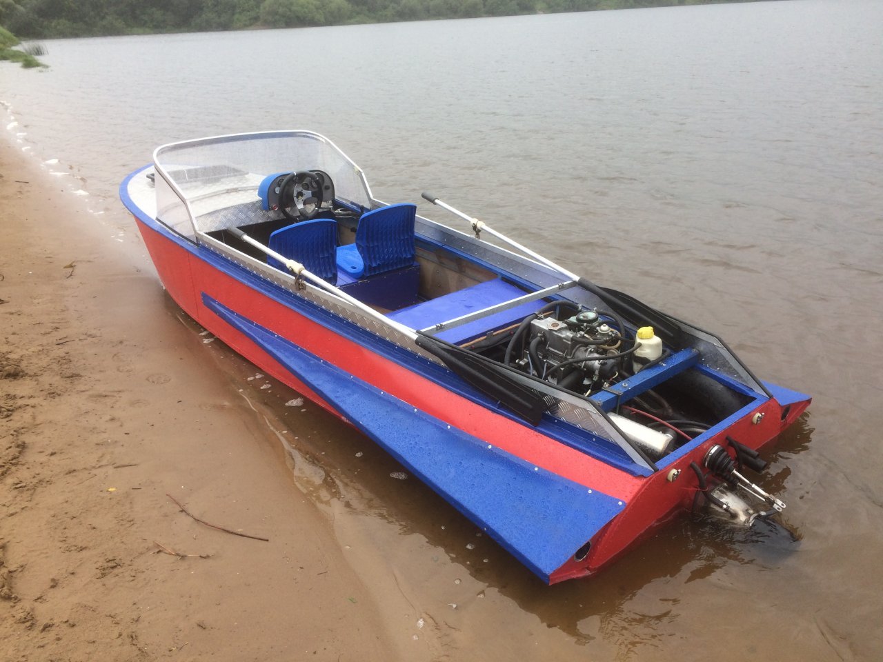

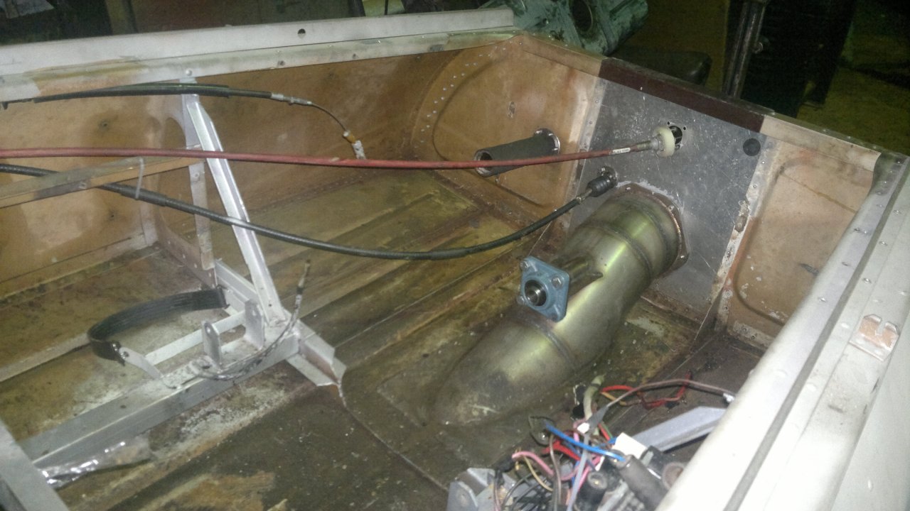

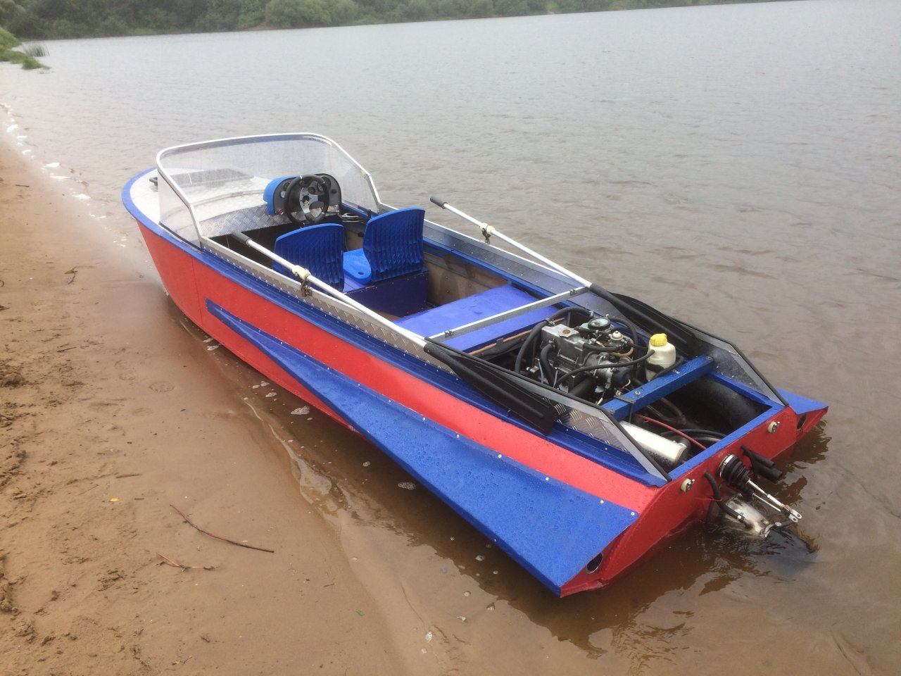

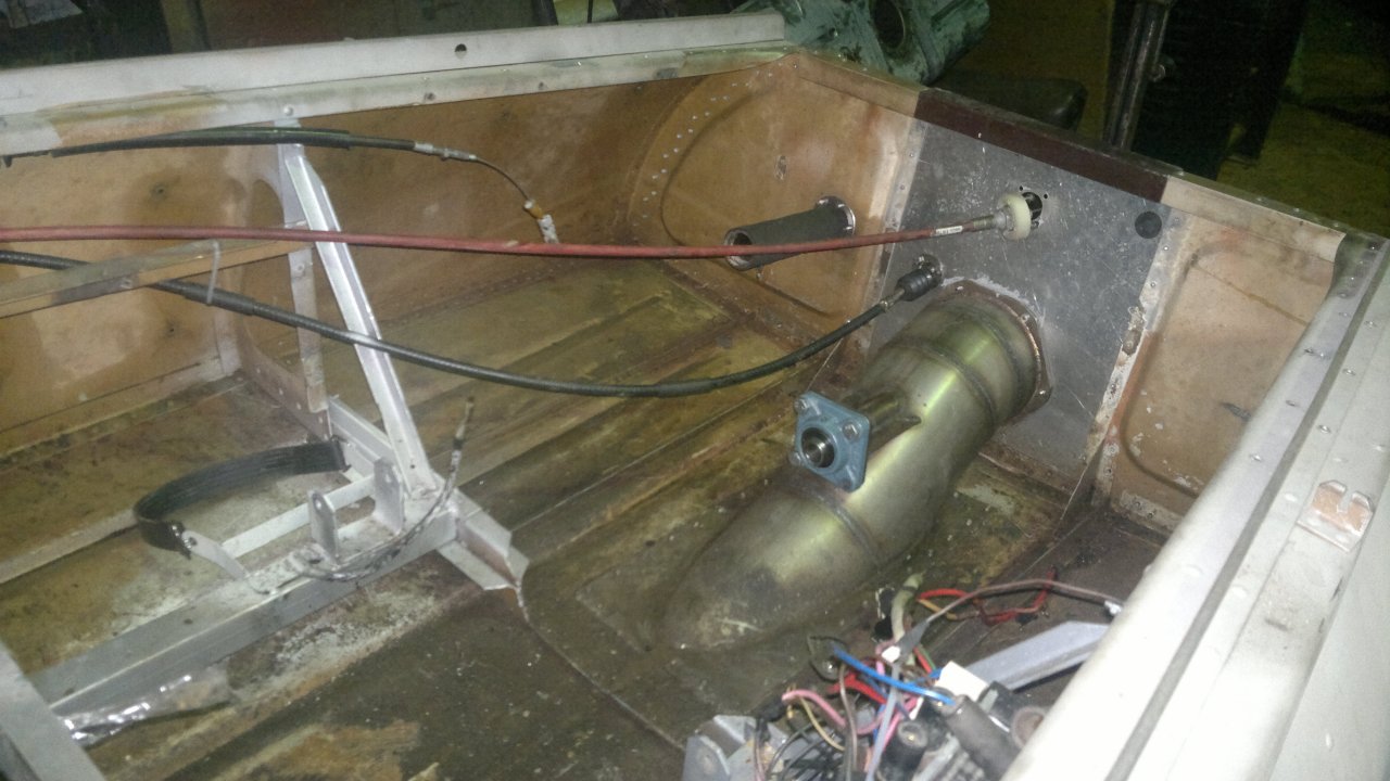

Добрый день. Водомет можно ставить на любую лодку, если ее доработать. На Оку 4, как уже писали, придется делать гидролыжу.
Для примера выложил фото установки водомета на лодку Казанка М. Водомет самодельный. Диаметр 155 мм. Двигатель ВАЗ 1111 Ока.
Удалось достичь скорости 48 км/час (по GPS навигатору). Если интерес еще не пропал, пиши. Постараюсь ответить.
