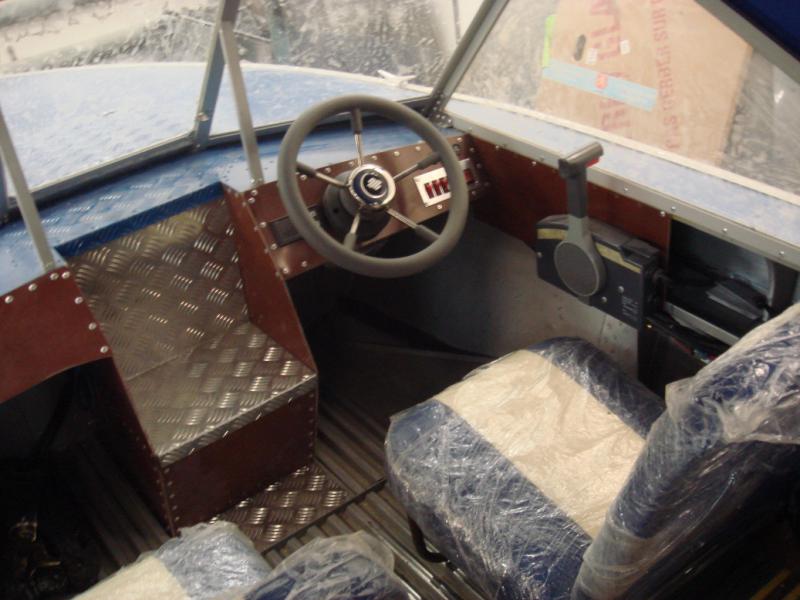

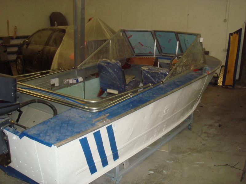

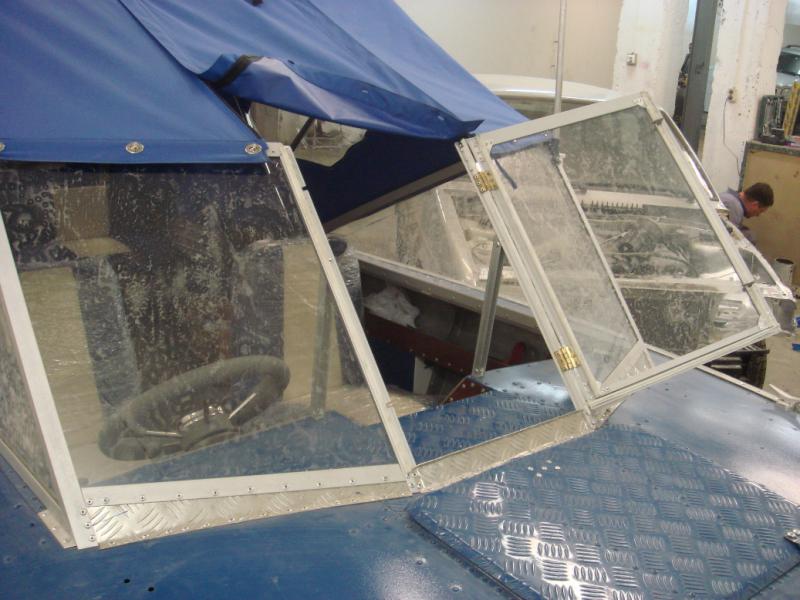

У меня стоит Ямаха 40 VEOS скорость на самых малых 4,5-4,8 км/ч мне кажется высокой, стабильно работают только крупные и длинные воблеры, а мелкие и кренки зачастую переворачивает вверх пузом. Согласен с DARK, что мотор для троллинга нужен маломощный ~ 4- тактный, 5 сил мне кажется достаточно. Стекло было сделано предыдущим хозяином:

Спасибо за инфу насчет скорости 70% рыбалки кранками ловим 5-7 км норма большими типа манс 30-40+ 8-11 идем :)
а если у вас воблера кранки 3 фирмы юзури у них последнее время на 10 воблеров 5 не неработают ничуя.
за фотки стекла спасибо. Насчет гимса проблем нет. Еще вопрос что из приборов ставить обязательно?
