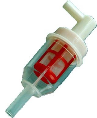

А нафига козе баян? У нас пластмассовый прозрачный фильтр стоит 30рэ. Продается в любом магазине. Для 2х тактника работает по полной программе. Без фильтра однажды посреди Волги пришлось пробку главного жиклера откручивать и грязь вымывать. При волне очень очково было!

Семен 33 сказал(а):
А вот дизильный никто не пробывал
Вот такой пользую. Воду и грязь держит. Но если бак железный и старый, то лучше с бумажной шторой.
А по поводу масла- попробуй сладкий чай через фильтр пропустить.

Вставлю свои пять копеек в тему. Все эти фильтрики за 30 руб такое ... ээ... фуфел, короче говоря.Прошлым летом неоднократно в этом убедился.
Не на ПЛМ, правда, а на авто Жигули,что по сути не принципиально. Так случилось, что пришлось некоторое время поездить на Жигулях товарища.
Карб меня поначалу утомил, прочистишь,продуешь его, некоторое время машина как машина. Потом опять начинается - езда на подсосе, холостые хрен отрегулируешь.
Перед карбюратором стоял именно такой фильтр за 30 коп ( питерский, помоему).При КАЖДОМ вскрытии карбюратора на дне поплавковой камеры был осадок.
Весь секос :pardon: с карбюратором полностью закончился после врезки перед бензонасосом фильтра от инжекторного ВАЗа.
А то, что у некоторых нормально мотор работает с дерьмовым фильтром, легко объяснимо. Везет людям на хорошие заправки.

"Везет людям на хорошие заправки."
Наверно не в заправках дело, а с фильтром лотерея! Просто плохие не попадались. В бачке вихревском ржавчины полно было, но фильтры с бумажными элементами работали на ура. Использовал их на Яве, Москвиче, Вихре, Тохе с тем же вихревским ржавым баком. Без проблем. Да и видно, когда заменить надо. От инжекторного движка конечно лучше отфильтрует, если не бракованный, но для меня лучше прозрачный и не разборный, чтобы не было соблазна промыть его :hahaha: . Загрязнился - выкинул.
Наверно не в заправках дело, а с фильтром лотерея! Просто плохие не попадались. ........
?? Как-то "За-рулевцы" протестировали с десяток пластмассовых прозрачных фильтриков.Дословный вердикт не помню, но что-то типа:" Крупные камушки ДА, задерживают, и то не
все (не все тестируемые)".В некоторых фильтрующий элемент просто болтался. Сомневаюсь, что статья была заказная( производителями нормальных фильтров).
На Тохатсу 50 за 200 килоруб не найти 200 простых рублей на нормальный фильтр?? ХМ... Ну а вообще-то, думаю, на таком серьезном моторе топливный фильтр должен стоять с завода.
На одно-карбюраторном двигателе бедную смесь сложно не заметить.В трех-карбовом - легко.
Ну а в принципе каждый сам себе ЗБ.
