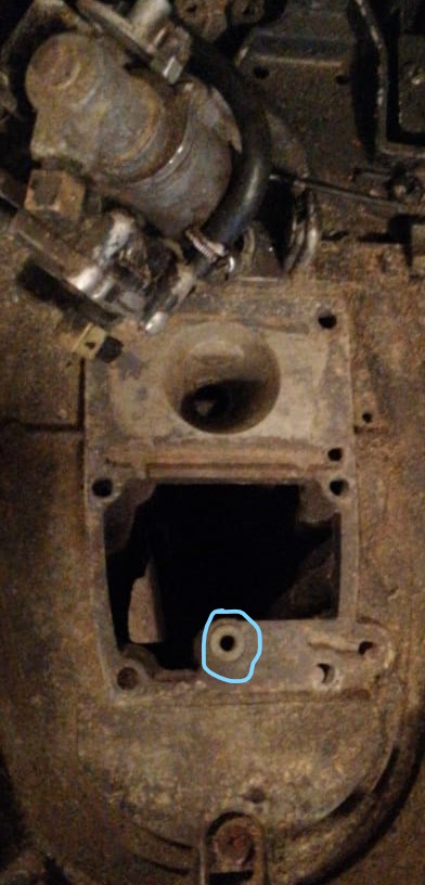

Добрый вечер. Собрал мотор ( отправлял голову на установку электронного зажигания)
Завёл, не пошла вода, хотя проверял до установки редуктор в бочке, дрелью.

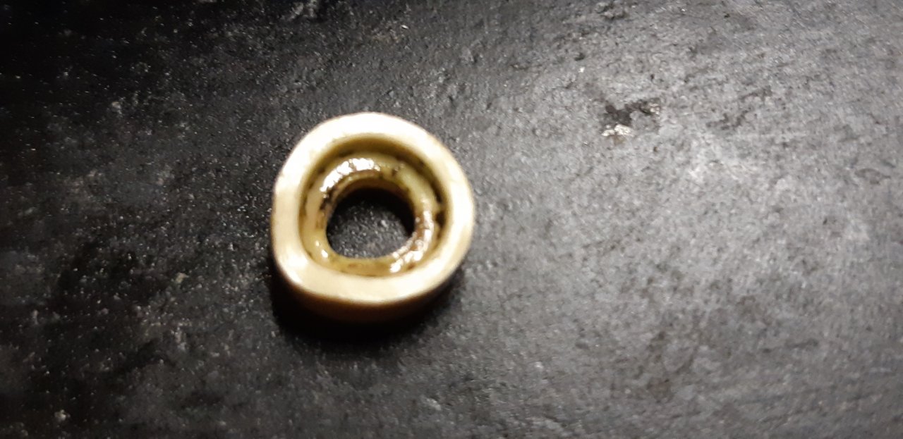

Обнаружил что забыл поставить пластиковое кольцо на трубку забора воды.
Вопрос такой, может из-за этого вода совсем не поступать?
Фото прилагаю.
JVL
14.03.2016
844
249
Ногинск
Mercury 15M
Да, в этом и причина.
