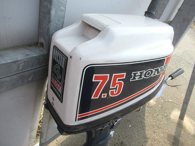

Всех приветствую!Может кто-то знает как раздушить с 7.5 до 9.9 и имеет ли смысл?

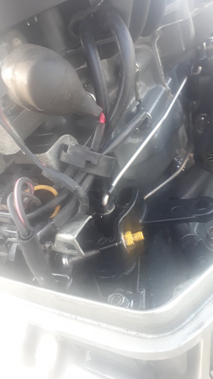

Сначала сравни по каталогу ШПГ если все одинаково то ищи ограничитель на линии открытия заслонки. Да имеет смысл так как до 15л.с. можно раздушить. https://forum.motorka.org/attachments/157842/ у меня вот так было (желтым покрашен ограничительный винт).

У вас указана мощность которая при оборотах 5200 будет составлять 7,5 л.с., увеличьте обороты до 5700 и будет у вас 9.9. Смотрите ограничитель хода дросселя, либо патрубок впускной заужен, либо карбюратор с ограничителем. Где то в том районе ищите.

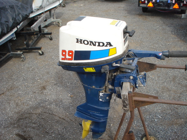

На блоке 197см нет 9,9. только Honda 10 лошадей BF100 и Honda 7.5 лошадей BF75.
разница в распредвале в головке
