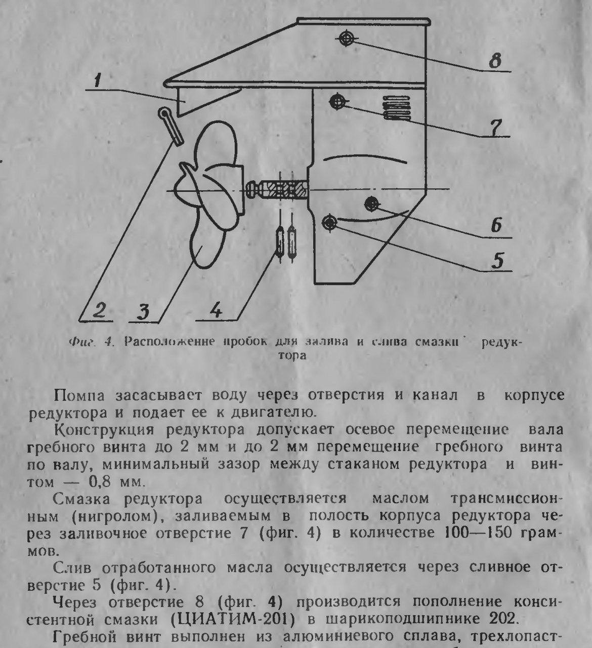

Всем привет! Имеются два редуктора, с передним водозабором и с задним(в обоих внутрянка нового образца) в обоих поставил на валшестерни по два 202х открытых и по два сальника сверху. На новом редукторе верхняя пробка-уровень под антикав.плитой,а в старом сверху, возле сальников. Поэтому решил залить сначала в новый, потом этот же обьем в старый.чтобы как можно лучше смазывались 202е на валшестерне. Но вопрос в другом, в книжках пишут, что нужно заливать 150мл, если больше то будут потери на вращение+нужна компенсация обьема воздуха для герметизации. А я в новый загнал уже 300мл и тад 17 еще не показался в верхнем отверстии. Предположу, что 150 рекомендовали густого нигрола, а более жидкого масла можно по верхнее отверстие. Кто сколько льет, чувствуются ли потери мощности при лишней смазке в редукторе?

150мл и не более.Остальное выдавит через манжеты и весь редуктор будет в говне.

Почитайте внимательно инструкцию. Верхняя пробка (№ 8) предназначена для смазки подшипника 202 ЦИАТИМОМ и т.п. смазкой.
На моем нового образца все как на картинке, а на старом с задним водозабором, одно на пере и два под помпой с разных сторон редуктора, одно для циатима, второе связано с редуктором

тад 17 это не нигрол а гипоидка .потери не чувствуются но при переливе оно вышибается из всех (щелей) .145 налил. осенью слил .промыл.свежего 145 залил и забыл до следующей осени. я так делаю

125-135 мл.
У тебя 202 открытый снизу стоит?

Я всегда в Вихри наливал так: положил на бок(пробками на верх), чуть задрал перо(нижняя пробка чуть выше верхней) и наливал масло, как показалось из верхней пробки, всё достаточно. И таким способом заправлял редуктора много лет.
