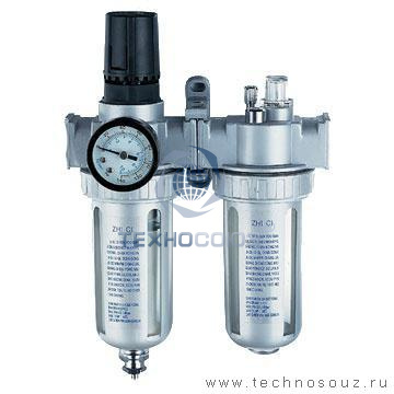

Собрал небольшую системку тупо на доске и привинтил к стене.
  1. прямое подключение от компрессора, шины качать, для продувки чего-либо и т.п.
  2. Влагоотделитель с регулятором давления и лубрикатором для пневмоинструмента.
171707
3. Влагоотделитель с регулятором для пульвера. В принципе то же самое, что на фото, только без правого элемента.
Шланг для пневмоинструмена отдельный, т.к. в нём масло.
